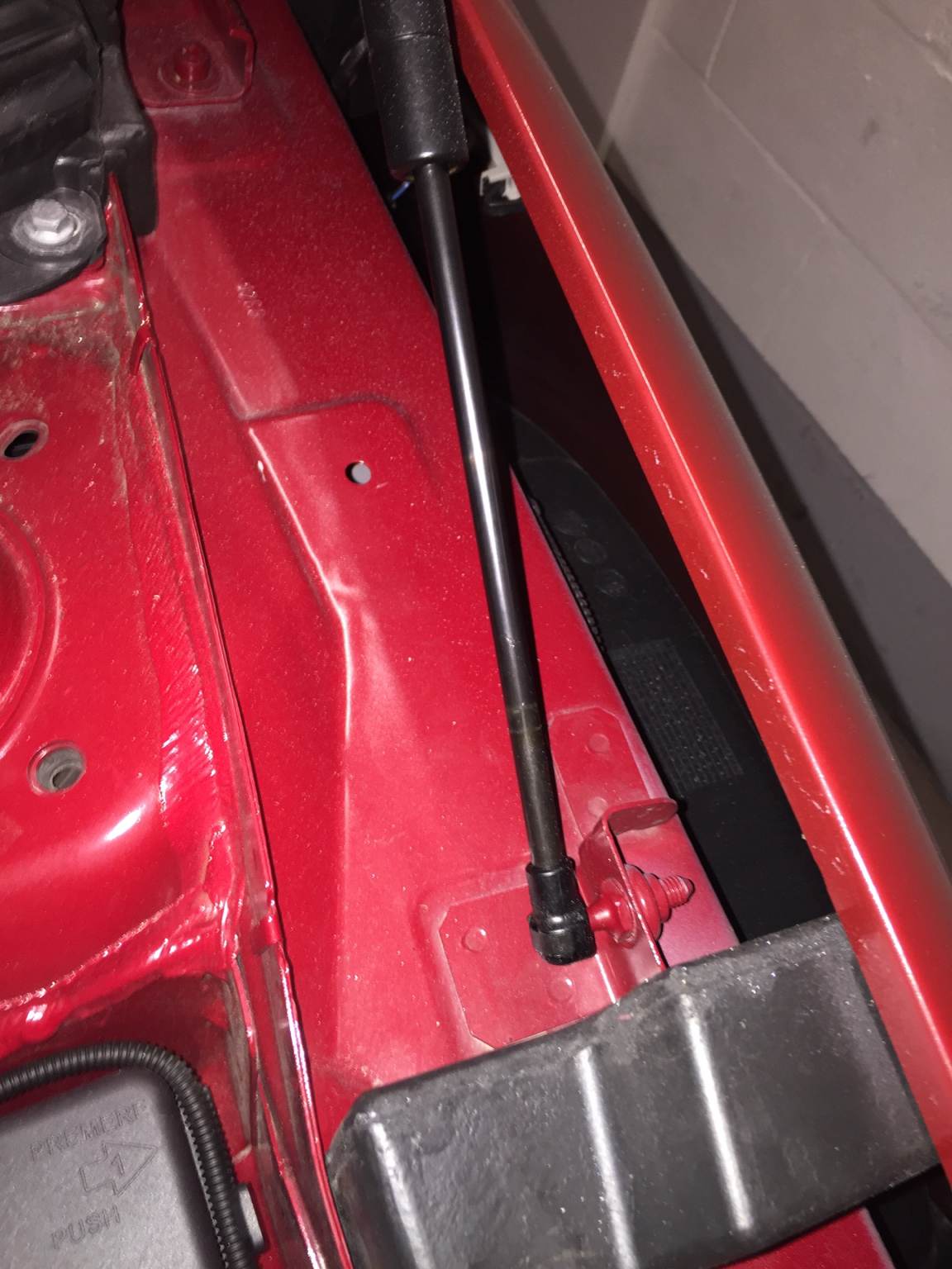

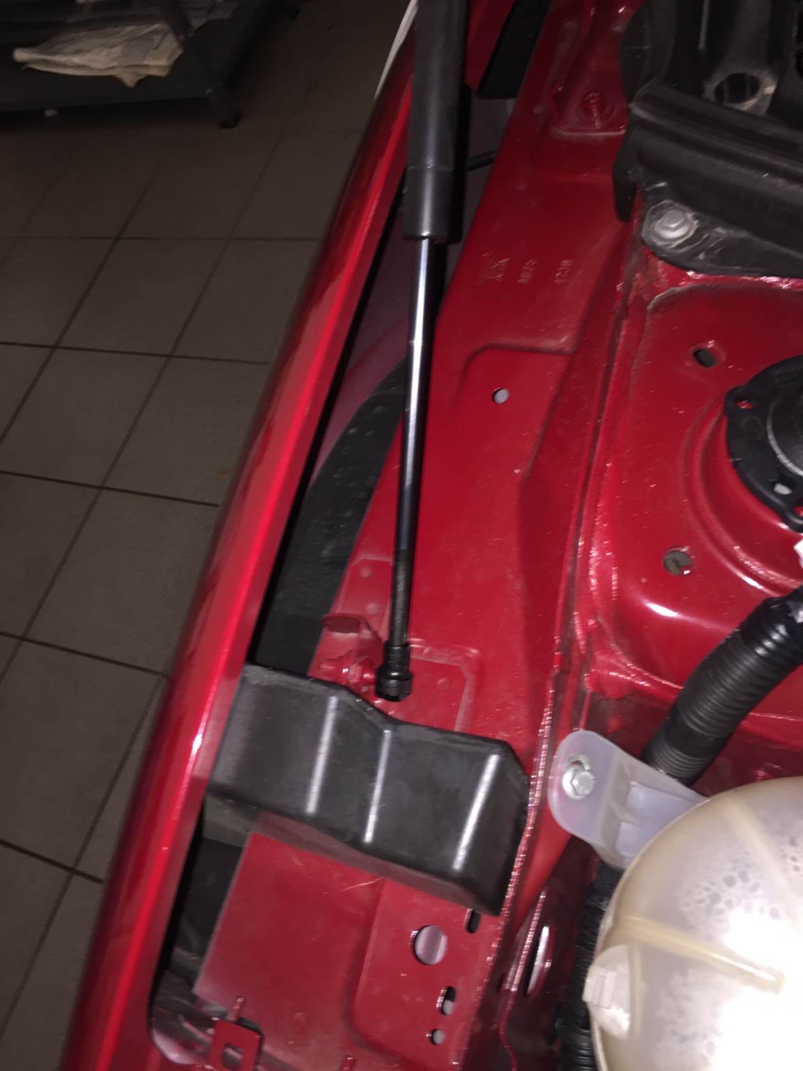

qualche post dietro Mr_blue ha scritto che sulla MY2016 ci sono dei pezzi di gomma nei passaruota nella mia non li vedo [emoji41] qualcuno riesce a postare una foto per capire dove sono posizionati?
grazie.
ho provato a fare io una foto sulla mia....nel passaruota mi sembra che non c’è nessun insonorizzante.
si vede addirittura l’indicatore
di direzione è relativo cavo...
