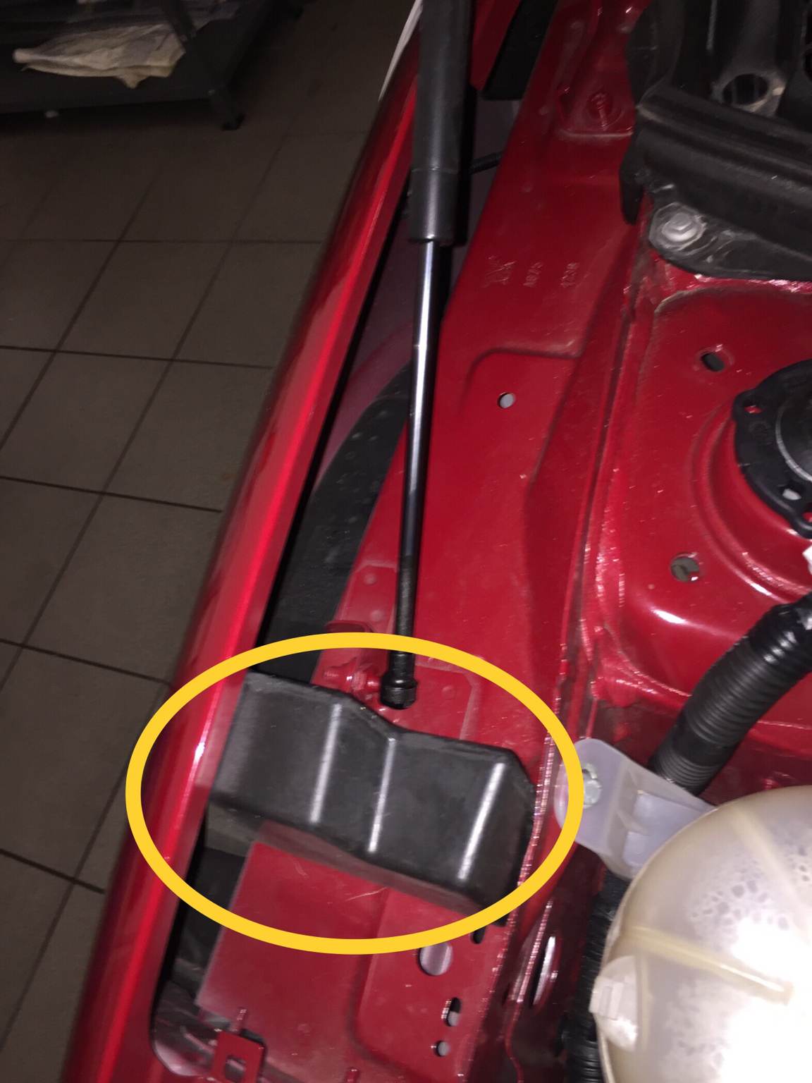

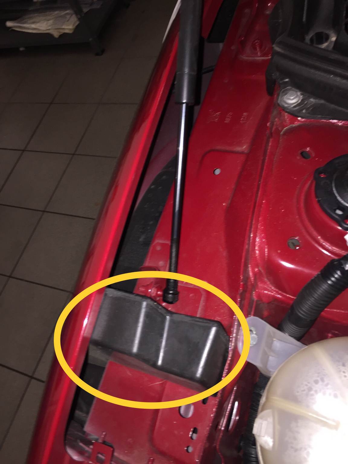

_Messo due tamponi di gomma nella parte anteriore del cofano, dove ci sono le predisposizioni.

E' stato un lavoro abbastanza lungo e noioso, ma c'e' una bella differenza. Silensiosissima e praticamente scomparsi tutti vari "gneck gnek" che si sentivano durante la guida.
