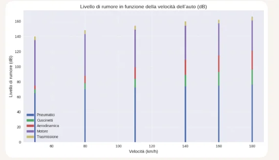

Anche se questa discussione è chiusa in quando @Mender ha trovato una soluzione radicale al suo problema, vi allego un grafico (simulazione) che mostra la rilevanza dei rumori in auto all'aumentare della velocità.
