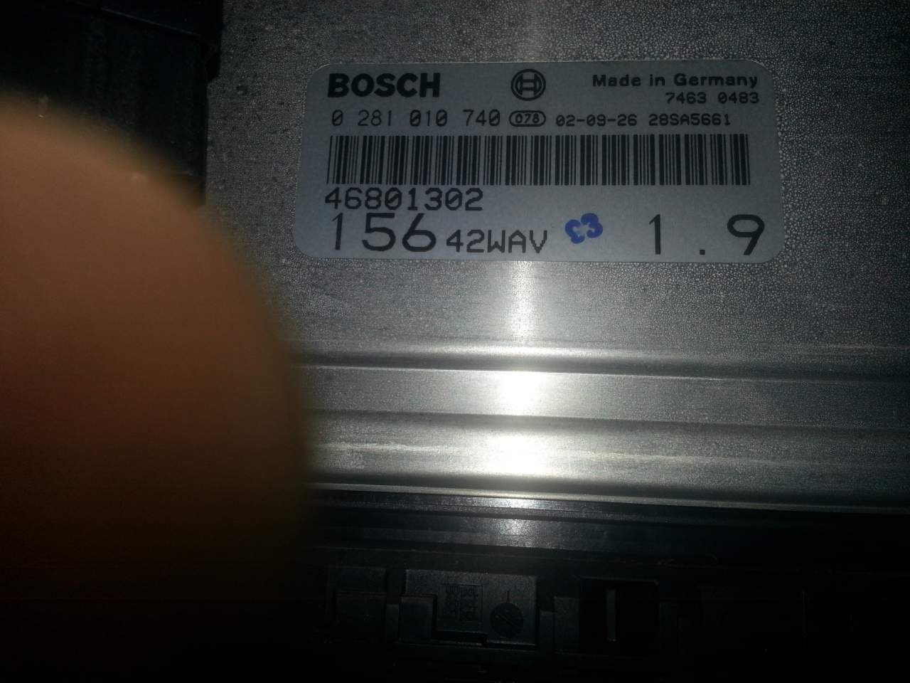

Salve ragazzi, sto seguendo la discussione sul cruise control e prima di cominciare a mettere mani volevo capire bene se la mia centralina è compatibile col CC. ma facendo diverse ricerche ho trovato discussioni contrastanti sul modello della mia centralina, che allego.
L'auto è una 156 sw 3/2003, 1.9 105 cv JTD. grazie mile..
essendo del 2003 avrà il controllo elettronico dell'acceleratore, quindi nessun problema ad innestare il cc. Se poi c'è già il connettore bianco, ancora meglio
