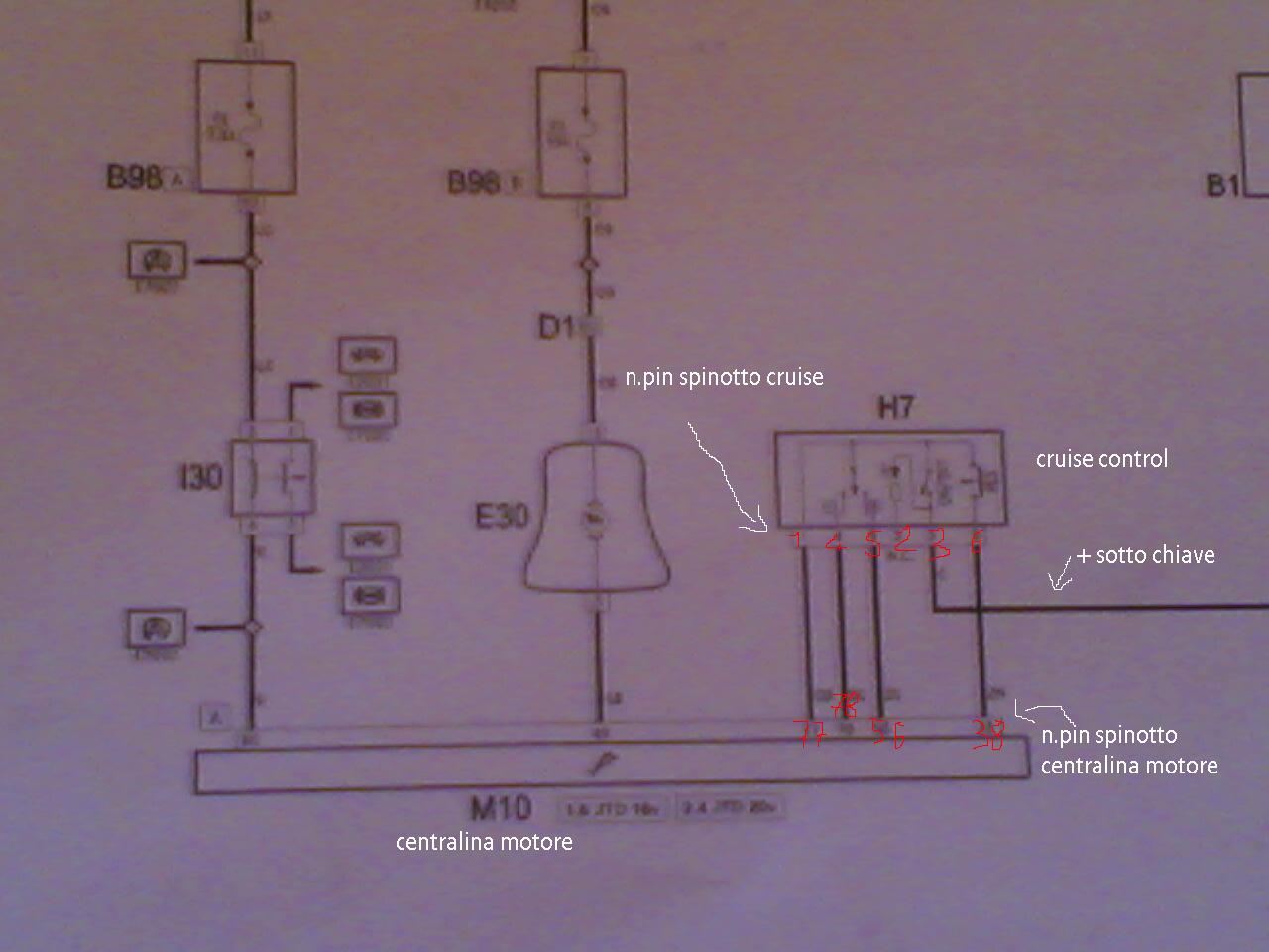

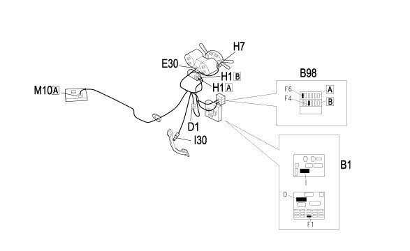

[156 1.9 JTD]Come montare il cruise control aftermarket

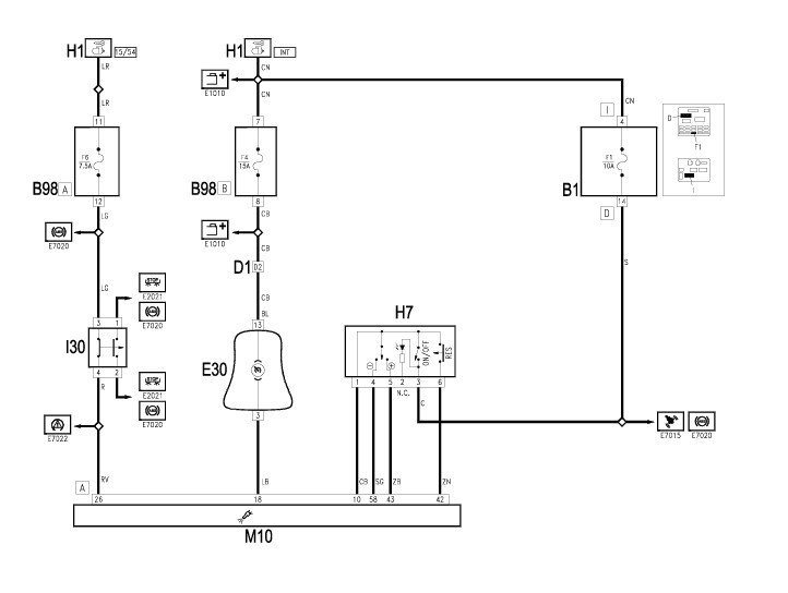

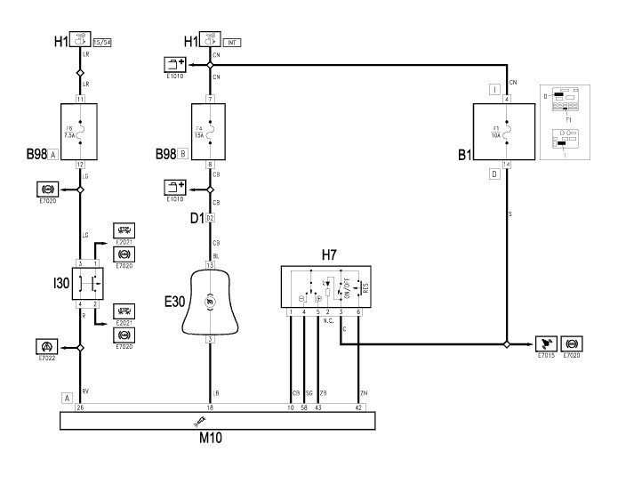

Il primo passo è procurarsi lo schema elettrico del cruise control del vostro modello:
Visualizza allegato 12561

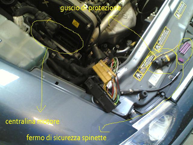

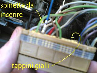

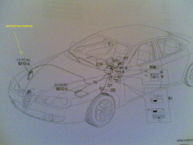

Ora dovete procurarvi del cavo tipo piattina con almeno 4 fili e circa 3 metri di lunghezza ( un comune cavo per telefono ISDN va più che bene) e 4 spinette piccole che potrete reperire facilmente in un negozio di elettronica. In alternativa si può recuperare il cablaggio da uno sfascio. Recuperato il materiale necessario individuate la centralina motore:
Visualizza allegato 12566

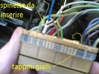

Individauta la cenralina motore staccate lo spinotto più grosso e rimuovete il guscio di protezione superiore ed il fermo di sicurezza delle spinette:
Visualizza allegato 12575
Dopo aver staccato lo spinotto grande noterete che al suo intenro si divide in due colori
numerati. Individuate quelli descritti dallo schema che saranno chiusi da dei tappi di colore giallo.
Ora dovete inserire le spinette cosi': p.s. naturalmente segnatevi il colori dei fili corrispondenti con i pin della centralina
Visualizza allegato 12574

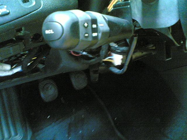

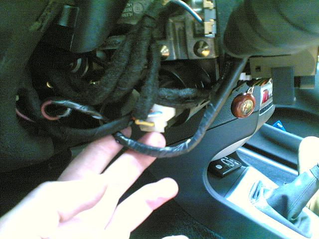

Una volta collegati i 4 fili potete richiudere il tutto, avrete la vostra piattina da fare passare all'interno della vettura, tenete conto che dovete arrivare sotto al devio luci (si può passare dalla parte sinistra,poi sopra al cassetto porta oggetti, sotto al riscaldamento ed infine si arriva sotto al coperchio del volante).
Ora tagliare dal cruise control la spinetta bianca.

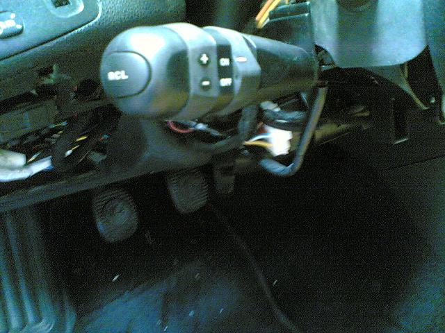

Montate la levetta del cruise control e collegate i fili (il colore ed il numero dovreste averlo segnato prima):
-n.1 del cruise con n. 77 centralina motore
-n.4 cruise con n.78 centralina motore
-n.5 cruise con n.56 cenralina motore
-n.2 cruise vuoto
-n.6 cruise con n. 38 centralina motore
Vi avanzerà un filo solo del cruise: il n.3 che dovete collegare ad un + sotto chiave che troverete vicino alla scatola fusibili.
Ora potete richiudere il tutto.

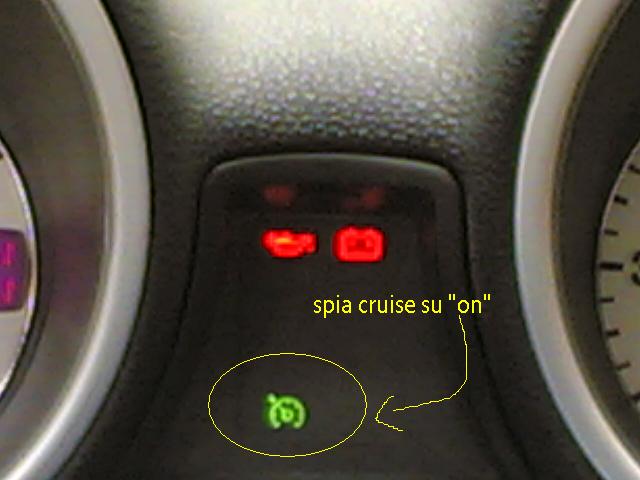

È giunto il momento di testare il vostro cruise control:
superate i 30 km/h ed attivate il sistema.
Se avete fatto tutto correttamente vi si dovrebbe accendere una spia verde (a dipendenza del modello di vettura)
Visualizza allegato 12589
Si ringrazia Alfa The Best per la guida.

...comunque, senza stare a tirare giu il volante, prova a vedere come è fatto il tuo devioluci. Sono sicuro quasi al 100% che ha i buchi nel posto giusto per fissare la leva del cruise. Smonti dal devio che hai preso e monti sulla tua... poi vedi tu... Saluti Massimo

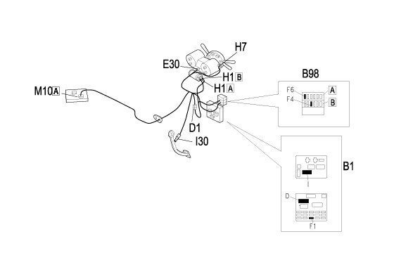

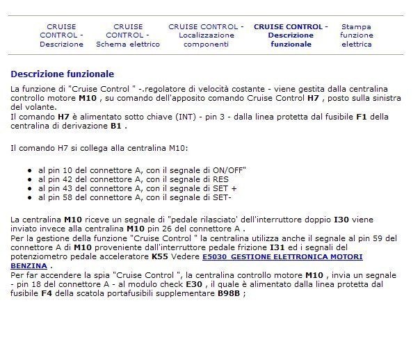

Ciao. ...allora , sulla 1.8 la centralina dovrebbe essere sul debimentro dentro al cofano . Sull'ingresso aria al motore... insomma come sulla 1.6 . Prova a vedere il link a quell'installazione spagnola....Visualizza allegato 118322
per quanto riguarda lo schema della 1.8 io ho trovato questo...Visualizza allegato 118323

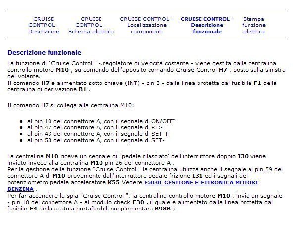

..e un minimo di descrizione... Visualizza allegato 118324. ...spero abbia ancora qualche giorno di ferie per provare a capire.... (pare che i piedini siano gli stessi della 1.6... (prova a cpaire se hai una centralina come la mia) Saluti Massimo

e' una euro 2 155 cavalli o euro 3 150 cavalli?
Nella euro 2 manca il consenso pedale freno rilasciato pin 26. Fammi sapere.
