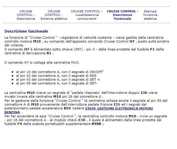

...dopo attenta ricerca ho scoprto che il codice Bosch è il numero a 10 cifre 0 261 207 556 che corrisponde al modello Bosch ME 7.3.1. Ho trovato poi un sito spagnolo dove fanno su una 147 la stessa cosa... [ELECTRICIDAD 147] Cruise Control en Alfas sin pre-instalación
a questo punto sono sicuro dei pin 10 - 58 - 43 - 42 :)

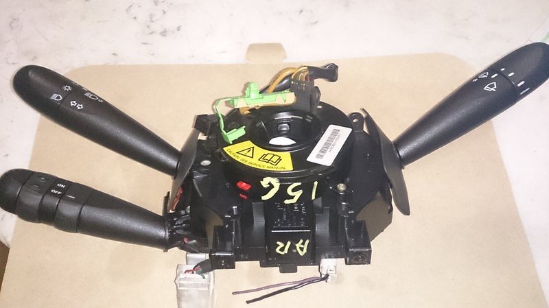

Ho trovato a buon prezzo (35 euro) un devioluci completo con cruise control.

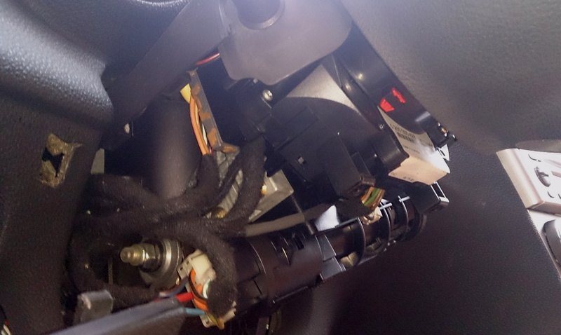

ecco come si presenta il mio sotto volante

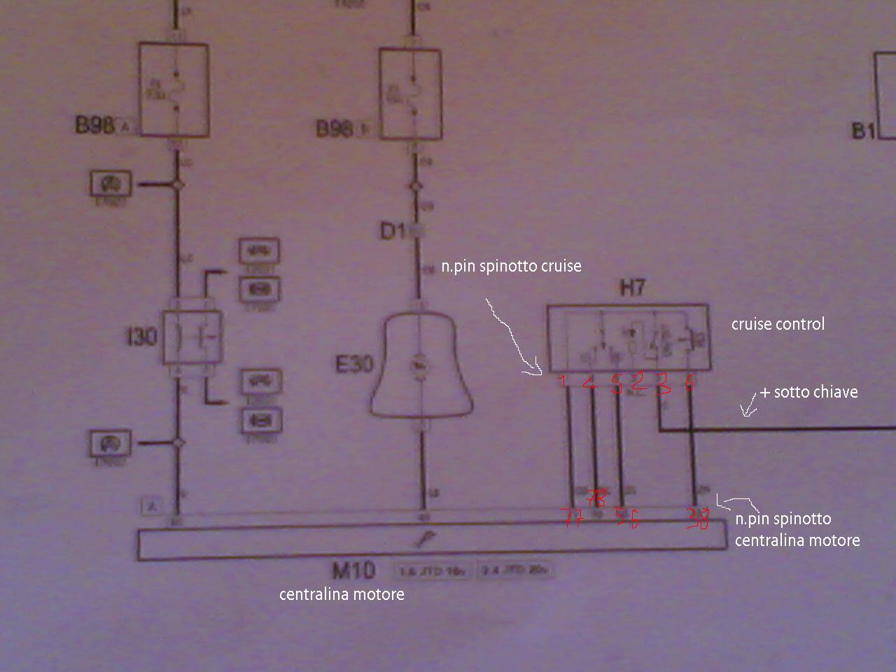

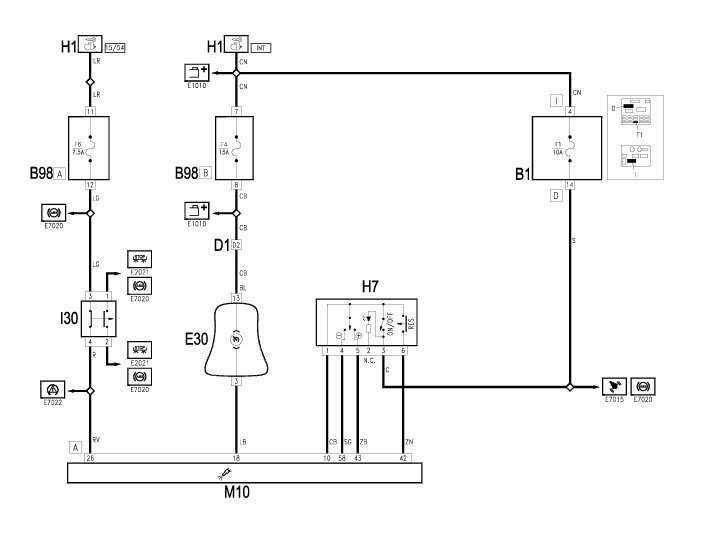

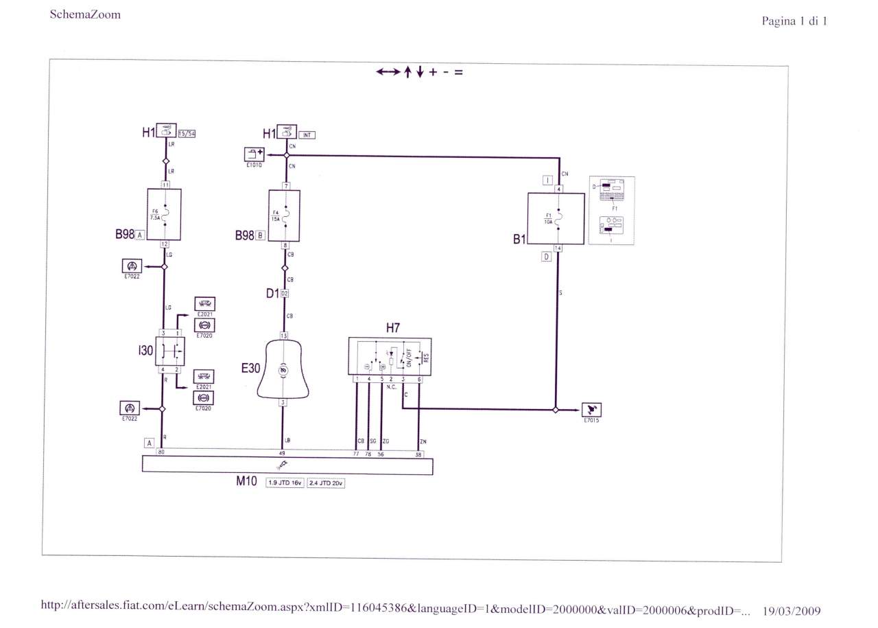

Inoltre leggendo il post è presente questo schema per le motorizzazioni diesel. Come faccio a sapere i numeri dei fili a quale lamella del connettore bianco del cruise corrisponde?? Perchè non c'è alcun numero sul connettore che ho io.
.......................continuando dal precedente messaggio..................
leggendo più approfonditamente, l'utente Lambis ha reperito questo schema di collegamento per i motore JTD. Ma per il mio benzina 1.8 TS 16V del 7/2002 è corretto?

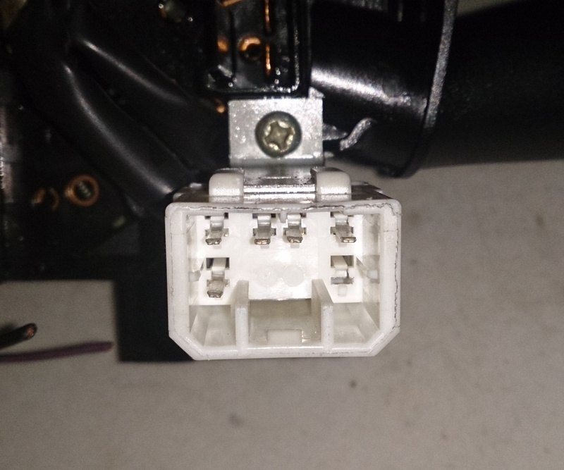

Ma COME FACCIO A CAPIRE i numeri delle lamelle del connettore attaccato al cruise (H7 nello schema)?? Non c'è alcun riferimento.
Un grazie all'utente LAMBIS ed a McRae777 per essere stati pionieri di tale modifica!!!!!!!!!
Nessuno può aiutarmi??
...se ho tempo stasera guardo la piedinatura della tua. Lo scvhema, in linea di massima è uguale per tutte, quello che varia è la posizione della centralina motore (a destra, davanti, sul collettore di aspirazione (nella mia 1.6 TS) ...per i collegamenti interni della leva, prova con un tester e lo schema che hai già. Dovrebbe essere semplice ricostruire quale piedino è collegato all'interruttoree piutosto che ai due pulsanti...

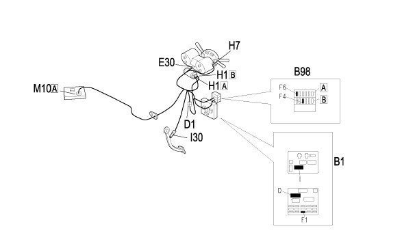

Ciao. ...allora , sulla 1.8 la centralina dovrebbe essere sul debimentro dentro al cofano . Sull'ingresso aria al motore... insomma come sulla 1.6 . Prova a vedere il link a quell'installazione spagnola....Localizzazione.jpg
per quanto riguarda lo schema della 1.8 io ho trovato questo...1.8 schema.jpg
..e un minimo di descrizione... 2015-08-17_235343.jpg. ...spero abbia ancora qualche giorno di ferie per provare a capire.... (pare che i piedini siano gli stessi della 1.6... (prova a cpaire se hai una centralina come la mia) Saluti Massimo

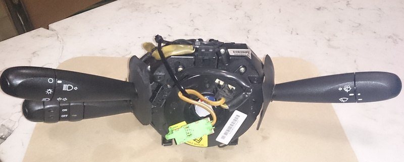

...comunque, senza stare a tirare giu il volante, prova a vedere come è fatto il tuo devioluci. Sono sicuro quasi al 100% che ha i buchi nel posto giusto per fissare la leva del cruise. Smonti dal devio che hai preso e monti sulla tua... poi vedi tu... Saluti Massimo
