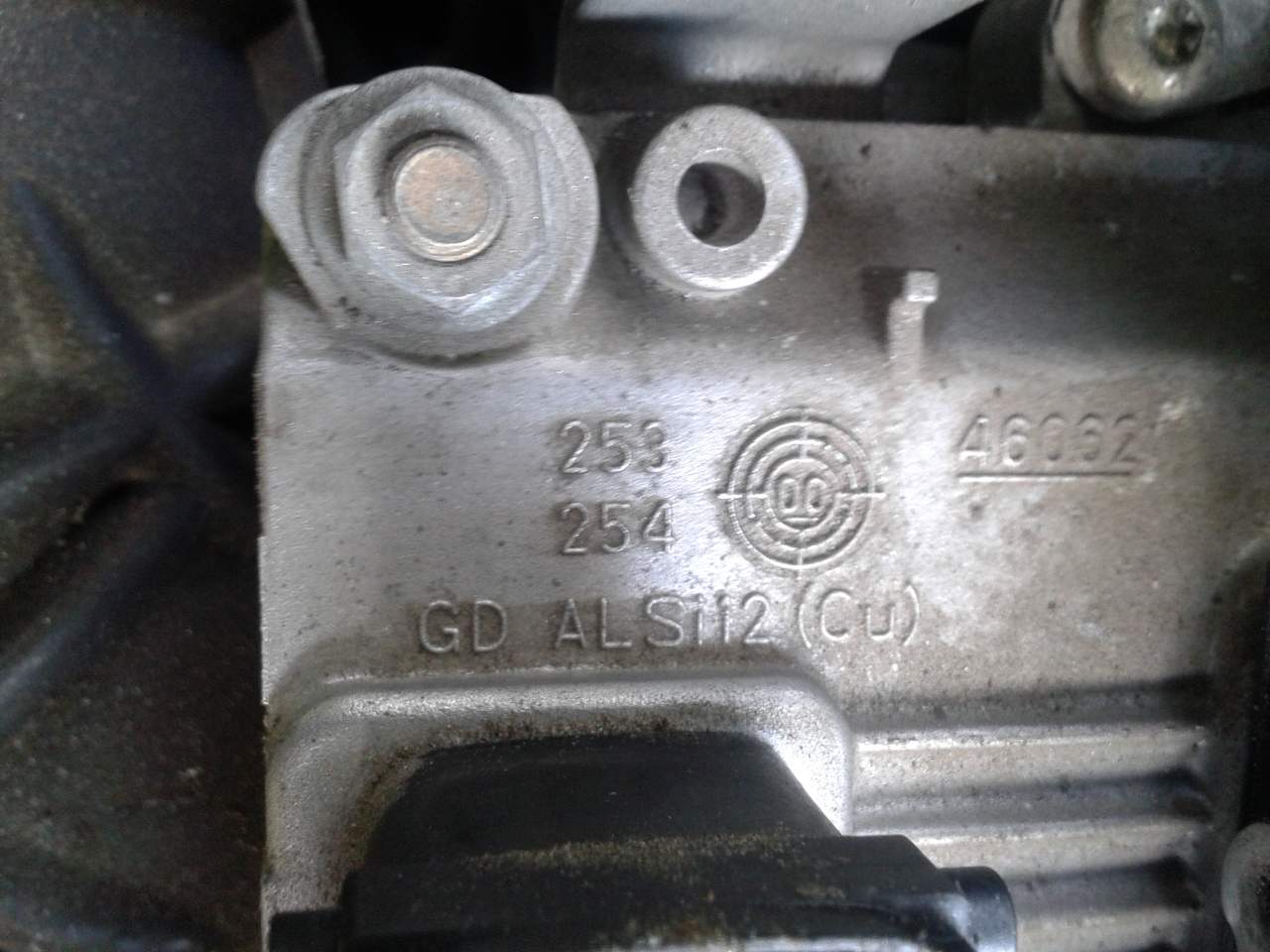

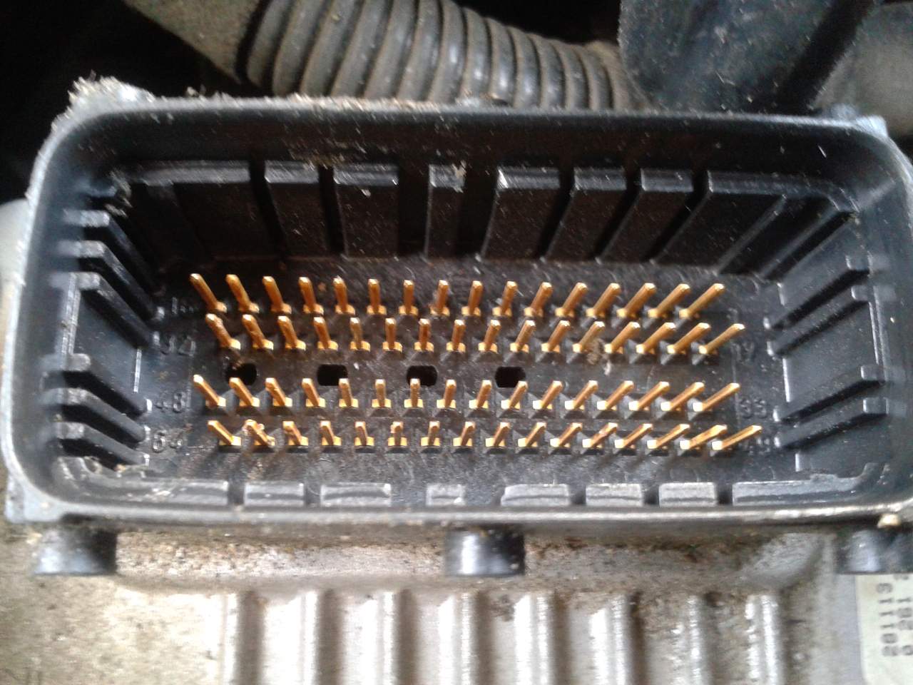

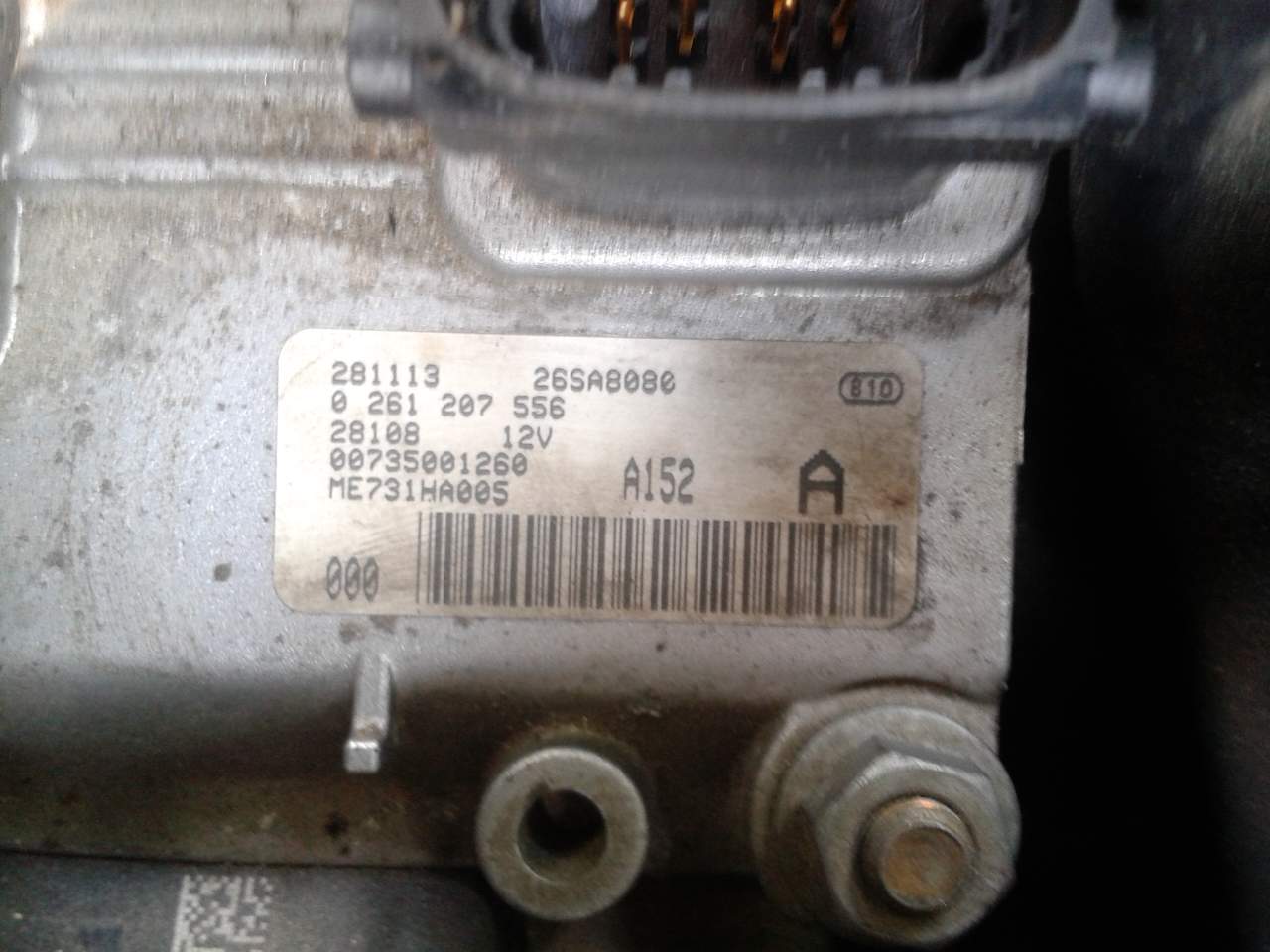

Ho una SW 1.6 TS Progression (prodotta il 14/02/2002 o almeno così dice Eper). Ho la centralina Bosch GD AL Si 12. Ho trovato lo schema elettrico su eLearn e mi dice di usare i pin 10 - 58 - 43 - 42 del connettore M10a...
E fin qui, andrebbe tutto bene. Poi però, sempre su eLern trovo che andando ai connettori H7 (quello del Cruise) ce ne sono diversi e uno (sempre lasciando inserita la motorizzazione 1.6 TS) dice 41-43-44-21... ??? A questo punto non mi resta che aprire la spinona grossa M10a e vedere se per caso qualcuno di questi numeri è già occupato.... Qualcuno di voi saprebbe dirmi in anticipo quale è la piedinatura corretta ?
Per ora grazie... aggiornerò con foto.... 2015-06-03 17.13.34.jpg2015-06-03 17.09.09.jpg ....ho ancora qualche perplessità su come si apre la spinona...

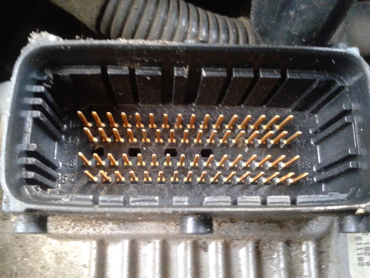

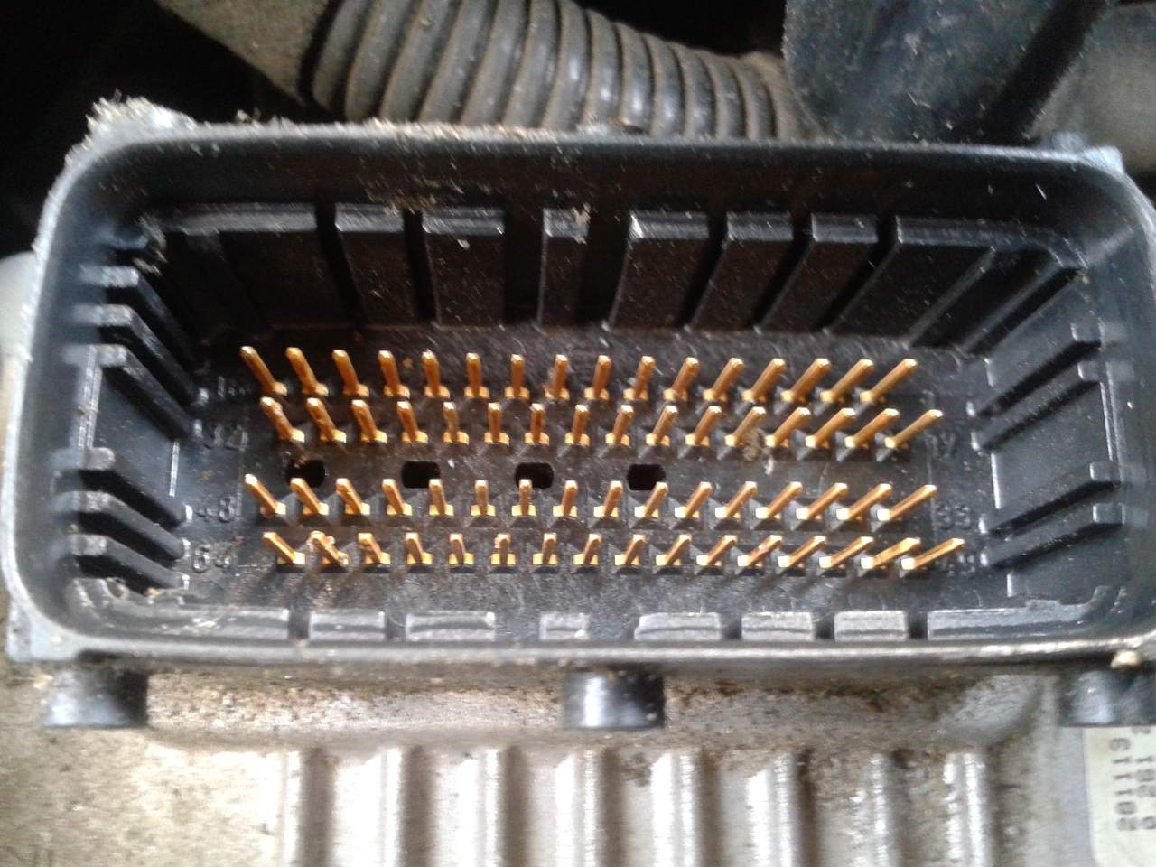

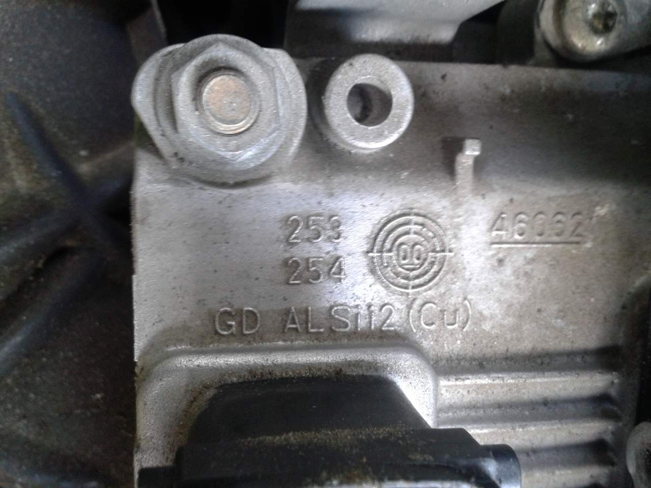

...ed ecco un altro intrepido che si lancia nell'installazione del Cruise su un auto "forse" predisposta ma senza il famoso connettore bianco sotto il piantone...
Per ora grazie... aggiornerò con foto....Visualizza allegato 117355Visualizza allegato 117356 ....ho ancora qualche perplessità su come si apre la spinona...
AlSi12 (Cu) è la lega d'alluminio con cui è fatta la centralina. ...
