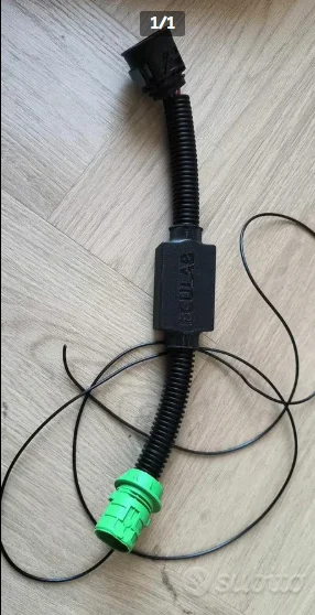

Ragazzi finalmente sono riuscito a fare l'upgrade con fari Matrix alla mia Stelvio.
Adesso e' favolosa grazie ai cablaggi ECULAB :
1) Benvenuto
2) frecce dinamiche
3) diurna che si spegne quando azioni la freccia
4) nessun drillio del drl con anabbaglianti inserito
5) nessun errore quadro strumenti
Ringrazio Officina Egs di Gambetta Mario e Biagio località Dragonetti (PZ)

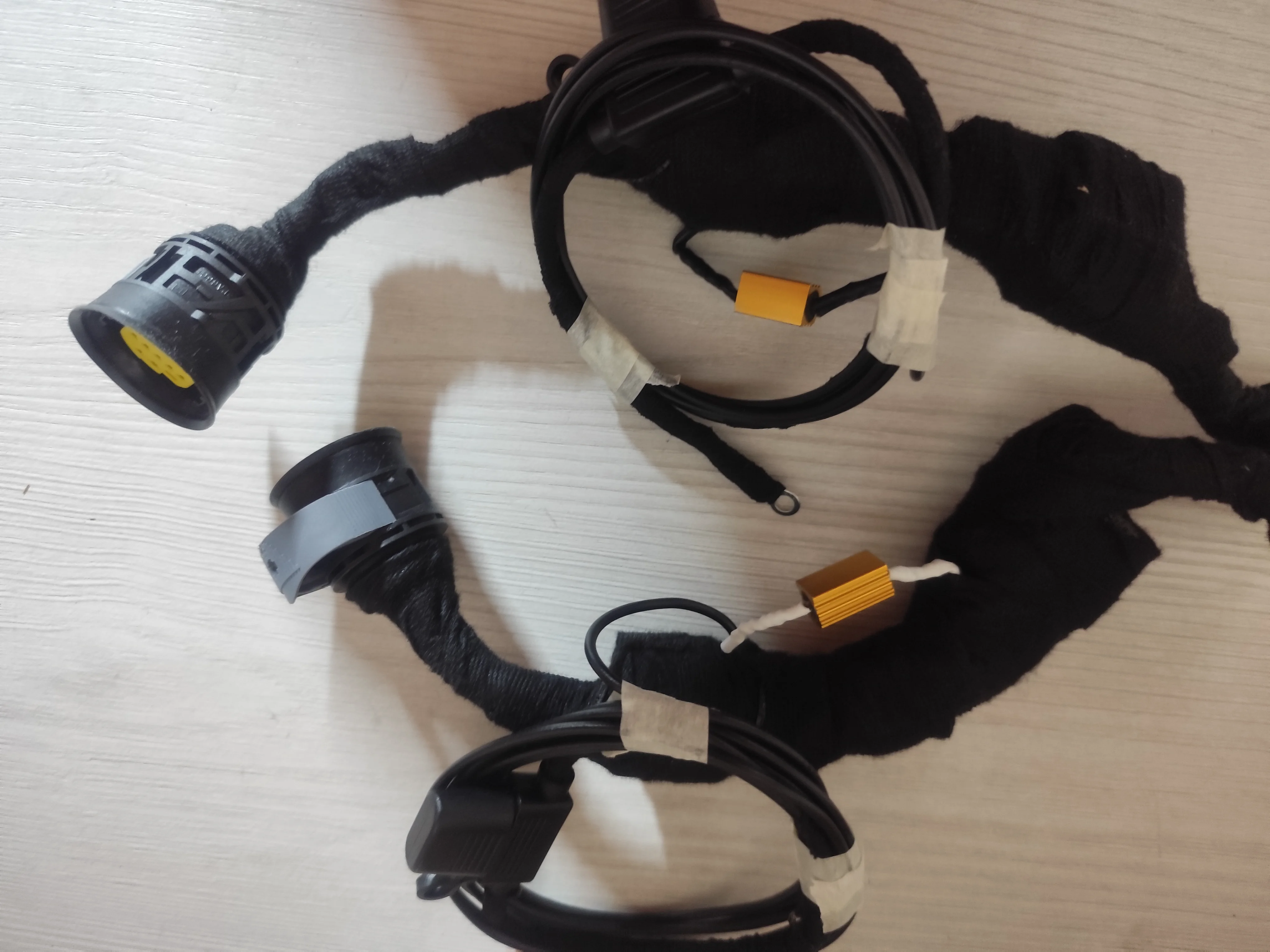

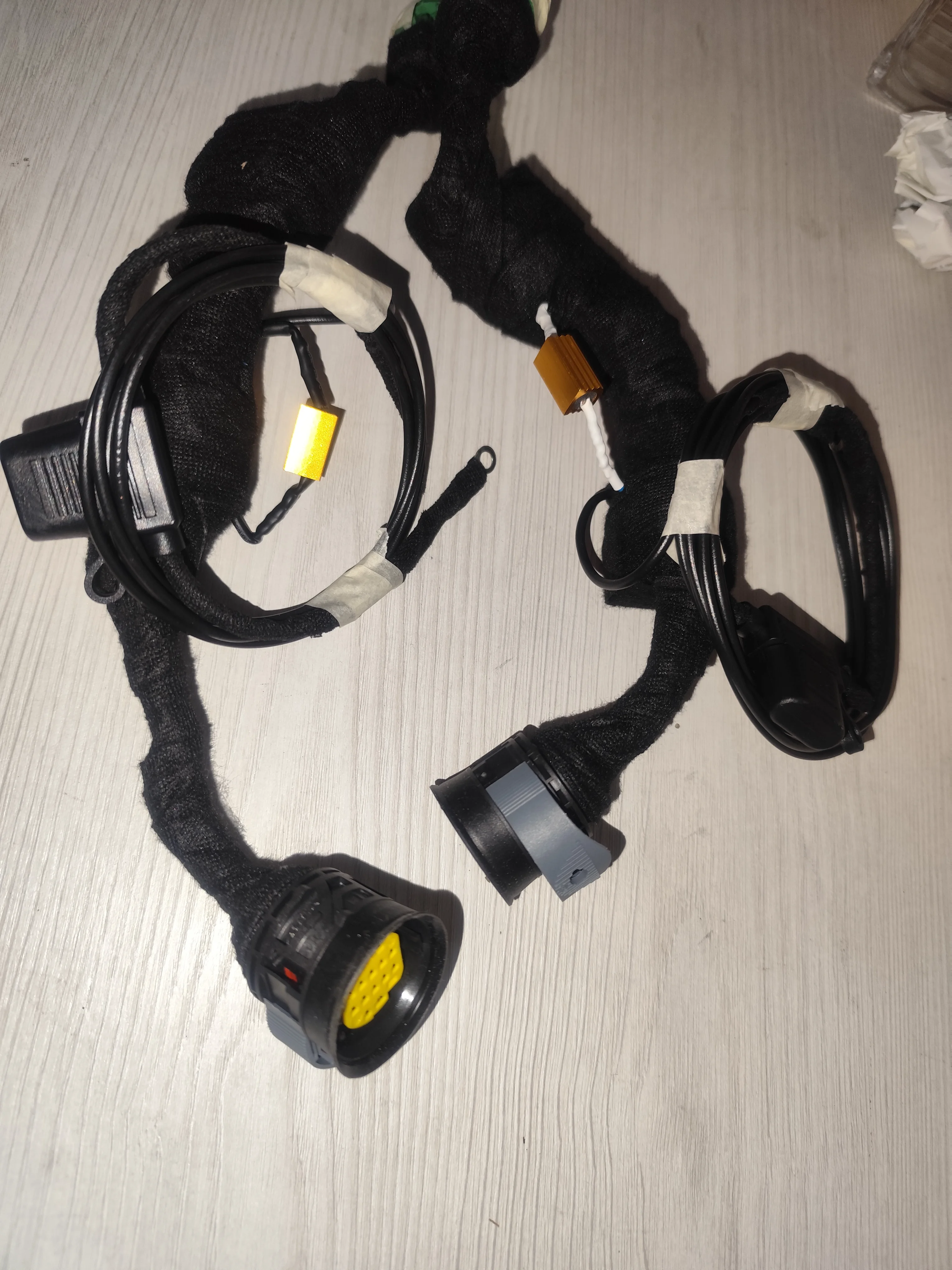

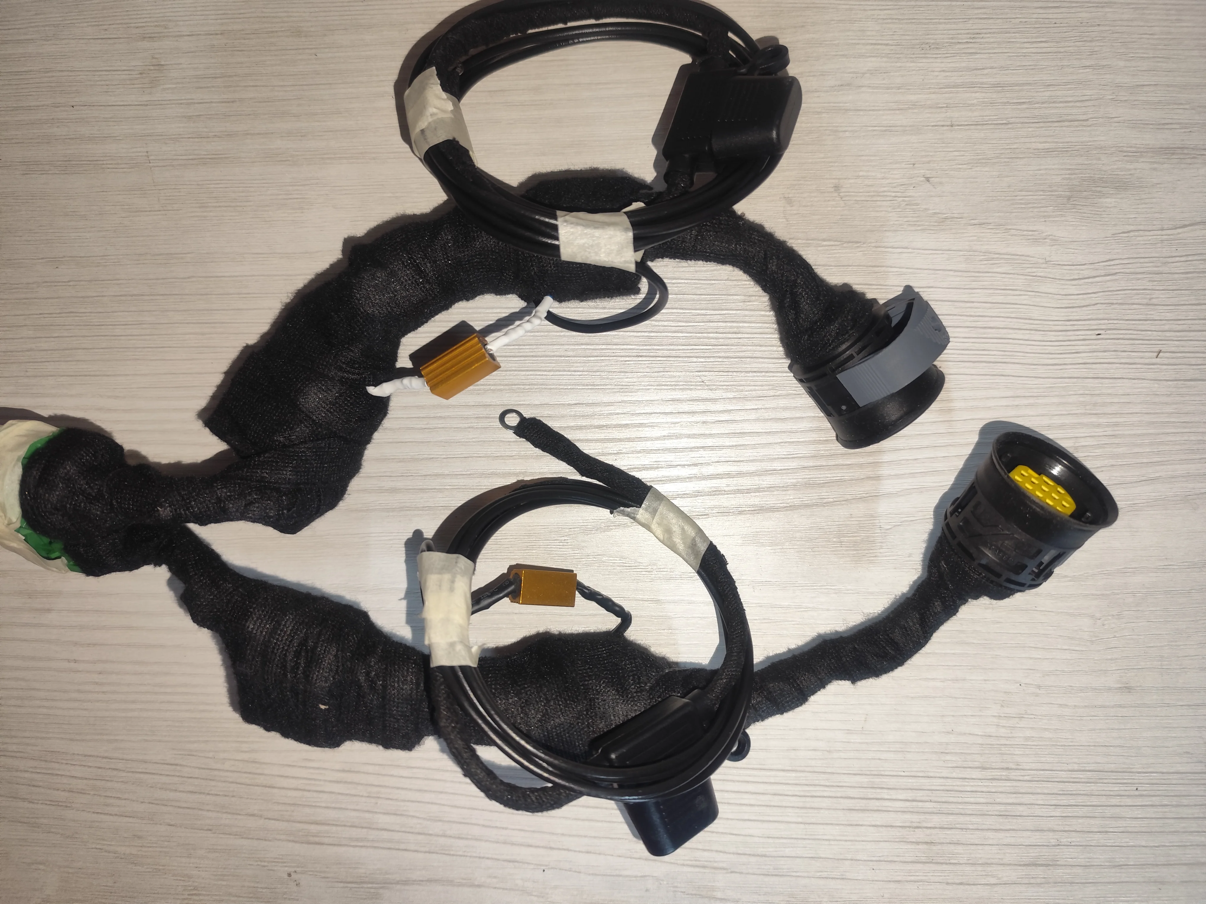

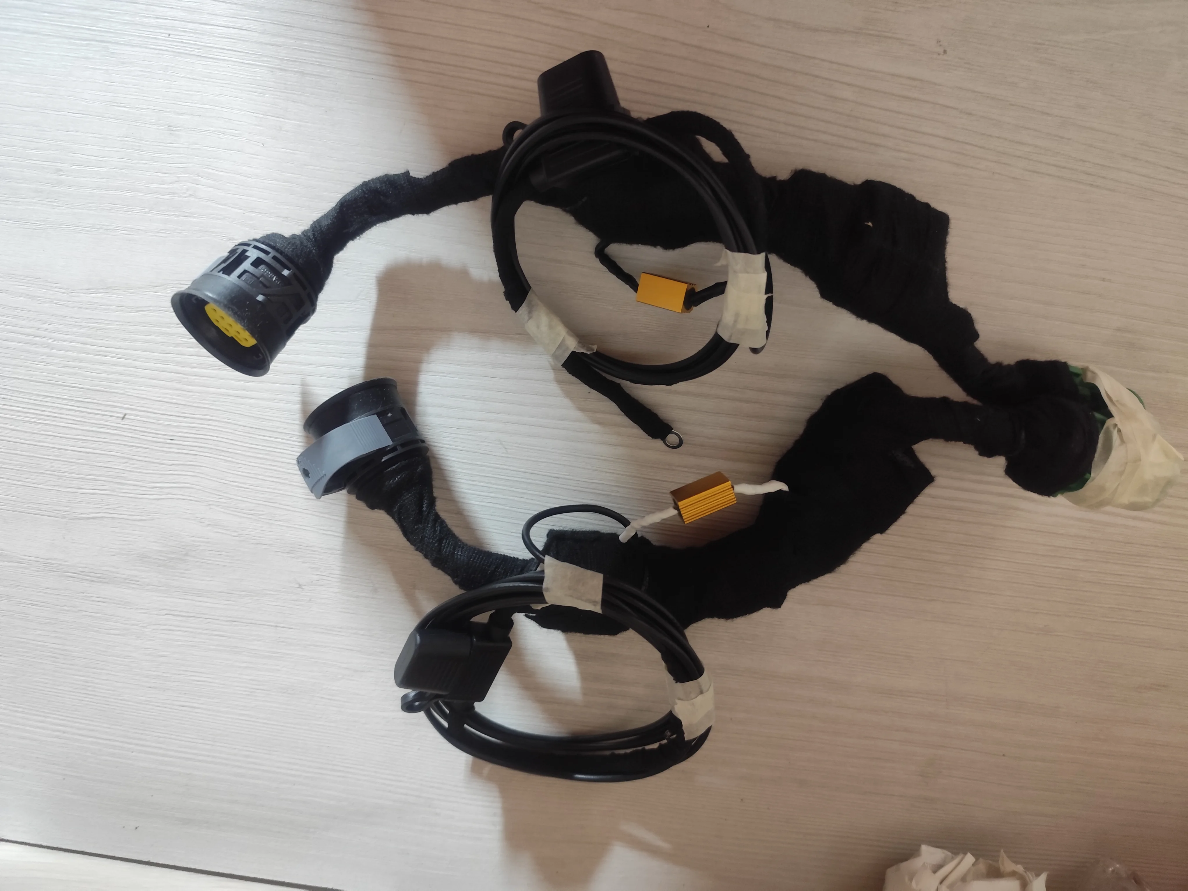

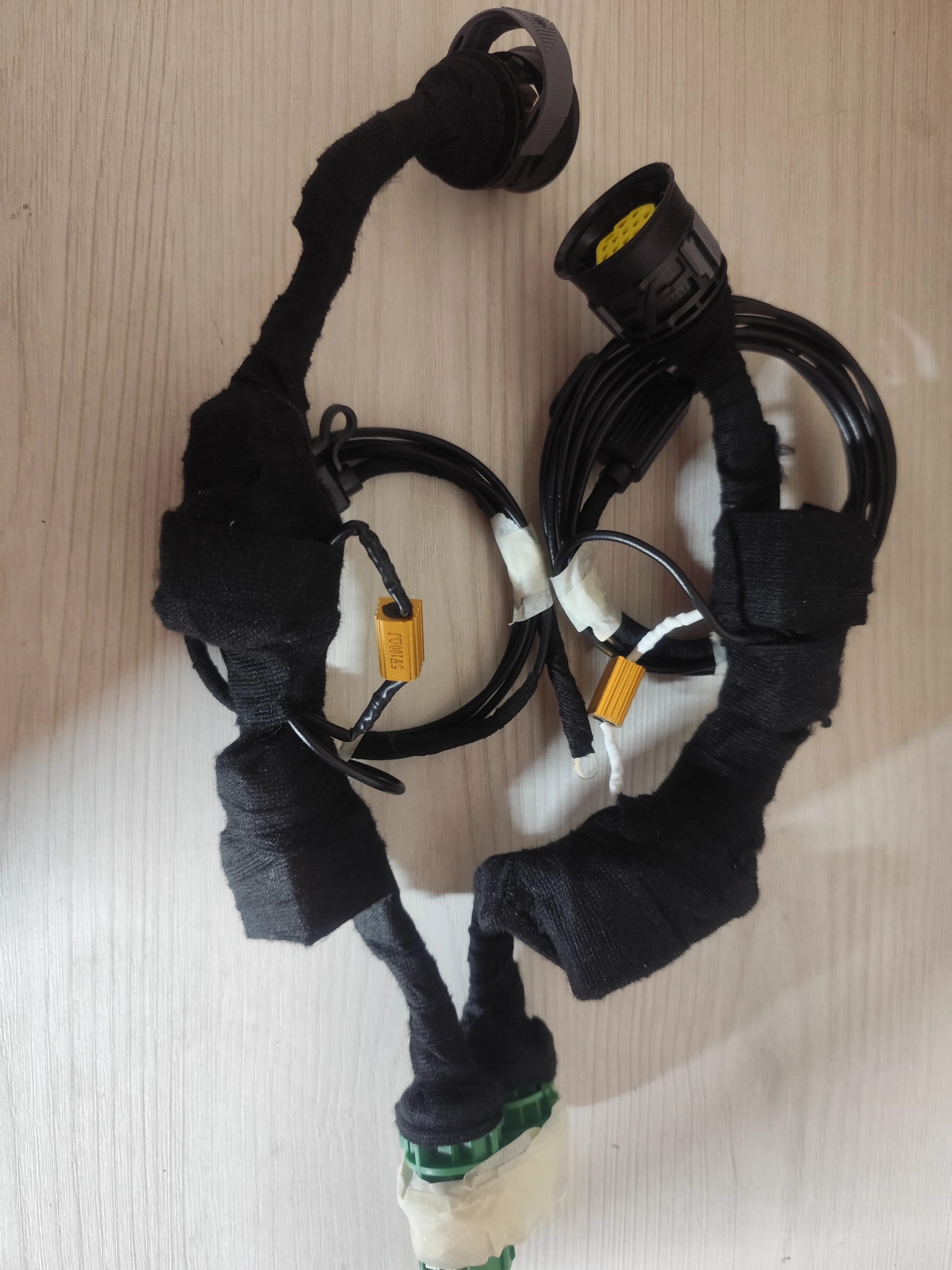

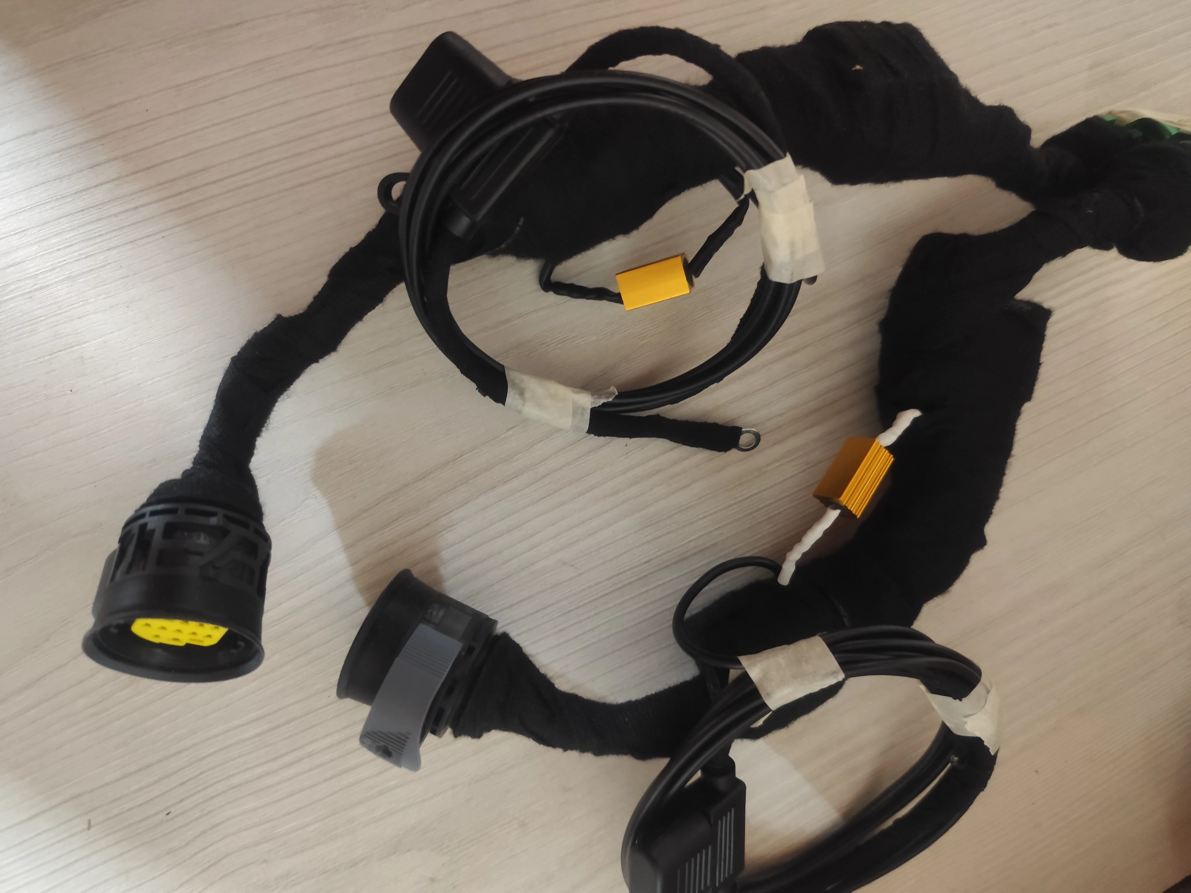

Ragazzi per chi è interessato io dispongo dei cablaggi realizzati da me stesso per poter utilizzare i nuovi fari Matrix sul vecchio modello, Se interessati contattatemi pure.
eccoli
Con tutte le funzioni escluso quella del Matrix?
