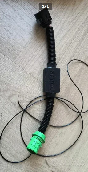

QUESTO E' IL CABLAGGIO
QUALCUNO PUO' AIUTARMI GRAZIE.
