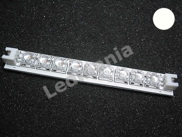

Omogenei? Eheheh, non sai cosa metto io :cool:
Io uso le barrette da 9 led, fanno una luce bestia e non hanno tutti i difetti dei neon. Eccole qua:
Comode da installare, leggere, indistruttibili e fanno una luce bellissima, uniforme... altro che neon :eclipsee_Victoria:

Ok...mi avete convinto LED LED LED!! :D (tralaltro evitiamo anche alte tensioni!!)
Comunque alla fine con i led metto proprio in parallelo la plafoniera con il neon-led e mi risolvo i casini.. Comunque mi sento solo un *******:confused: perchè non riesco proprio a capire dove prendere i fili...i cavi della plafoniera anteriore dentro alla guaina della portiera (che c'entra l'alimentazione della plafoniera con la portiera?)? Non potrei scovare dove escono i fili delle plafoniere (magari in prossimità dei pozzetti) e innestarci i neon in parallelo? :smiley_029: ufff
ps spero che i led abbiano un buon angolo di visuale e non siano direzionali (Foto, montati e funzionanti?)!:rolleyes:
Io l'alimentazione la prendo dalla plafoniera stessa, almeno per il davanti, perche' voglio comandare i lati dell'accensione dei pozzetti dalla plafoniera, e l'interruttore e' li'...
Si le barrette a led hanno un ottimo angolo di visuale, fidati, alcuni con la Grande Punto l'hanno montate e sono stracontentissimi... vai pure sul forum del Grande Punto Club a chiedere : good . :
Vai tranquillo, provale, tra l'altro queste fanno pure la sfumatura quando si accendono e spengono (cioe' sfumano come le lampadine della plafoniera, se le colleghi a quelle) e a differenza dei neon sono immuni a vibrazioni e urti (beh urti ragionevoli :D ). Te provale, se non ti piacciono giuro che me le mangio ;)
