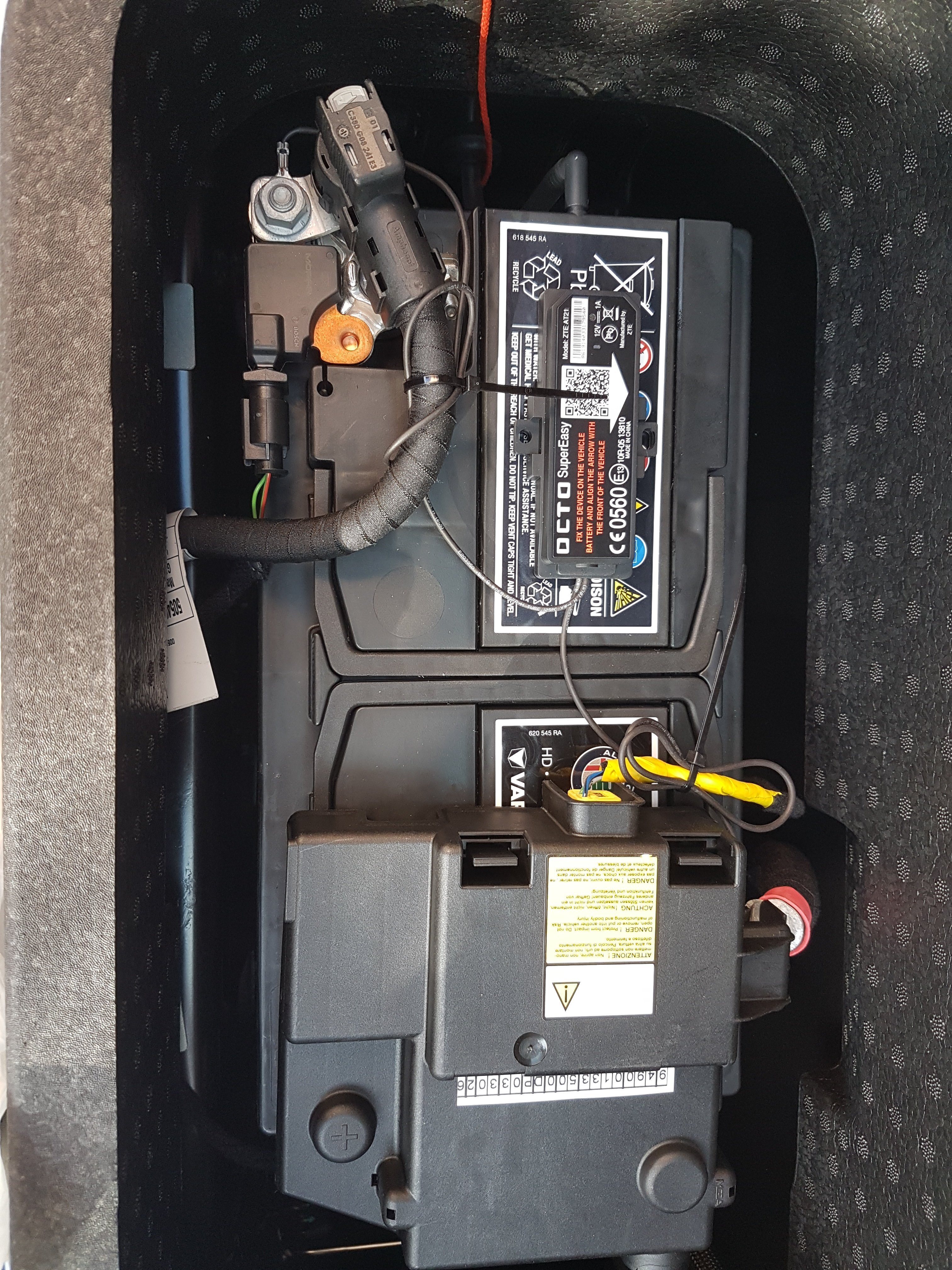

Ciao a tutti per avere sconti superiori del premio assicurativo mi è stata proposta la "Scatola nera".
Ci sono le istruzioni x il montaggio, generiche ovviamente, che dicono di incollarlo con apposito adesivo sulla batteria e collegare i 2 capicorda ai poli della stessa.
Ora le domande:
Meglio farlo installare in officina?
Ci sono precauzioni da prendere prima di procedere?(oltre ovviamente a non mettere in corto i poli)
Il segnale GPS può avere problemi visto che la batteria è sotto il piano del bagagliaio?
Grazie

Non te lo posso dire con certezza in quanto bisognerebbe provare.... comunque sulla mia ex 166, batteria nel bagagliaio schermata dal parafango metallico (o forse sarebbe meglio chiamarlo cantonale) funzionava a meraviglia.
Cosi come certi "Tracker" che ho installato sotto il sedile o nel vano ruota di scorta.
Comunque non sempre è economicamente conveniente, devi fare proprio pochissimi chilometri.

Sulla mia Giulia ho la scatola nera sulla batteria. Per montarla è molto semplice, allenta leggermente i dadi che stringono i due poli e inserisci sotto i dadi i fili, rosso al positivo e nero al negativo e serri di nuovo i dadi. Non avrai nessun problema di funzionamento. L’unica attenzione è quella di fissare la scatola rispettando la feccia che indica il senso di marcia

Ok montata stamattina.
Allentati i bulloni e inseriti i collegamenti.
Tutto ok sembra funzionare bene.
Intanto vi voglio mettere a conoscenza che se scollegate la batteria x un qualsiasi motivo (Non solo x l'installazione di scatole nere ecc.) Al primo avvio cè una procedura di inizializzazione del servosterzo e altre varie cose, magari molti lo sanno.
Una volta ricollegata la batteria accendete il quadro e vi segnalera avaria servosterzo e parecchie altre cose tipo albero di Natale.
Avviare il motore e girare lo sterzo tutto a sinistra poi tutto a destra una volta fatto le spie se ne andranno e tutto tornerà alla normalità.
Spero di aver evitato la strizza a qualcuno!
