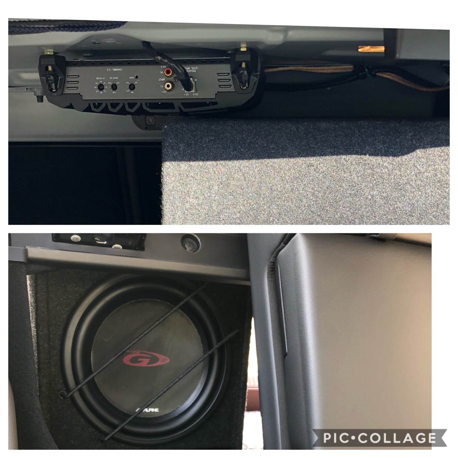

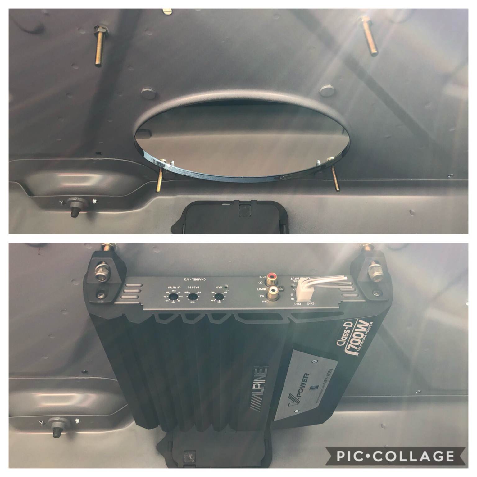

L’amplificatore l’ho posizionato Sotto la capelli era al centro dove c’è il tappo del Sub di fabbrica... i cavi tutti sul pannello della cappelliera, isolati e fascettati

Per me, va bene... il volume è molto più alto, i tagli che prima non si sentivano, ora ci sono e si sentono bene ... il problema dell impianto base sono i bassi, a causa della scarsa potenza...
Ma siccome gli alti e medio alti non necessitano di potenze elevate, abbassando i bass allo stereo ed alzando il gain al sub, ho raggiunto un equilibrio soddisfacente
