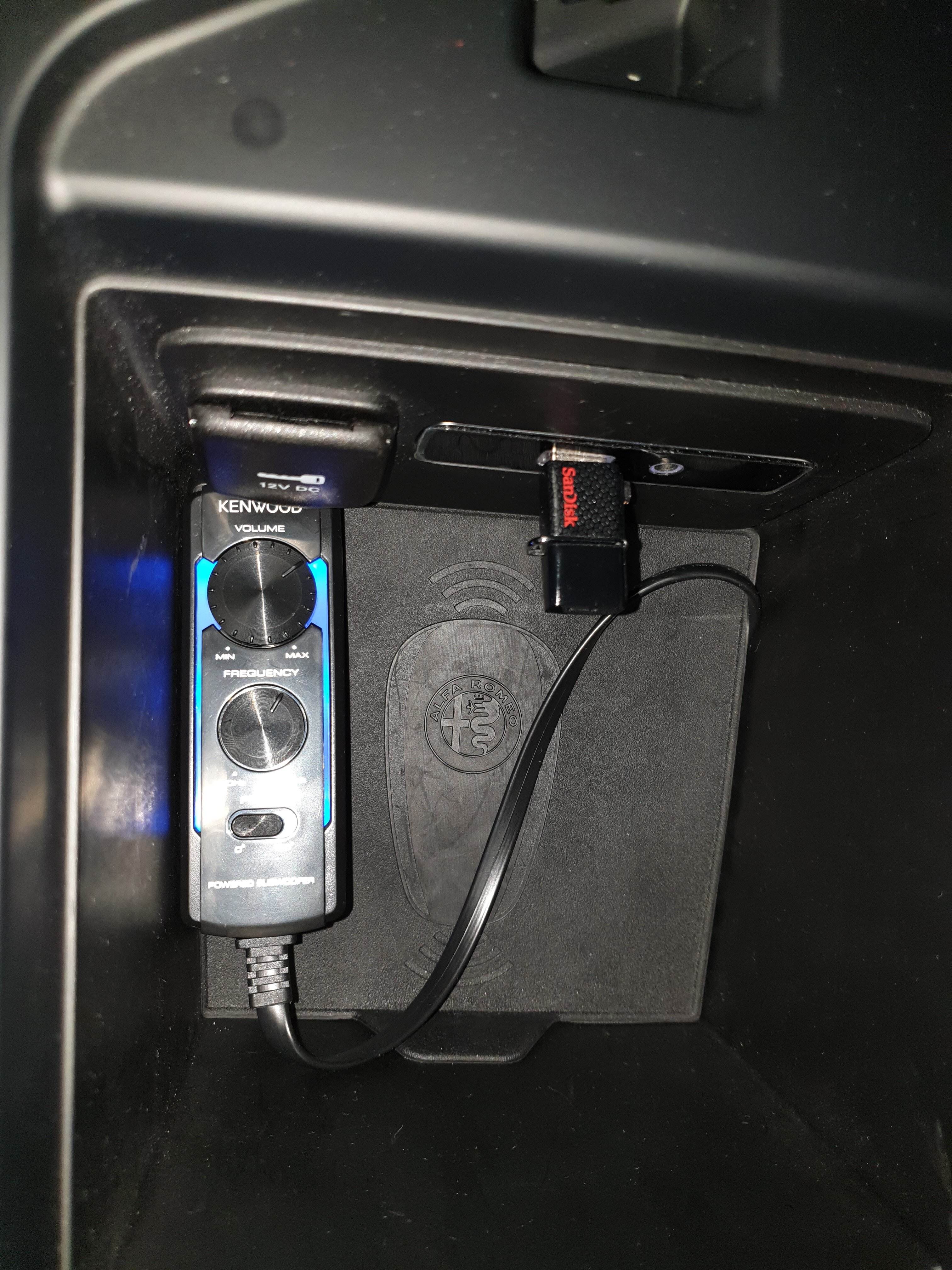

L'unità presa da me è dotata di un telecomando per regolazione volume, fase e frequenze, che ho posizionato nel vano sotto il bracciolo centrale.

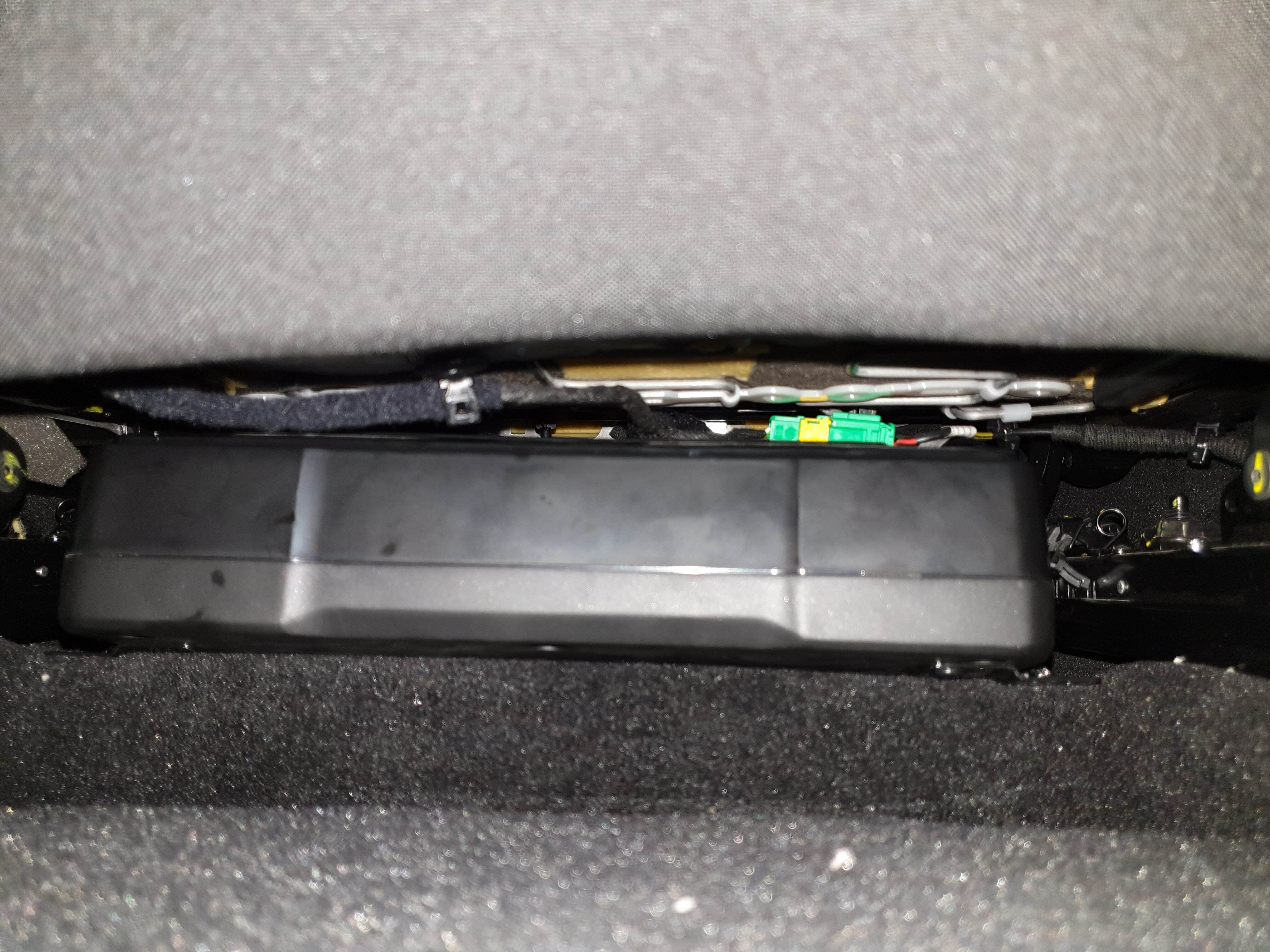

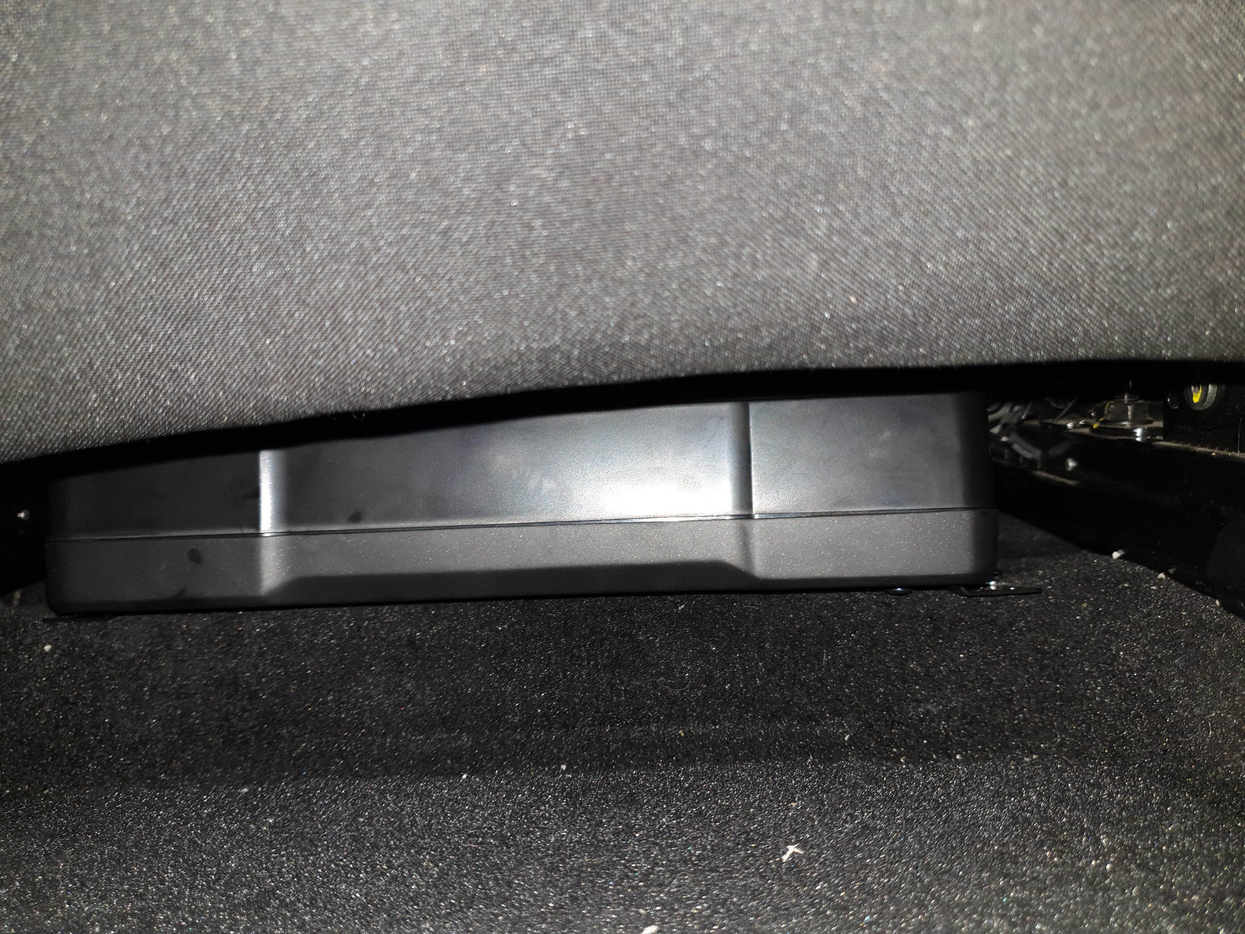

Per fare un'aggiunta poco invasiva ho messo un subwoofer amplificato sotto il sedile.
Dopo varie prove ho deciso di montarlo sotto il sedile conducente perché è il punto più pratico e veloce e non occorre smontare molte cose; nel cofano purtroppo quello preso da me (150 w di cui 50rms) si sentiva pochissimo.
Dopo aver preso i segnali dal connettore ISO dell'ETM (come consigliatomi da Fabio Carcieri) ho portato i fili, spostando di poco la moquette dal battitacco, fino alla giuntura che si trova sotto il sedile. L'alimentazione l'ho presa nel vano bagaglio, sotto il portaoggetti ubicato sulla sinistra vi è il connettore del gancio traino, lì ho trovato un +12 volt su un filo di 4mm, una massa ed un +12volt sottochiave (il Kenwood preso da me lo richiedeva); ho preparato una treccia con i tre fili che facendo passare sotto il panca posteriore e tramite la moquette ed il battitacco posteriore ho fatto arrivare sotto il sedile.
Fissato il subwoofer devo dire che il risultato finale è molto soddisfacente.
Visualizza allegato 186918

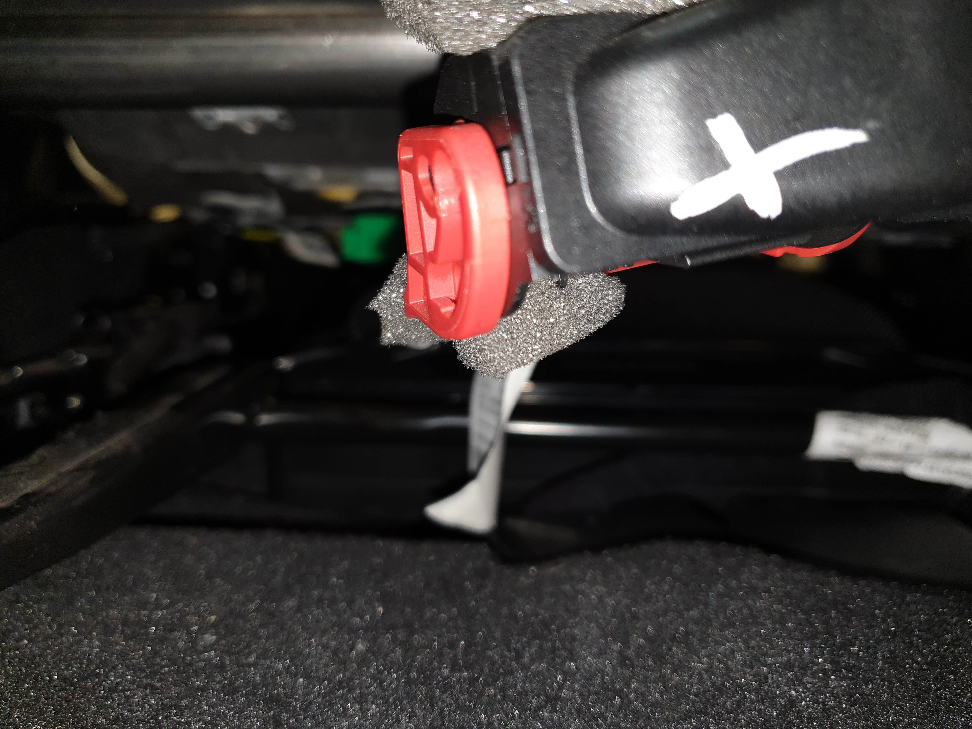

Molto interessante. Ti faccio qualche domanda perché sarei interessato a fare lo stesso intervento. Per prendere il segnale dagli altoparlanti hai usato un qualche adattatore? I fili li hai fatti scorrere sotto la moquette dal lato portiera? Hai dovuto smontare anche il sedile posteriore per far passare il filo dell'alimentazione? Il subwoofer come l'hai fissato sotto il sedile? Una qualche foto anche al lavoro finito sarebbe molto gradita
I fili per il segnale audio, come consigliato da Fabio.Carcieri, li ho collegati direttamente allo spinotto iso, avevo delle spinette appuntite che ho infilzato tra fili e spinette. Tutti i fili li ho fatti passare tra moquette e battitacco lato portiera, anche se prima li ho nastrati con nastro felpato, nella parte posteriore li ho fatti passare sotto la panca e tramite la fessura dello schienale posteriore. Il sub al momento l ho fissato con le viti trovate nella confezione anche se le sostituirò appena trovo quelle per la moquette.
Nel Kenwood ho trovato tutto tranne le spinette con cui ho preso il segnale audio. Appena riesco posto le foto
Appena possibile farò una guida più dettagliata

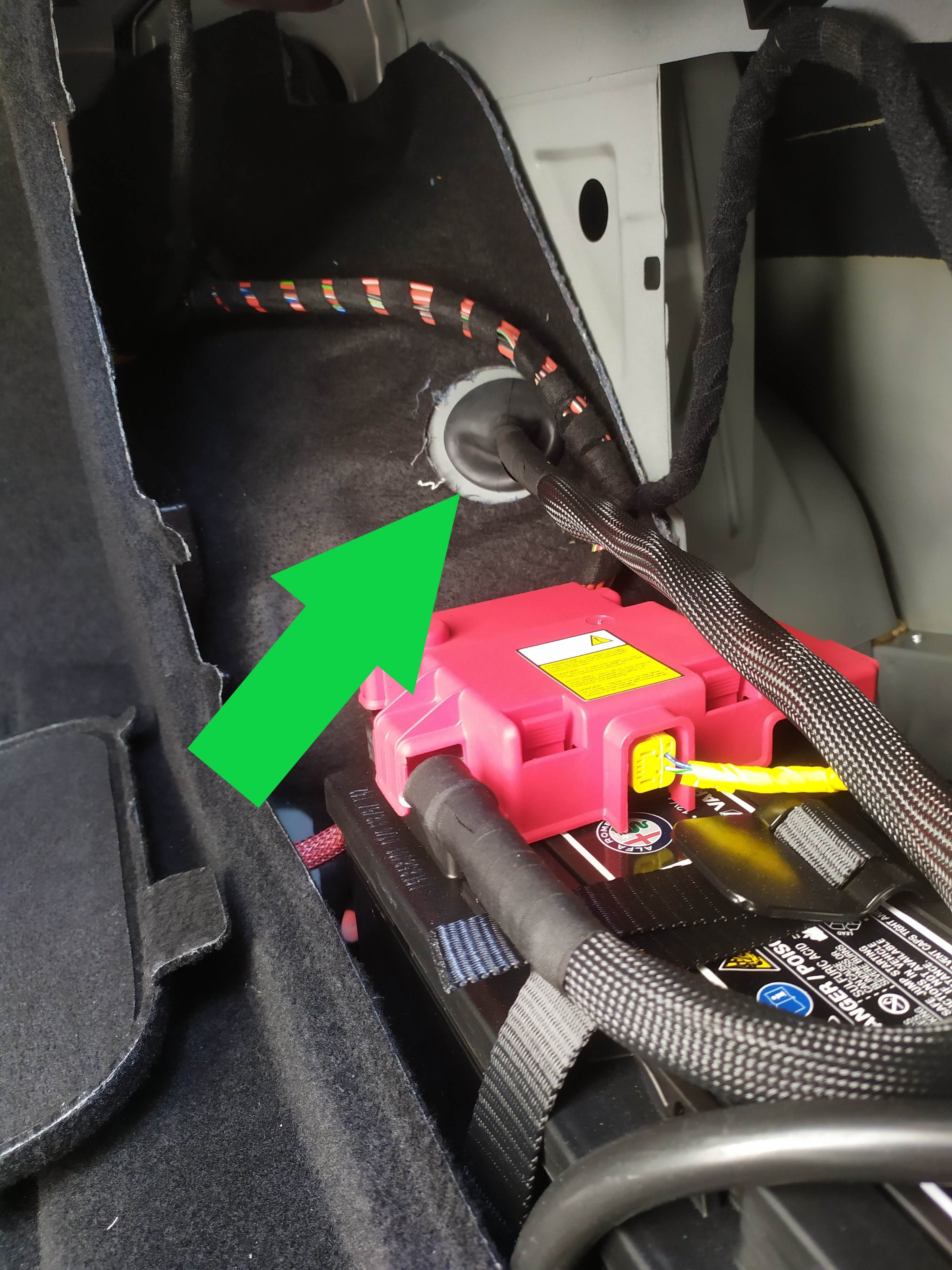

Ciao a tutti,
vorrei replicare ciò che avete fatto: sub portando i fili dai connettori sottosterzo tramite una sonda in plastica.
Vi chiedo aiuto nel capire da dove far partire la sonda di plastica nel lato baule, la sonda la posso fare partire da questi connettori dietro la batteria?
In caso contrario mi potreste spiegare dove?
PS: non ho i sedili abbattibili se è un'informazione utile
fpqMxlm
Per i fili ti consiglio di passare dal lato opposto dove trovi il connettore di predisposizione gancio traino con massa, + 12 ed un positivo sottochiave. Per entrare dal bagagliaio all'abitacolo passa sotto la seduta posteriore
