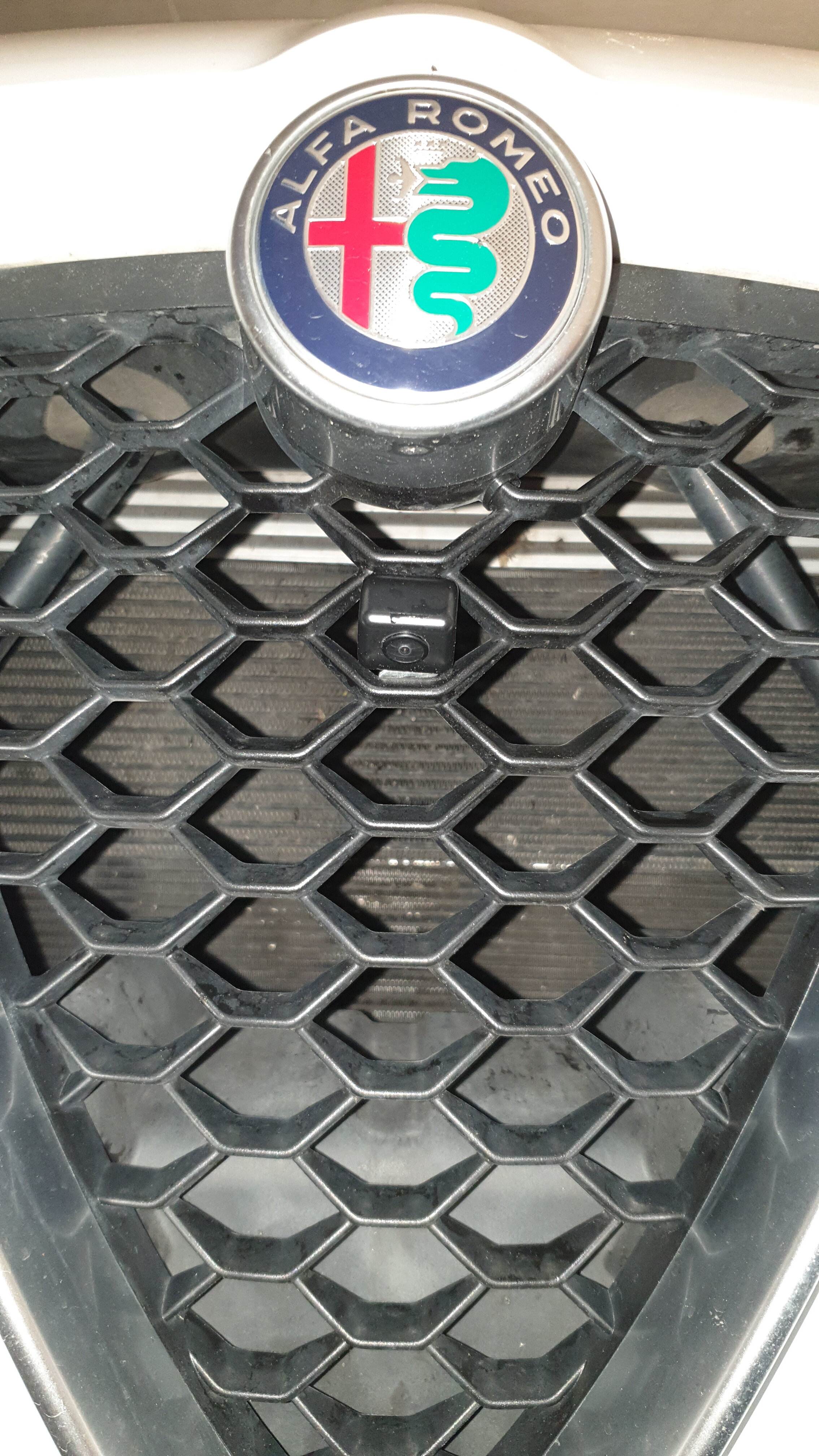

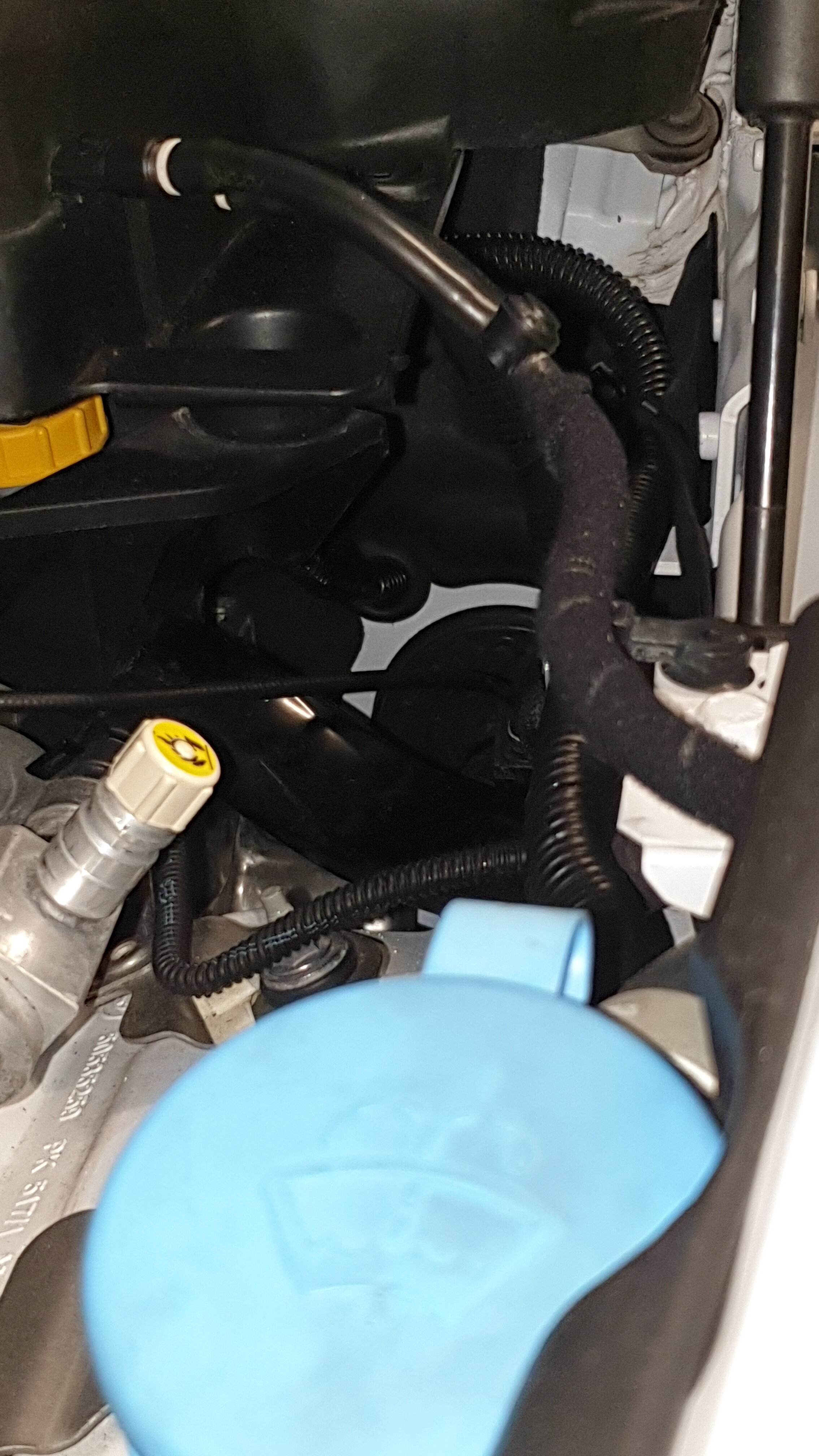

Intanto devi avere un modulo extra che va collegato alla Infotainment (quello di ENG-Custom o di Ruggero).
Poi ti serve una telecamera da mettere frontalmente. Io l'ho messa sulla griglia ed ho passato i fili dentro ad una guaina flessibile fino a sotto il volante. Per entrare con i fili c'è un tappo di gomma non usato che basta forare.
