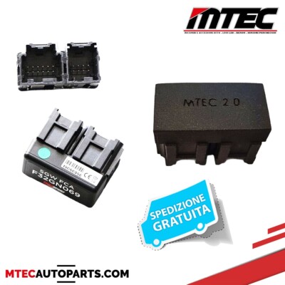

Gli abbaglianti automatici e la lettura dei segnali stradali li puoi attivare tranquillamente. Su Alfaobd dovrebbero esserci già le voci delle varie funzioni che ti interessano attivare, però a quanto ho potuto leggere qua sul forum, dovresti avere dei problemi poi con il riallineamento proxy. Infatti leggevo sempre di modifiche fatte con Alfaobd e riallineamento con Multiecuscan. Io ho montato e lasciato fisso questo di bypass
Per le modifiche è meglio se utilizzi elm a cavo e non bluetooth con gli adattatori 5 e 6.

Grazie! Per inserire l’adattatore sgw c’è una guida per il montaggio?
