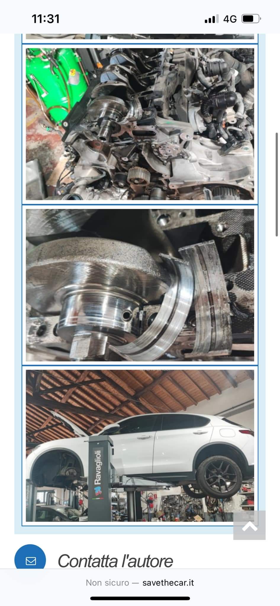

Confermo che l' unica ed efficace soluzione è la sostituzione pompa con modifica Mopar e pescante.modificato con tubo alluminio, ora si può dire Perfetta, anche il problema del movimento e scodata con la sostituzione dei due braccetti anteriori è ora un'auto Perfetta !! 👍 Ciao da Mario
