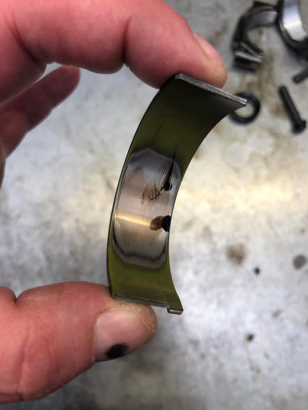

Io ho una GIulia 2.2 Q4 acquistata nuova nel 2020 e sempre tgliandata Alfa.
Avevo la segnalazione, per alcuni secondi all'accensione a freddo, poi si spegneva da sola e non dava nessun problema nè di potenza nè di altro.
Ho fatto il regolare tagliando presso officina autorizzata (come tutti i precedenti tagliandi), dove mi hanno detto che poteva essere il "solito" errore della centralina (non memorizzato).
Fatto il tagliando senza che mi sia stato prappresentato alcun problema.,Mi è stato detto: "tutto a posto"
Dopo una settimana motore bloccato al mattino all'accenzione (non è affatto partito).
Ad oggi ancora macchina ferma con motore bloccato, in attesa di ... decisioni ...
Complimenti all officina... è inaccettabile un comportamento del genere e sinceramente la porterei altrove visto che sinceramente io non mi fiderei per niente. Poi oltretutto diventa una questione di principio, tu mi hai fatto grippare e io non ti faccio fare il lavoro ... È un officina di 💩 che fa pensare anche sulla bontà dei tagliandi 😅
#377
Appunto qualsiasi officina che vede o il cliente dice che la spia pressione olio tarda a spegnersi va controllato è possibile non usata auto!! Siccome non è sempre detto che il cliente sa qualcosa di meccanica deve essere officina a spiegare e avvisare il cliente che la macchina così rischia 15 mila euro di danni e non si può usare!! Se in officina non sanno cosa vuol dire pressione olio e a cosa serve meglio che vadano a fare un altro lavoro!!! Un minimo di conoscenza del motore è fondamentale se si lavora in officina lo sanno anche i muri che sulle auto termiche olio motore pressione olio motore e acqua e livello sono indispensabili per fare funzionare un motore.. e sono le componenti che sono essenziali per il funzionamento!!!lo spiegavano per fino a scuola guida!! Almeno quando io ho fatto la patente decenni fa…
E poi è un difetto conosciuto da anni😅 ormai lo sanno anche i muri
#380
Se in ingresso officina hanno scritto in bolla che fra i lavori lamentavi un controllo per la bassa pressione olio …..li devi querelare !!!!
