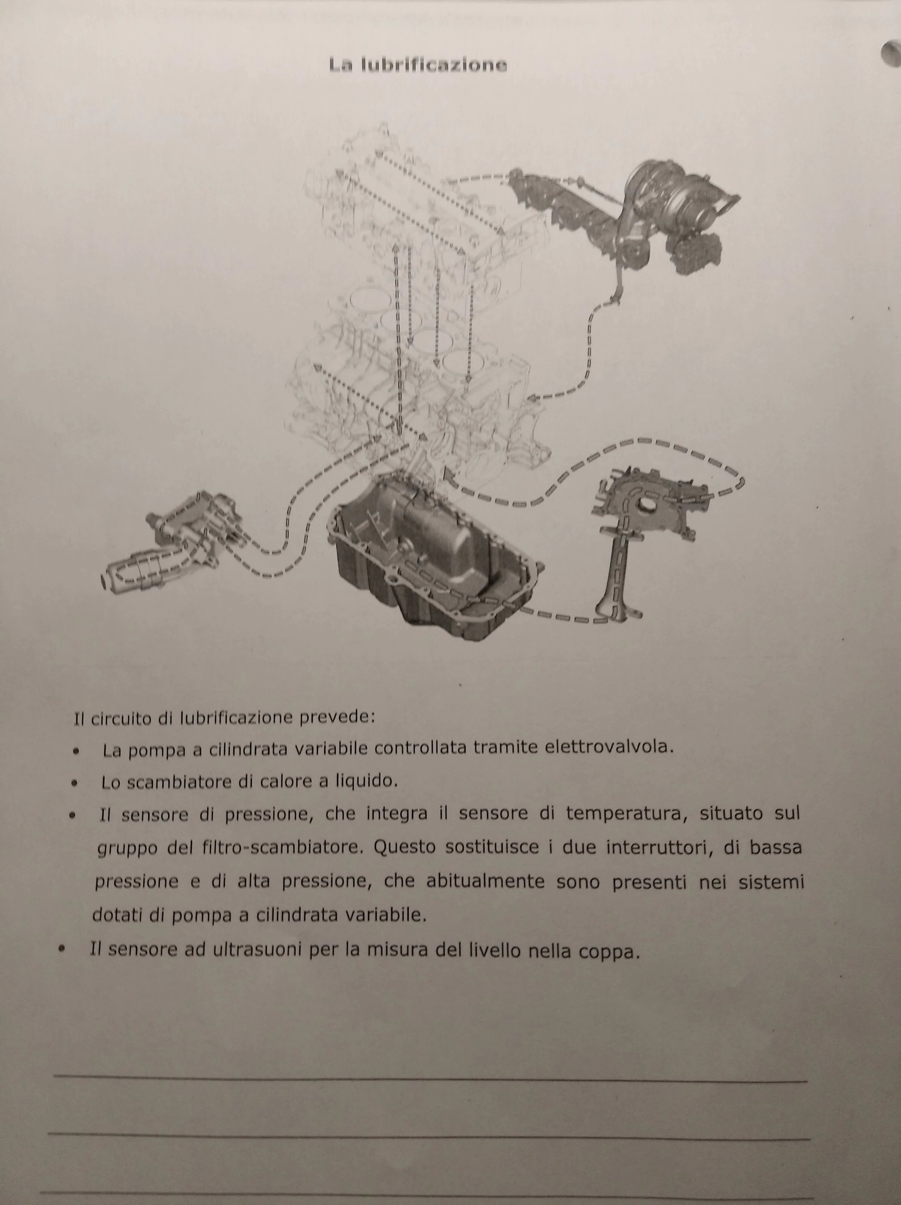

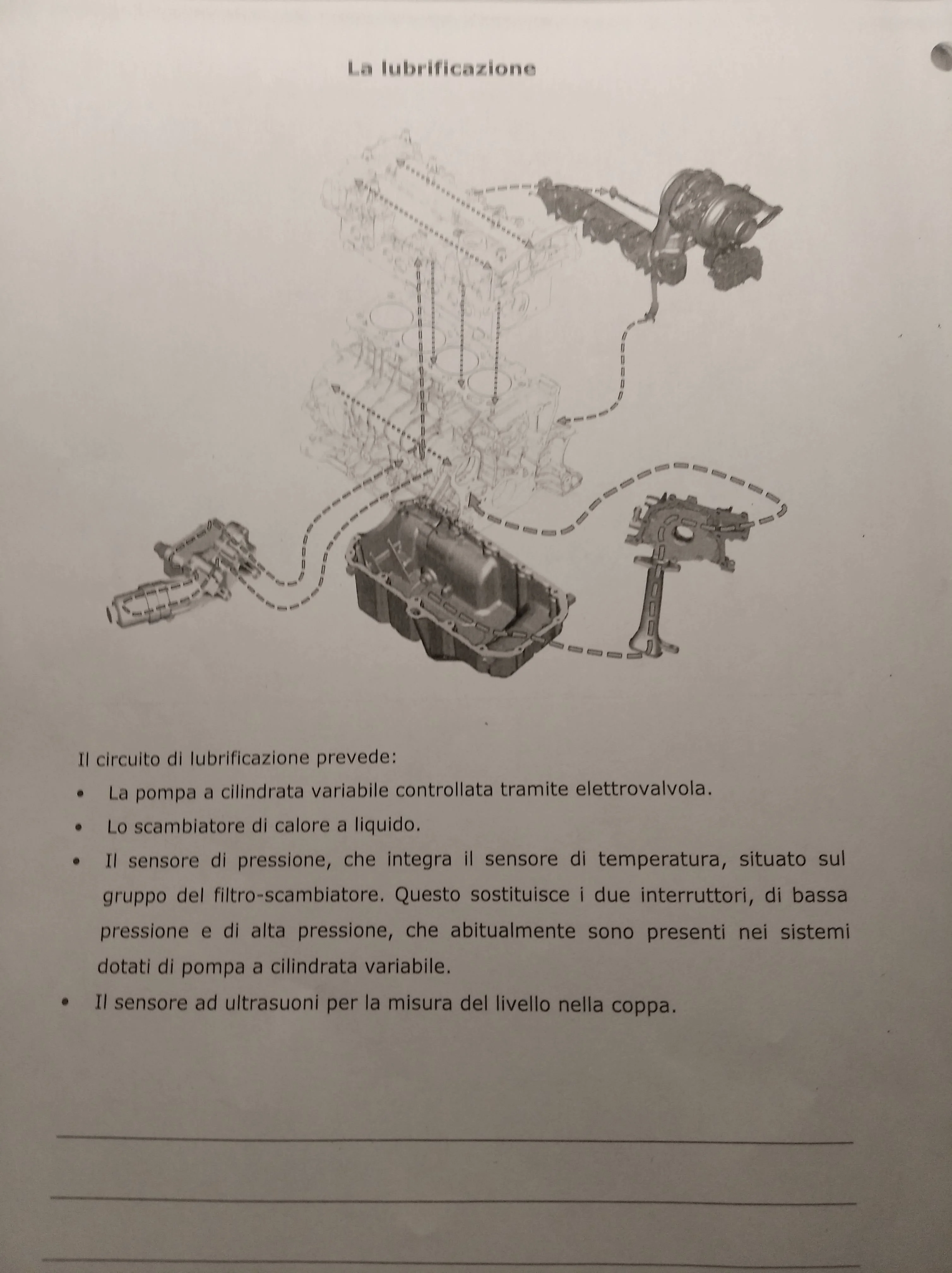

Secondo me funziona correttamente ed è esattamente come dovrebbe comportarsi. La mia auto è un modello 2019, quindi ha la nuova pompa dell'olio, il filtro e il tubo dell'olio. Da quello che ho capito, hanno introdotto una modifica a questo sistema dal 2018.
Nota: l'interfaccia, quando il motore si ferma con lo start-stop inserito, indica 1 bar. Quindi la pressione effettiva sarebbe -1 bar da quel valore. Ad esempio: 2,5 bar (lettura) - 1 bar = 1,5 bar al minimo. In accelerazione dovrebbe salire a circa 5-6 bar, quindi 4-5 bar di pressione reale, il che è molto buono.
Ho lo stesso dispositivo di stage1.hr. È proprio per questo motivo che mostra 1 a motore spento che ho contattato la persona e gli ho posto esattamente questa domanda. Il dispositivo legge la pressione assoluta o relativa? La sua risposta è stata che ciò che legge è la pressione relativa (reale) della pompa. E dal numero 1 calibra il sensore a ogni avvio e questa non è pressione assoluta.

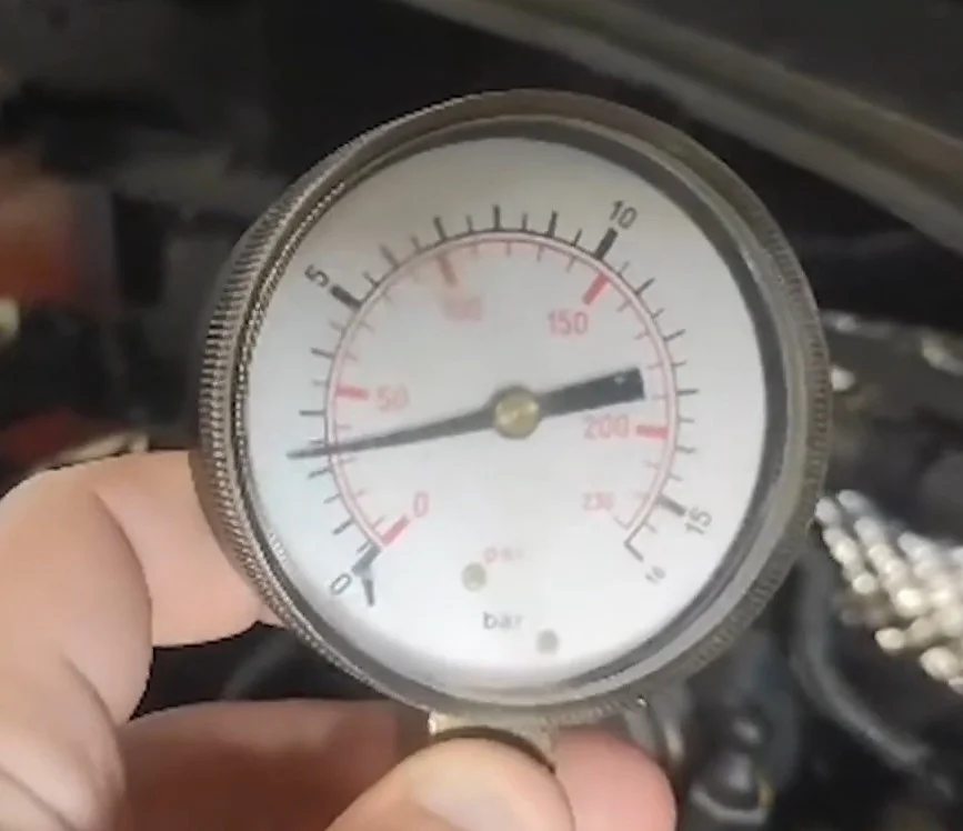

E poiché nella clip (qualche pagina fa) l'uomo misura 2,3-2,4 bar con un manometro, comincio a pensare che le letture del dispositivo siano in realtà valori relativi (reali) della pressione nel sistema.
E i valori che vediamo 2,3-2,5 per la bassa pressione e 5,5-6,0 per l'alta pressione sono esattamente gli stessi. Come mostrato nel manuale della pompa.
