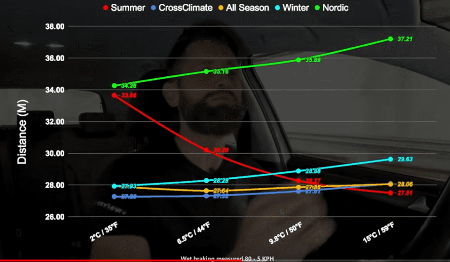

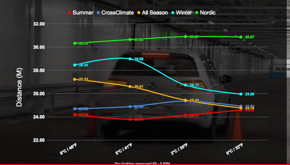

Interessante test comparativo, gomme UHP estive, 4 seasons e invernali
Provato ieri praticamente.
Ho fatto due volte lo stesso tragitto con due differenti gomme montate, estive Pzero, 4 stagioni Bridgestone weather control evo 005. Temperatura 4 gradi, pioggia.
Le pirelli sbandavano che era un piacere in accelerazione durante le svolte. Le 4 stagioni ferme, stesso tipo (piu o meno ovviamente) di manovre e accelerazioni.
Cmq riassumendo i grafici che contano
Frenata su bagnato:
Frenata su asciutto
