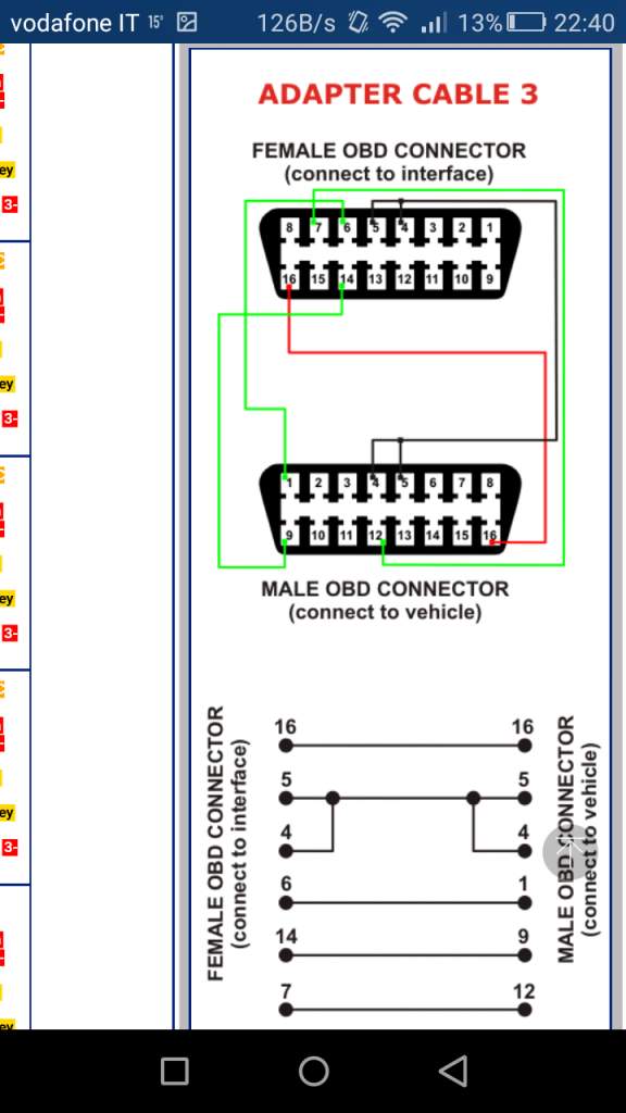

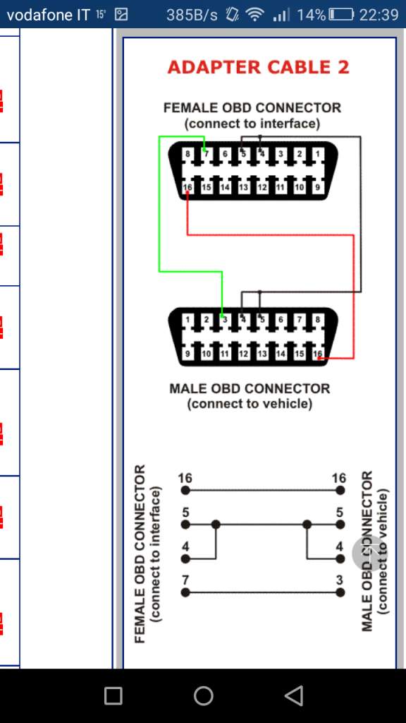

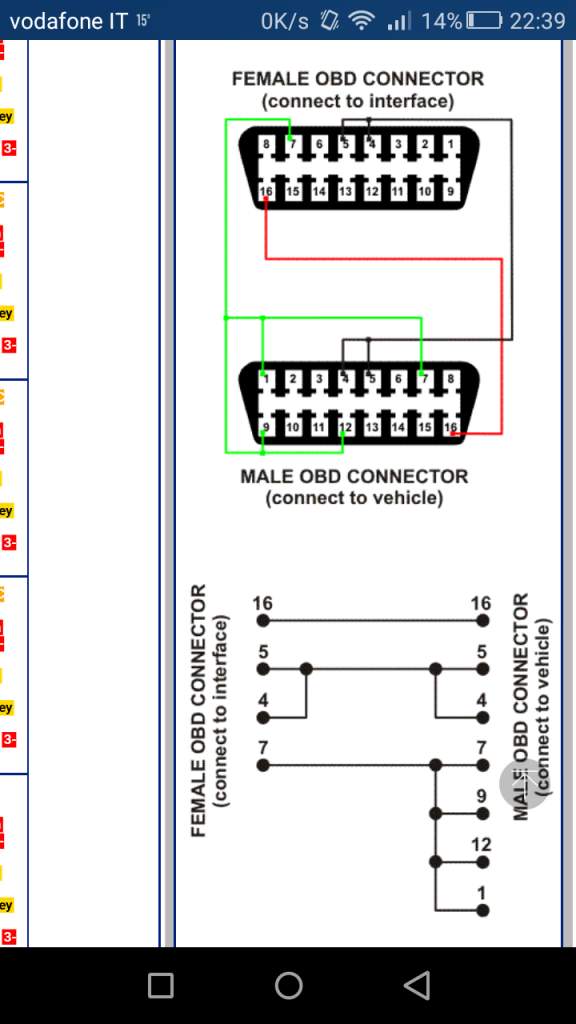

C Caprone Alfista principiante 15 Novembre 2015 442 77 39 Li Regione Toscana Alfa Giulietta Motore 2000 mjet 18 Novembre 2015 #92 Condividi Si...ho fatto dei cavi che uso in base a ciò che dice multiecuscan...tipo cavo 1-2-3 Inviato dal mio ALE-L21 utilizzando Tapatalk

C Caprone Alfista principiante 15 Novembre 2015 442 77 39 Li Regione Toscana Alfa Giulietta Motore 2000 mjet 18 Novembre 2015 #96 Condividi Si ho anche quello ma mi trovo meglio con elm...se lo colleghi diretto elm sulla Giulietta via solo in diagnosi motore invece per can ci vuole il 3 Inviato dal mio ALE-L21 utilizzando Tapatalk
C Caprone Alfista principiante 15 Novembre 2015 442 77 39 Li Regione Toscana Alfa Giulietta Motore 2000 mjet 18 Novembre 2015 #97 Condividi Il mio si...tutte e 4... Inviato dal mio ALE-L21 utilizzando Tapatalk
