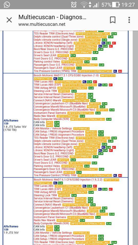

Per la 159 tbi, gli adattatori necessari sono A1 verde e A4 viola, per il reset service non serve adattatore, almeno è quello che ce scritto sul sito multiecuscan
