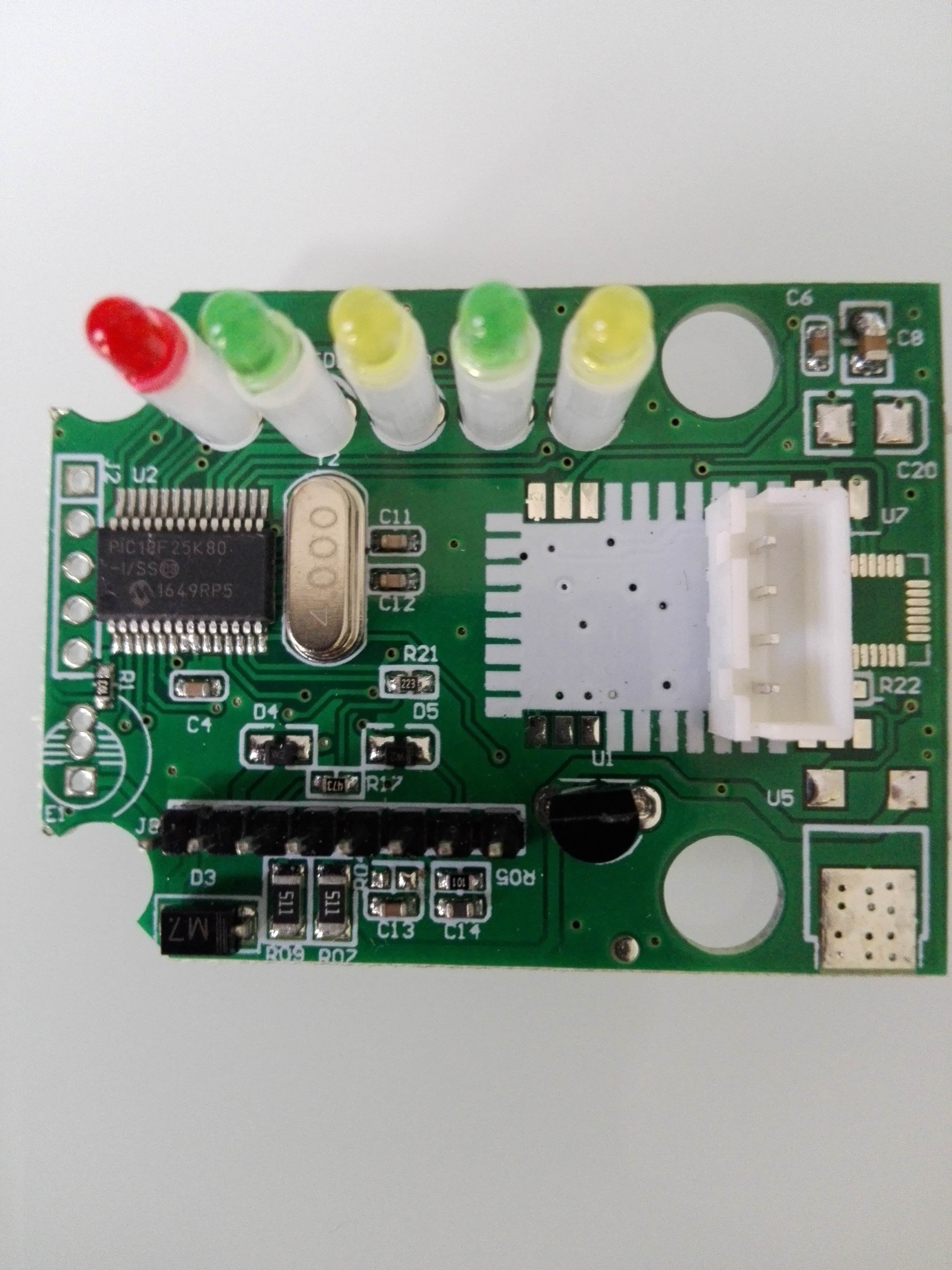

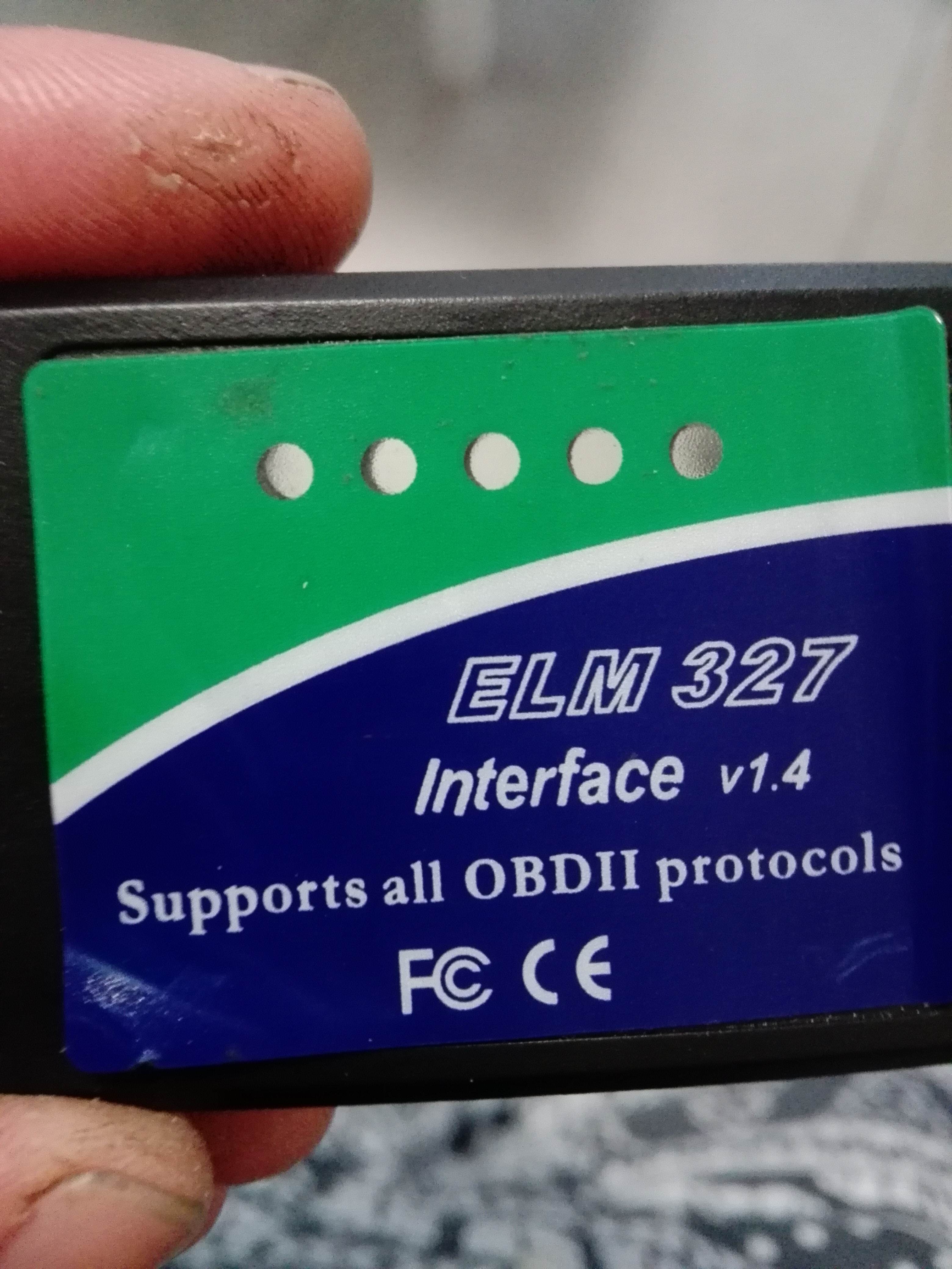

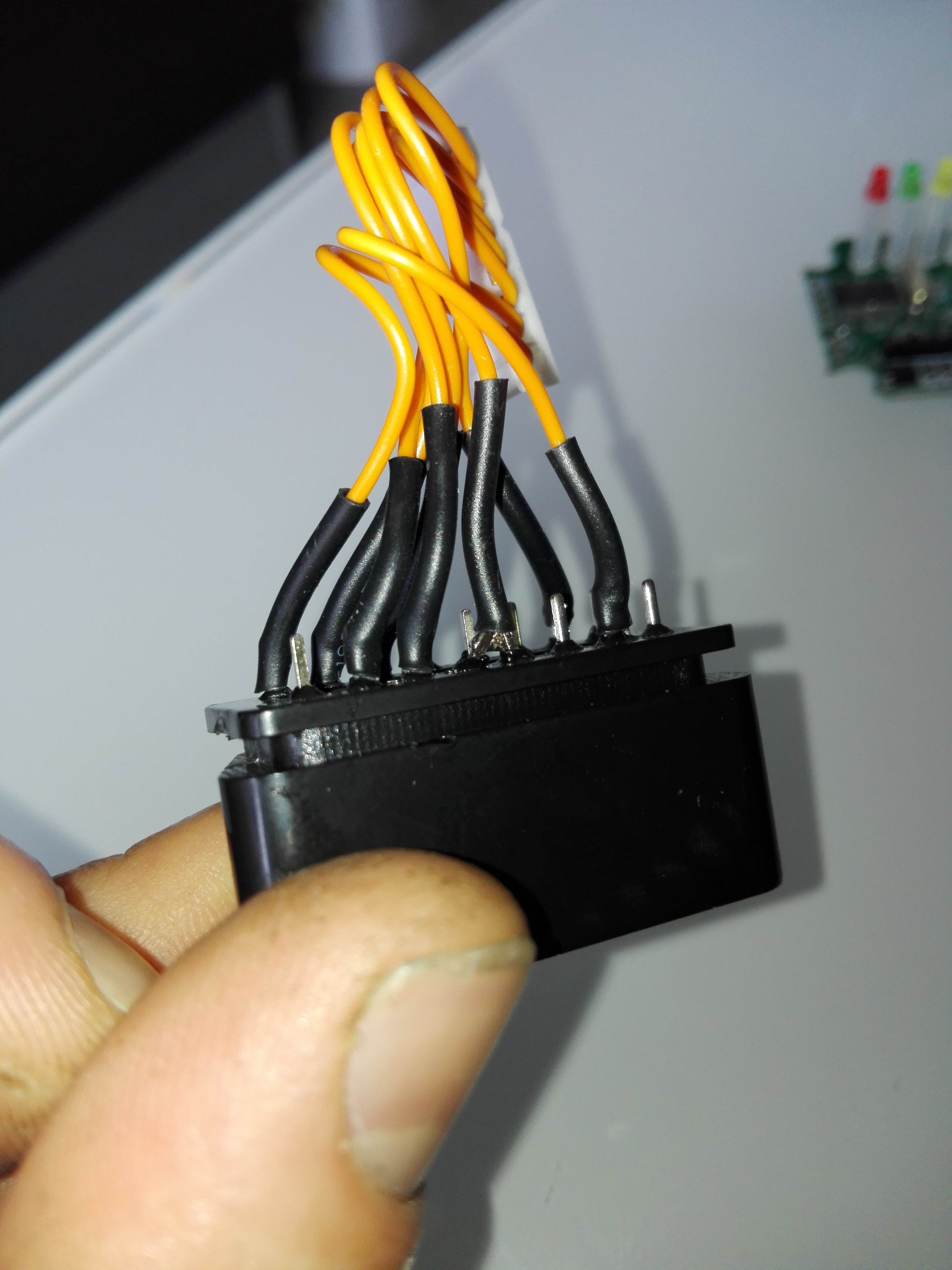

Se ti allego qualche foto riesci ad aiutarmi?
    916.8 KB · Visualizzazioni: 341
    998.5 KB · Visualizzazioni: 380
    673.7 KB · Visualizzazioni: 367
Devi guardare che adattatore serve alla tua macchina, io questo non lo so, poi o compri il cavo o te ne fai uno tu, gli schemi dei vari adattatori si trovano agevolmente in internet. L'interfaccia la puoi richiudere, quasi sicuramente non è lì il tuo problema.
Guarda ho provato con tutti e tre gli adattatori, giallo rosso e verde ma nessuno di questi mi fa accedere alla linea can del service reset
Sono proprio gnorri con schemi elettrici, se mi si dicesse cosa fare nel dettaglio o cosa dire a uno che me lo farebbe per me, sarebbe molto più sicuro. Oppure se mi dai un link di una possa che vada bene senza toccare niente
Senti a me. Prova a vedere se con la 3.6.2 ti va perché anche io ed un altro utente abbiamo lo stesso problema con le nuove versioni. Per la 159 per entrare nel can serve solo l elm327 e l adattatore giallo, per la fiat non so(vai a vedere sul sito).
Si mi sono dimenticato di postare ma anche con la versione che mi ha linkato ho problemi, nella voce assistenza per resettare il service non entra
