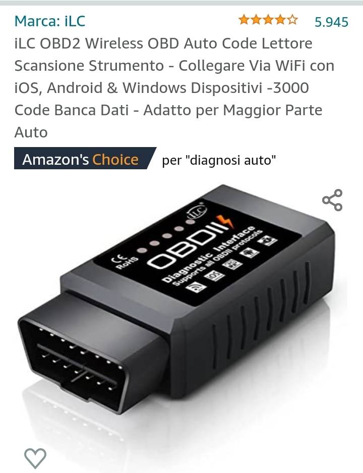

...ho comprato questa, potrebbe andare bene??
