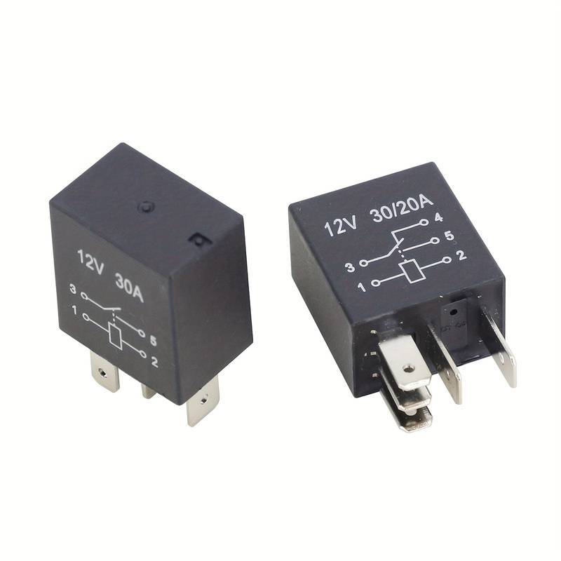

Il bistabile perché di relé passo passo ad una bobina non ne ho trovati (di automobilistici a 30A con bobina 12V), l'Hella è un bistabile a 2 bobine automobilistico e a 30A

Un interruttore a 2 posizioni significa avere un relè che sta sempre a bobina eccitata (parlo del 30A): se è un NO sta sempre eccitato mentre l'antifurto è spento. Se è NC sta sempre eccitato se attivo il taglio alimentazione alla pompa. In entrambi i casi se spengo l'auto e inserisco l'antifurto (o col NO mi dimentico di inserirlo) mi ciuccio la batteria...
Il bistabile da 30A è automobilistico, quello del led va benissimo, per quello che deve fare (è sigillato pure...).
Per evitare assorbimenti inutili con un relé classico l'idea era di alimentare la bobina sotto chiave (ACC): ad auto spenta non assorbe, anche se lascia la pompa collegata non cambia niente. Al momento che si preme avvio il primo segnale che va su è ACC e se l'interruttore è in posizione di antifurto inserito (ovvero eccita la bobina) la pompa si stacca immediatamente, altrimentisi mette in moto.
Mi immagino che la pompa di bassa sia attivata immediatamente con ACC, quindi va visto che la sequenza non crei problemi (ACC attivo -> la centralina comanda la pompa e contemporaneamente l'interruttore stacca il relé, ci potrebbero essere più scintille del normale all'interno del relé) ma in linea di principio non è male.
Reazioni: GenTLe
Assolutamente no!
Il collegamento che ti ho proposto assorbe corrente (bobina del relè supplementare) solo a motore avviato (contatto accensione ON), a motore spento (contatto accensione OFF) nessun assorbimento.
Del resto anche danardi ha capito e te l'ha ribadito.
La filosofia è quella di Ford, tutto quello che non c'è non si rompe... circuitto complicato, bistabile, Led, diodi e compagnia bella sono cose che se possibile è meglio evitarle, soprattutto su un'auto. ;)
