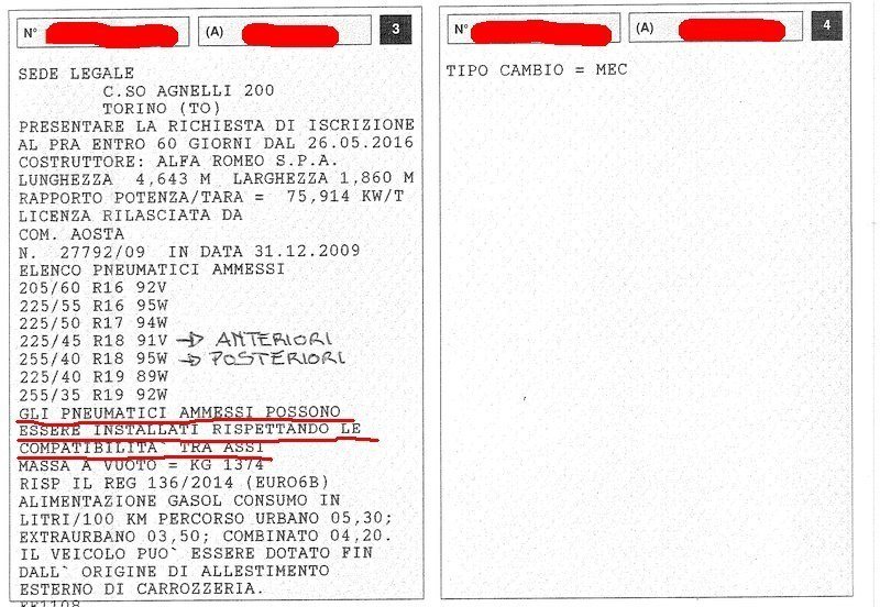

Ma a libretto si possono montare i 225/45 18 dietro?

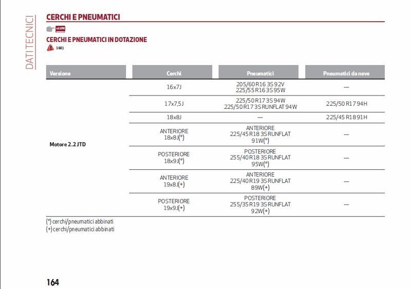

è possibile anche l abbinamento della mono misura, ma è difficile trovare i cerchi da 18 nell'unica misura del canale da 8. I kit sono tutti in doppia misura.
Sul mio libretto per i 18 e i 19 è indicata la doppia misura e c'è scritto chiaramente che devono essere rispettate le compatibilità tra gli assi.
ma gli pneumatici hanno indici di carico e di velocità diversi? mi pare una cosa molto strana... o sbaglio?
In effetti è strano, ma non so darti una risposta precisa.
Forse dimensioni diverse implicano costruzioni diverse.
altra cosa che non mi torna sono le doppie misure per 16 18 e 19 mentre per i 17 gli pneumatici anteriori e posteriori sono uguali...
Per le 16 la cosa è diversa, sono 4 gomme uguali ma le 205 sono per la versione ECO, la Business ad alta efficienza, mentre le 225 sono per la Super e la normale
ti hanno sbagliato il libretto: i 18 anteriori hanno indice di velocità da lum W.. sul libretto è segnato V
