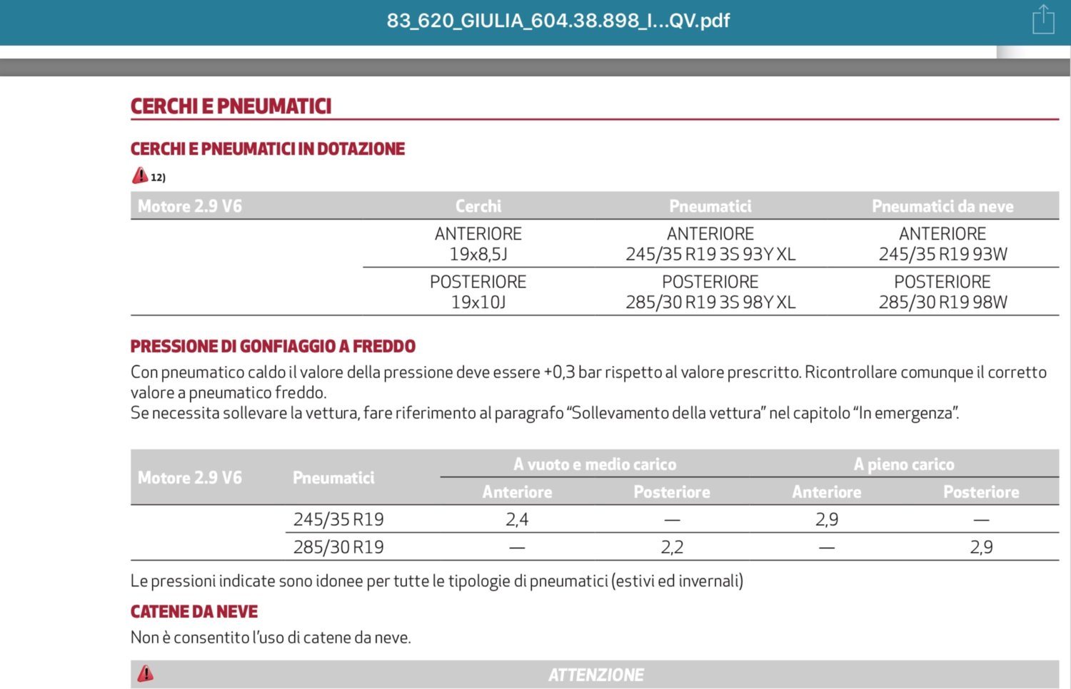

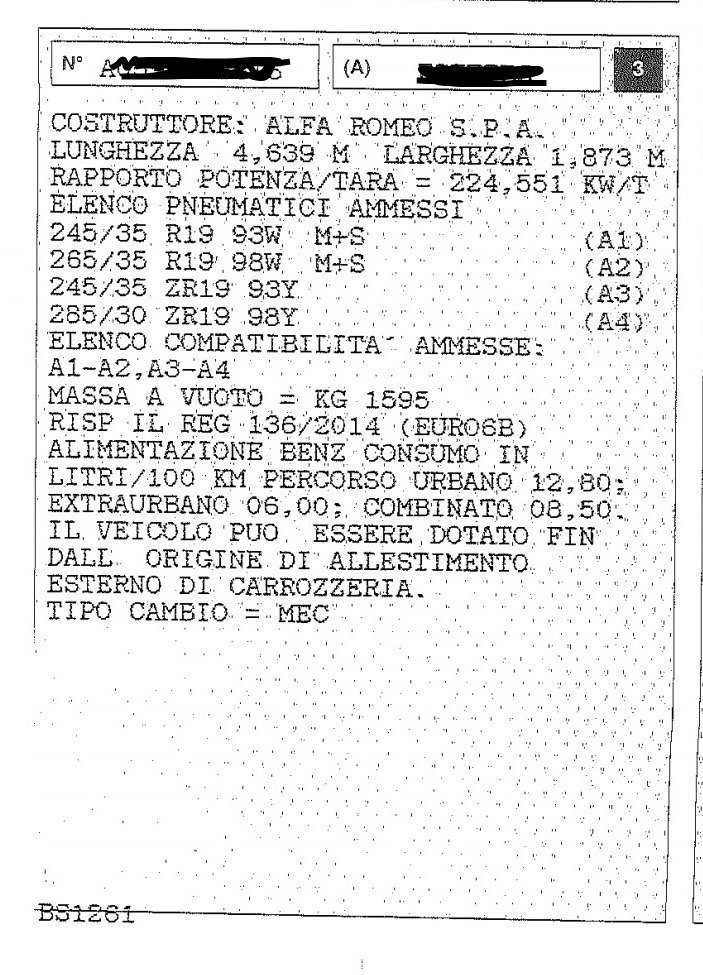

si hai ragione... a leggerla è così... a sto punto mi sorge il dubbio se vengono montati pneumatici diversi all'anteriore e al posteriore come si dimostra che sono omologati così in caso di controllo?
