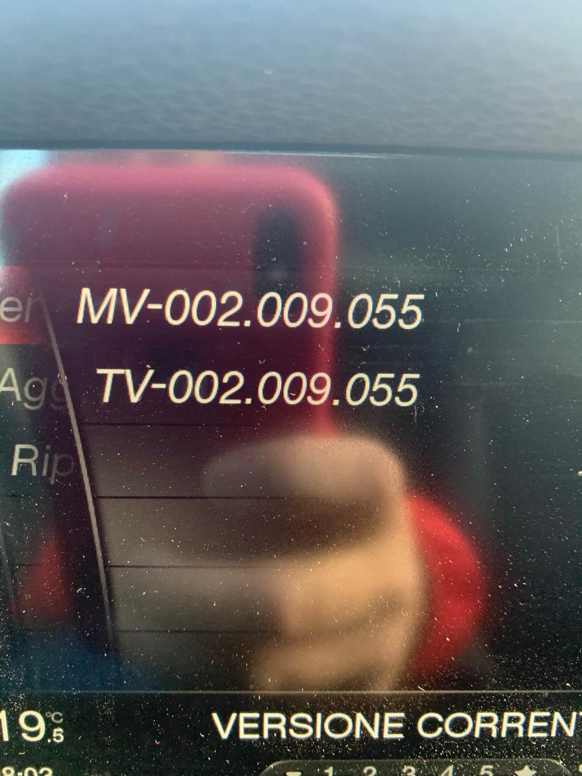

affezionato
Aggiornato infotainment con sw finale 055 (non in concessionaria, perché non è un aggiornamento ufficiale dell’Alfa e quindi non vogliono correre rischi), adesso funziona tutto come prima, tranne i preferiti.

ma quale versione del software hai? quello valido termina con 055 ; se non hai questo non funzionerà mai per esperienza ti posso dire che l’alfa alla quale mi sono rivolto mesi or sono ancora dicono che stanno studiando, non faranno nulla! Ovviamente parlo della giulia
