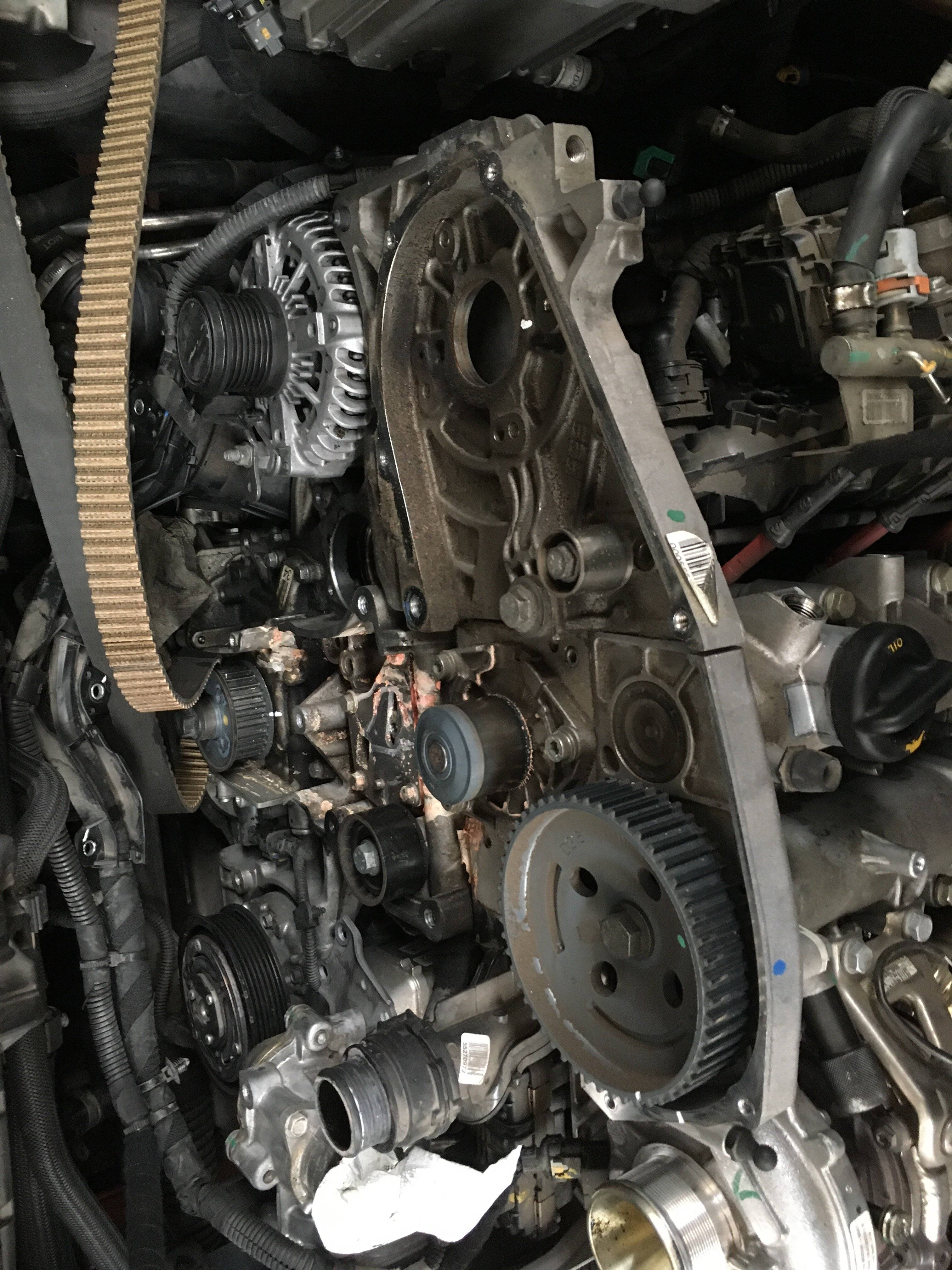

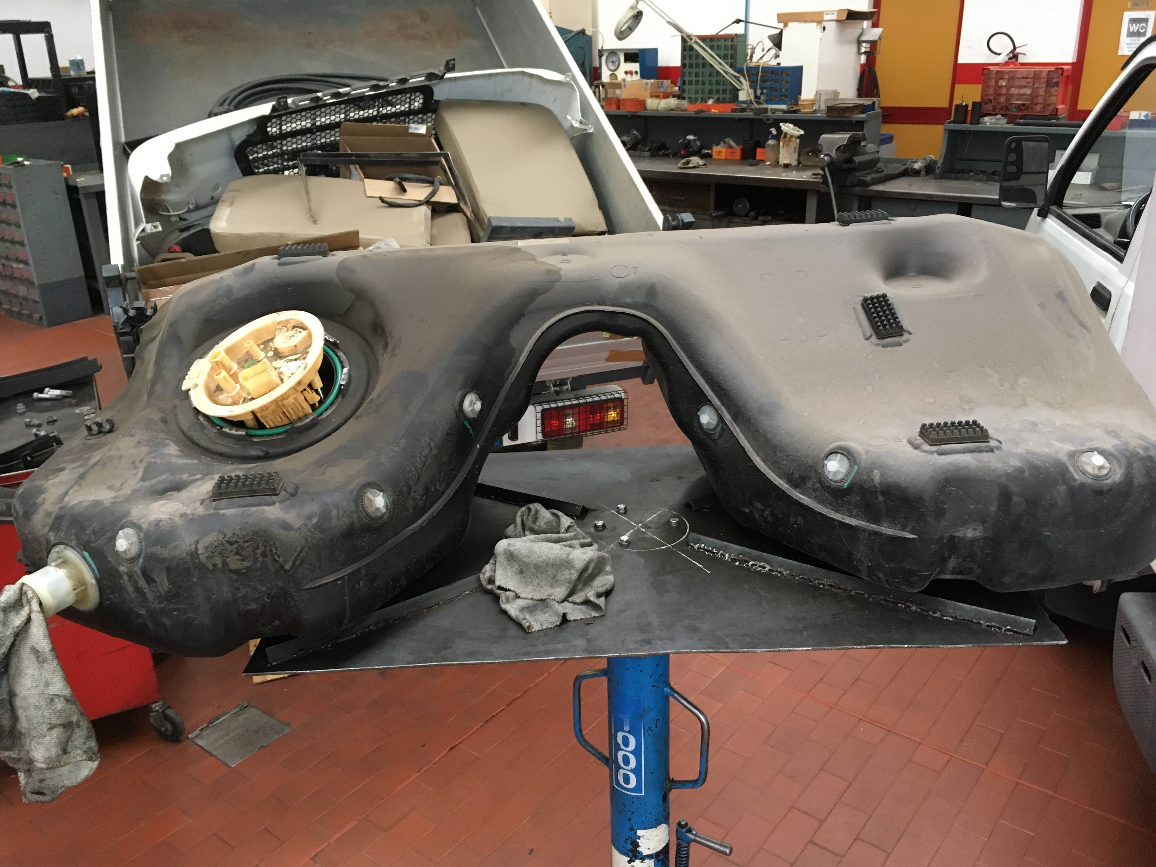

E altino il 3 ma se non ti da problemi auto io non toccherei iniettori.. piuttosto controlla bene sulla pompa se c’è anche la minima traccia di Lima e sul filtro gasolio potrebbe essere un avviso della cp4..
Tipo questo che però si è preso a piedi
    902.1 KB · Visualizzazioni: 178
    1.3 MB · Visualizzazioni: 194
    938.8 KB · Visualizzazioni: 171
Lascia stare la benzina perché la pompa cp4 non gradisce per nulla poca lubrificazione.. il minimo irregolare può dipendere anche dal collettore incrostato sensore map farfalla ecc..

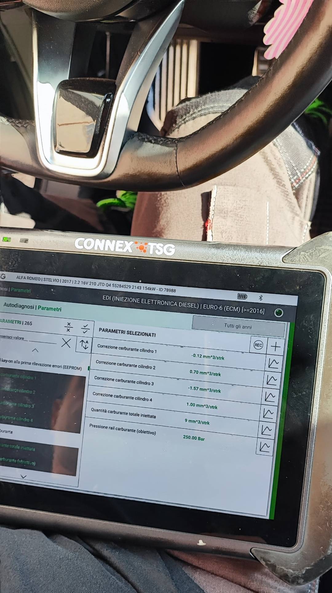

Vedo se trovo un pompista e mi faccio pulire l'iniettore....da fastidio quando sei fermo ti dà quei colpetti oggi addirittura dava
Iniettore 1 = 1,43
Iniettore 2 = 0,08
Iniettore 3 = - 1,76
Iniettore 4 = 0,06
Dopo un po' che il motore gira
li trovo tutti a 0,06 perfetti

Inverti iniettori se la correzione rimane alta sullo stessi cilindri il problema non sono sicuramente loro ma secondo me il problema e molto probabile sia il collettore pieno più che iniettori…
