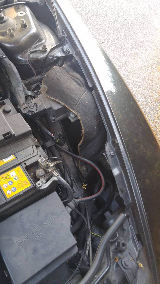

Non ci crederete mai ma era un pannello di protezione nel condotto di aspirazione...che lo tappava [emoji15]
Bloccato sopra la centralina del gpl ed ora va di nuovo come prima [emoji41]
