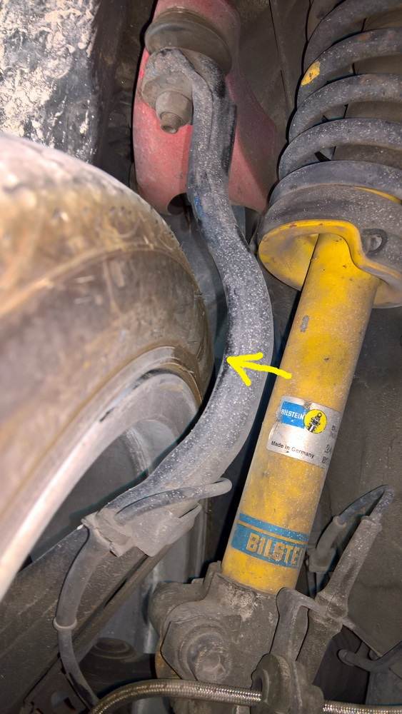

ho controllato sulla mia ma non vedi segni sui braccetti superiori. mi sembra però impossibile che la ruota arrivi a toccare il braccetto superiore perchè è troppo in alto.
comunque abbiamo gli stessi sintomi. rumori a parte come sta in strada? la mia benissimo, mi sto abituando ai rumori e amen..
E' quello che non capisco, cos'è che va a strusciare lì.
Concerto di suoni a parte (almeno non mi annoio e mi tengono compagnia), è una bella macchina e tiene divinamente Ora con le PZero Nero GT in estate, anche meglio.. .

ti posto una foto della sospensione della mia.
secondo me può darsi che il bordo della gomma vada a sfiorare il montante in foto...
come ti ho scritto io avevo un cerchio con il pesetto lato interno che andava a toccare il montante e faceva tin tin tin tin (come quando hai un sassolino sulla gomma, ma dal rumore metallico).
a che pressione tieni le Pzero?

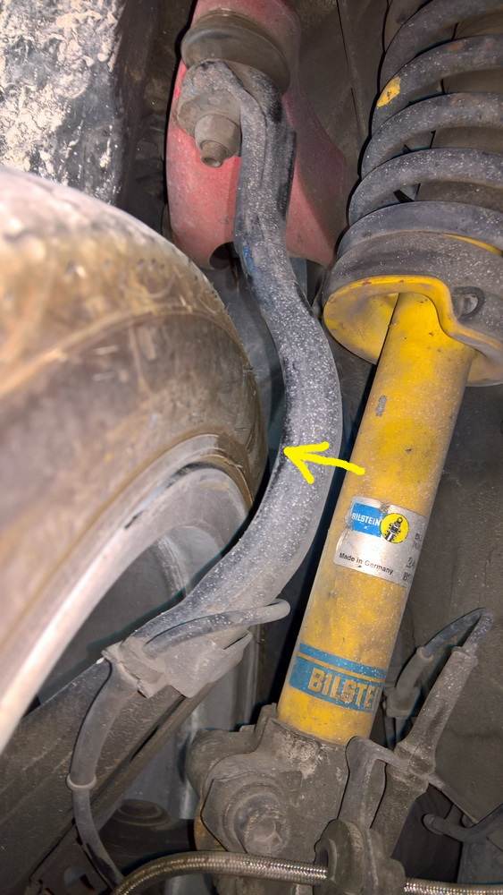

Lo faceva sia prima che dopo il cambio gomma, ma non è un "tin tin tin" il mio...
La pressione non saprei, prima avevo altre gomme...

beh se quando sterzi la ruota nella sua rotazione tocca sulla sospensione non è una bella cosa.
io la porterei da un bravo meccanico che la mette sul ponte e verifica tutti i giochi

vabbè, se si formano i segni qualcosa c'è che va a strisciare. non è che si formano per opera dello spirito santo...
