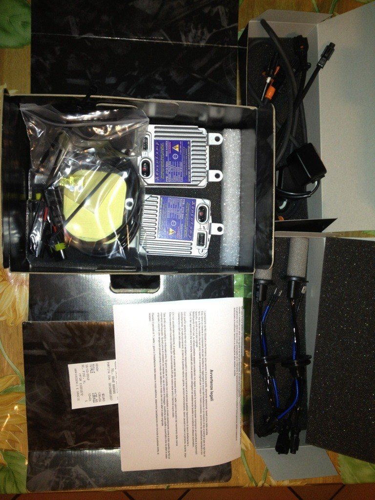

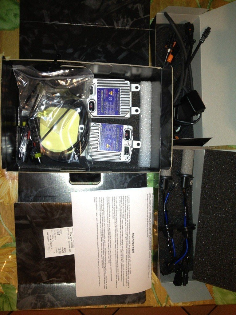

Montato il kit 10 minuti fa: tempo impiegato 30 min ( 10 per inserire le lampadine e 20 per trovare posto alle ballast) , difficoltá di montaggio media ( con una certa manualità)
Una particolaritá del kit acquistato è la presenza di 2 intagli sulla basetta delle lampade il che consente di posizionarle al meglio, tenendo l'elettrodo verso il basso.
Io ho acquistato la versione professional 5000k: il colore è lo stesso dell'impianto xenon originale della bmw serie 5 ( 2012) di mio padre, ed è proprio l'effetto che cercavo!
Dalle foto sembra quasi un colore giallastro ma vi assicuro che non é così, è lievemente più bianco dei led di posizione della giulietta.
La linea di separazione luce// ombra mi sembra netta e non vedo coni d'ombra.
Ecco qualche foto
ImageUploadedByTapatalk1350579308.161173.jpgImageUploadedByTapatalk1350579327.098405.jpg
Ecco una foto che mette a confronto il kit xenon montato con le lampade alogene " white 3800k simoni racing" che avevo prima
Ps: per lo switch non mi voglio sbilanciare per ora, verifico per qualche giorno e vi faccio sapere!
