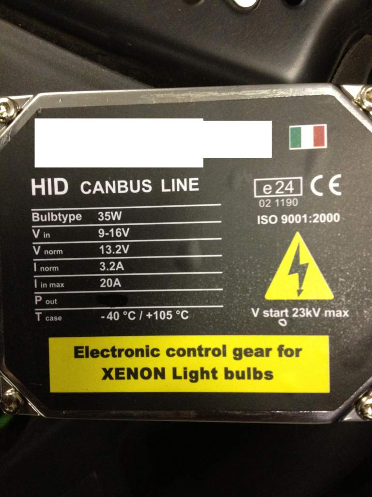

Ballast con etichetta venditore (non produttore ovviamente):
Visualizza allegato 92728
Stessa ballast senza etichetta venditore (mumble mumble.....)

Questa è l'altra ballast che avevo provato all'inizio (non switchava, ma la lampadina sfarfallava e si spegneva). Il venditore mi ha detto di non fare affidamento ai dati riportati su questa ballast perchè l'etichetta è sbagliata.......

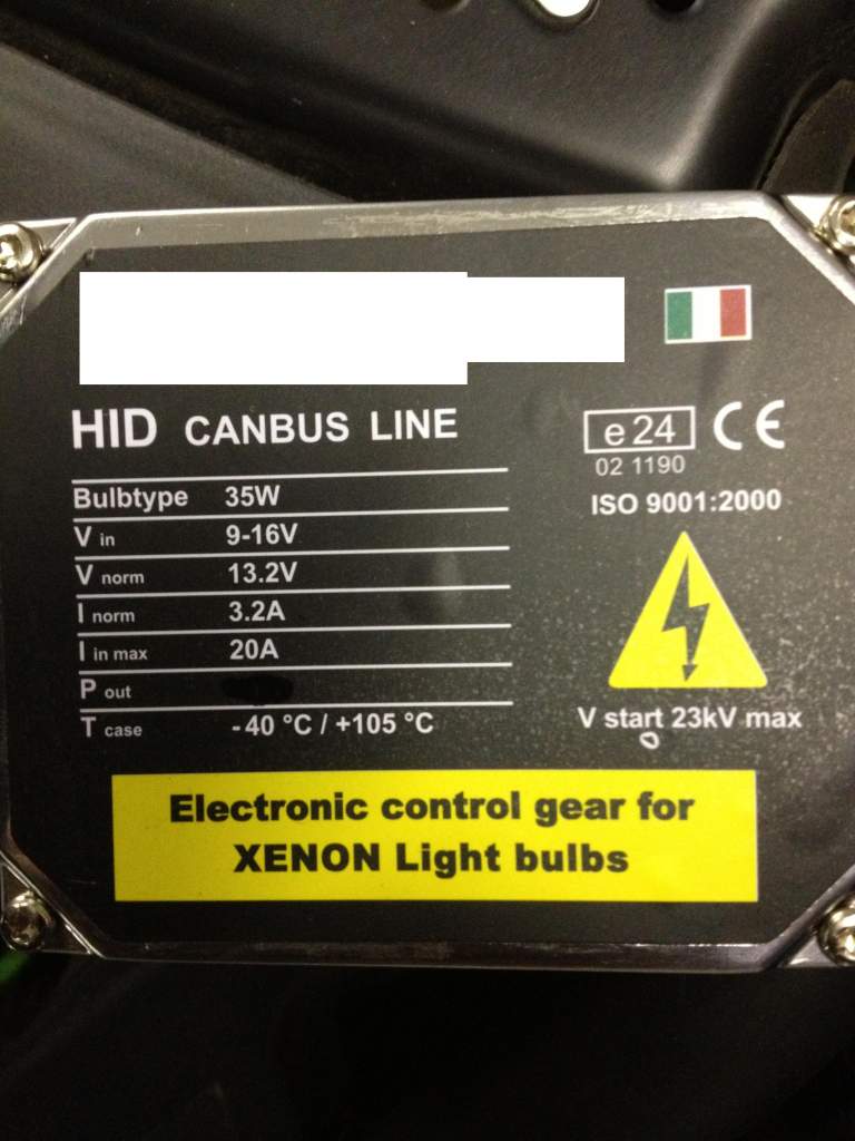

Visualizza allegato 92732
20A già è tanto che non si spegne pure la macchina ahahahahah per modo di dire...

Certo, ne sono state provate di configurazioni e aggeggini vari, ma d'altronde se non si continua a provare non si arriverà mai ad una soluzione... ;)
Ho letto che anche te ne hai provate di tutti i colori quindi dimmi... Secondo te il problema è legato solo ad un calo di tensione iniziale non tollerato o c'è di mezzo anche qualche disturbo elettromagnetico data l'alta tensione di esercizio?
Secondo me entrambi, dato il disturbo sull'fm...
Ah, dimenticavo di dire che ho provato anche a mettermi muso contro muso con un amico con un passat con 3 coppie di ballast, gliele ho fatte accendere tutte e 3 insieme e il mio B&M non ha dato il minimo segno di disturbo...
Appena lo ritrovo faccio la prova sull'fm, per vedere se esiste questo campo elettromagnetico di disturbo...
re: Alfa Giulietta - xenon aftermarket [info post #3499 pag 350 #3618 pag.362]
capitan ventosa non serve... ;)
anche perchè pensa, se così fosse, il campo elettromagnetico si genera ad ogni accensione e non solo ad alcune accensioni...
le puoi mettere pure a 2m dalle scatole dei fusibili, le puoi schermare, e tutte le diavolerie che ti passano per la testa.. il problema ti rimane...
il condensatore carica e scarica corrente, ma quello ti è utile per lo sfarfallio delle lampade in caso non ce la fa l'impianto...
mettere le resistenze sarebbe inutile perchè quelle vanno ad intervenire sul ceck control...
se provi a mettere un condensatore da 4700uf in abbinatoad un cavo relè stabilizzatore l'unica cosa di bello che avrai è uno spegnimento ritardato dei fari di circa 2-3 secondi ahahahah
ci dovrebbero essere 3 modi per poter risolvere (sempre top secret) ma devo vedere anche riguardo la garanzia dell'auto...
il problema per me è di facile intuizione, tu ci sei molto vicino...
comunque spero che per fine settimana avrò novità altrimenti il mistero si infittisce e se ne andrà per le lunghe...
