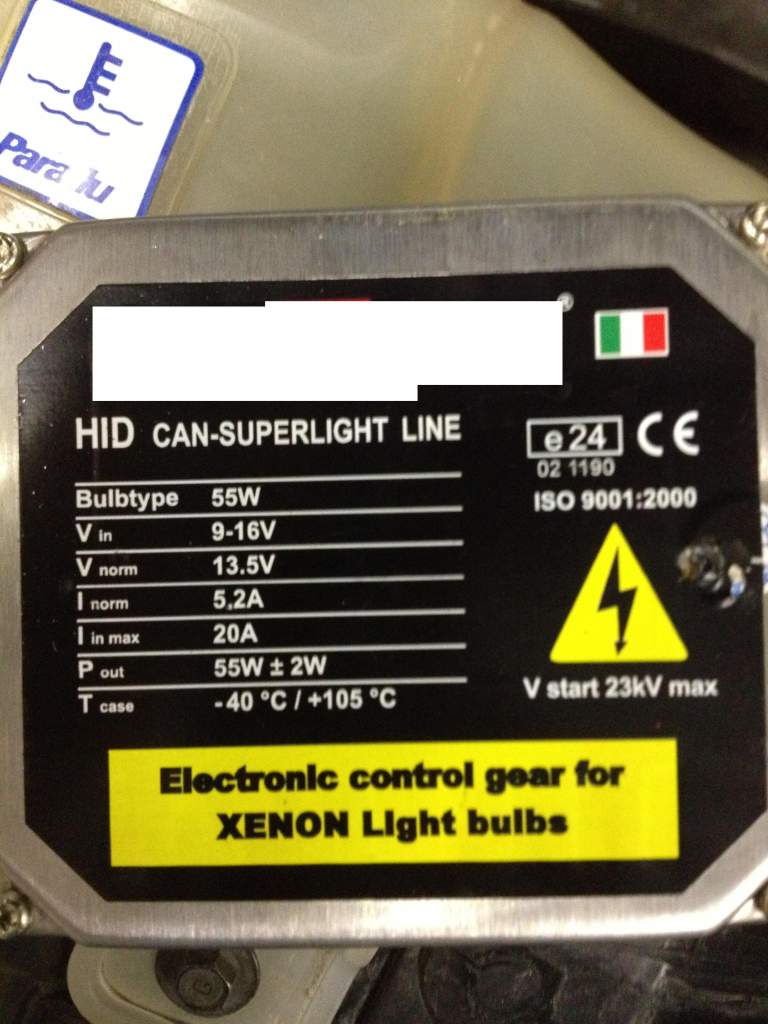

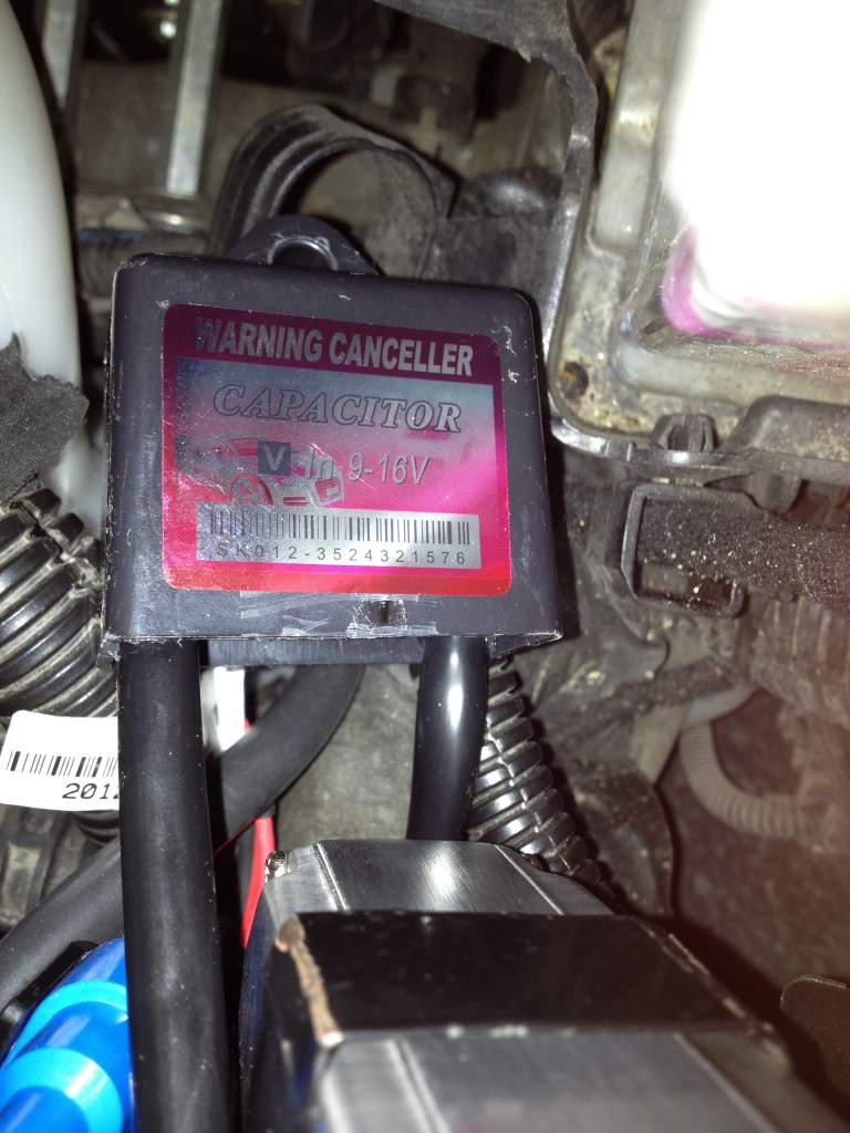

Sì luplo, se colleghi le ballast alla batteria lo switch rimane perchè evidentemente l'impianto elettrico è tarato su una certa quantità di corrente... e già da originale è quaaasi al limite... se fai subire alla batteria un calo di tensione di una botta di 23 kV con anche 5 A superi quel limite dell'impianto totale e ne risentono tutti gli utilizzatori...

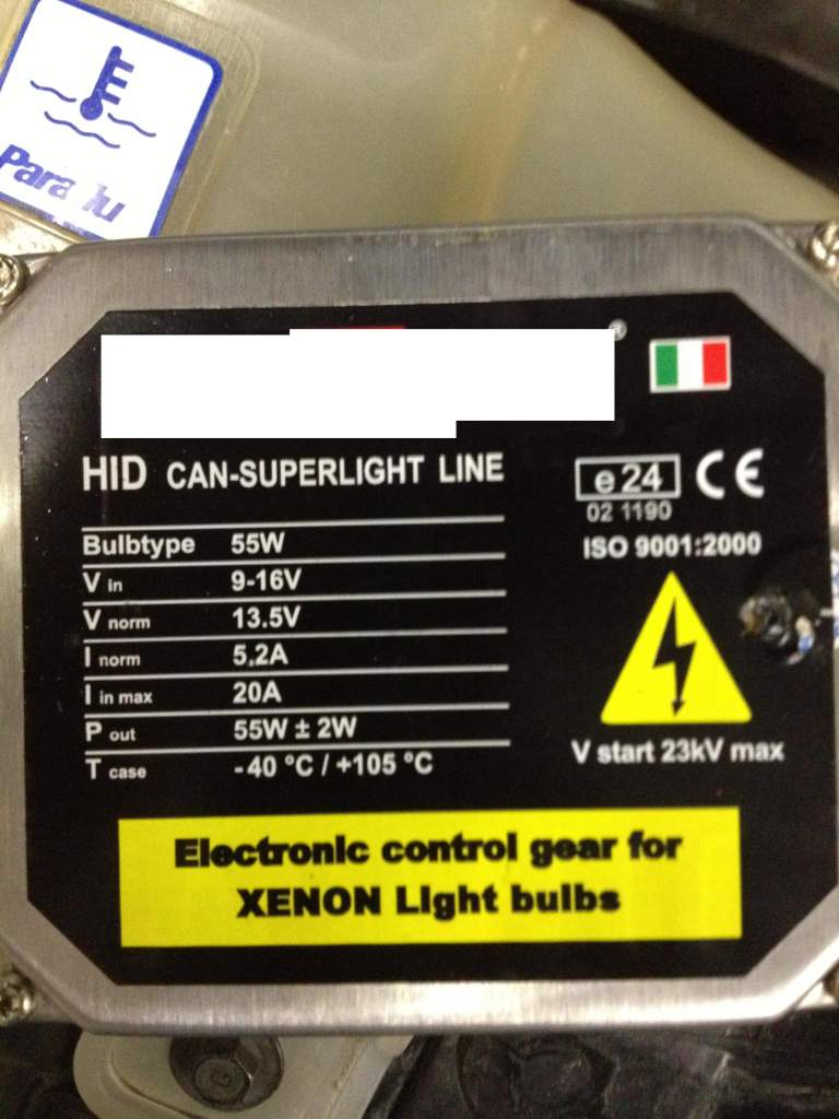

Ballast (con etichetta rivenditore): - ricordo che i dati non sono reali!
Ballast (senza etichetta rivenditore):

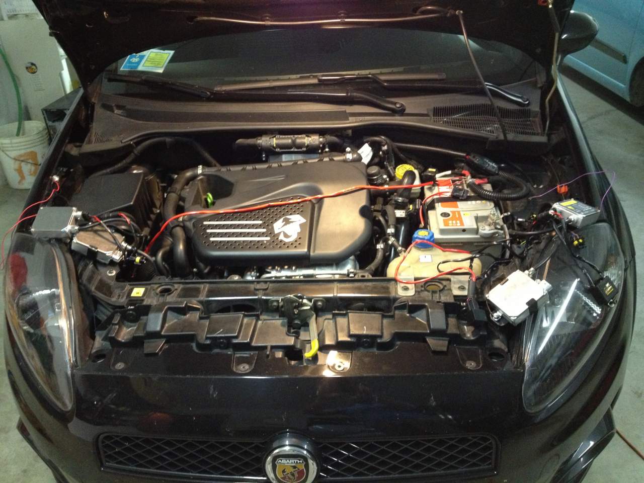

"Condensatore" definitivo finora funzionante:
In questa si intravedono i "condensatori" che usavo nelle prime prove. Se li sostituisco a quelli attuali lo switch ritorna!
Visualizza allegato 93069

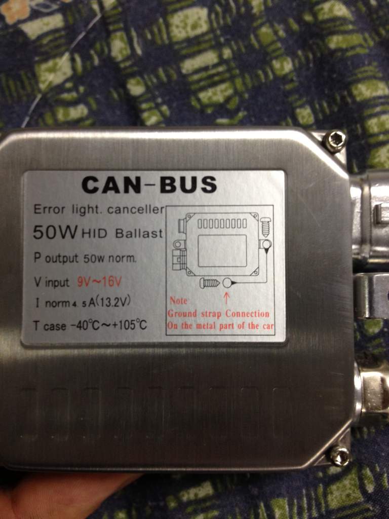

Visualizza allegato 93070
Visualizza allegato 93071

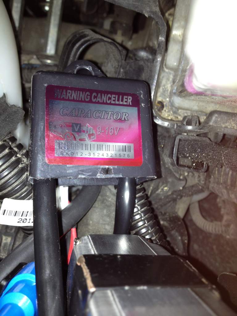

Visualizza allegato 93072
ok ora si vedono : good . ::

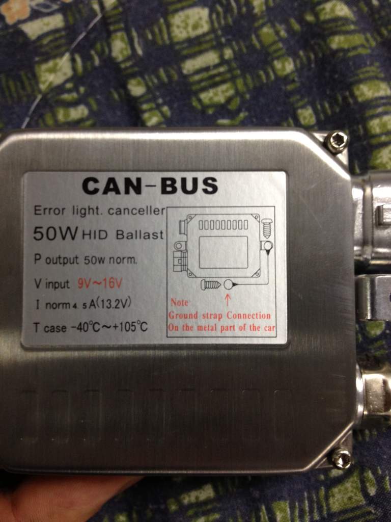

la seconda centralina da "50w" ce l'ho giù in garage... ce l'ho anche da 35w...
idem, stesso warning canceller...
se non ci credi ti ci faccio le foto più tardi o domani nel pomeriggio...
però il problema resta...
re: Alfa Giulietta - xenon aftermarket [info post #3499 pag 350 #3618 pag.362]
Ahahahah no no tranquillo ci credo perché il problema rimaneva anche a me con quelle centraline e con quei condensatori... Mi è sparito dal momento in cui ho cambiato i cablaggi da ballast a lampadina e le lampadine stesse...
Le centraline sono ok, sono quelle che usano tutti e in diversi mi hanno detto che sono le migliori, devi trovare cablaggi e lampadine di qualità migliore, che disperdano meno energia possibile...
Può essere che cablaggi o lampadine dello stesso tipo ti creino il problema o non, perché sappiamo benissimo che tutto ciò che viene fatto in serie anche con lo stampo non esce mai uguale, perché abbiamo capito che si sta giocando sul filo del decimo di ampere...
Ps a me per ora non ha più switchato, solo qualche falsa accensione ogni tanto che so essere abbastanza normale...
Appena ho tempo provo a metterle a massa e vedo se risolvo anche le false accensioni...
Luplo fatti un giretto fino a Verona e vai da questo che magari risolvi... ;)
che siano migliori, mmmmmmmmmm ho forti dubbi... anzi, le trovo na ca.... ahahahahahah
le false accensioni sono per mancanza di tensione, appunto si usano i cavi con relè che prendono corrente in supporto direttamente dalla batteria...
che cavi avresti usato dimmi un pò...

Sul fatto che siano le migliori sono sempre stato molto titubante anche io... Ma finora funzionano... ;)
Quando avevo provato ad alimentarle con una batteria esterna mi facevano le false accensioni, e una volta messe a massa sul telaio non lo facevano più, per questo voglio provare... Ma và beh anche se dovesse rimanere questo problemino sarei abbastanza tranquillo... Intanto vado avanti con il beta test...
Ma i cablaggi che vanno da ballast a lampada solitamente non sono saldati direttamente in fabbrica sulla ballast? Nel mio caso è così e non saprei come fare per cambiarli, se non smontare la ballast e dissaldarli
Aspetta i cablaggi che intendo io sono quelli che prendono l'alimentazione dallo spinotto a 3 poli della lampada originale, nell'immagine quello sotto...
comunque ora le false accensioni aumentano, quasi ad ogni accensione... Devo spegnere e riaccendere... E mi si è già resettata la riproduzione da chiavetta 3 volte in 3 giorni... Mi sto proprio stufando, ora con un amico studiamo un bel led da 50 watt... Lui per la sua 500 li ha quasi finiti!
