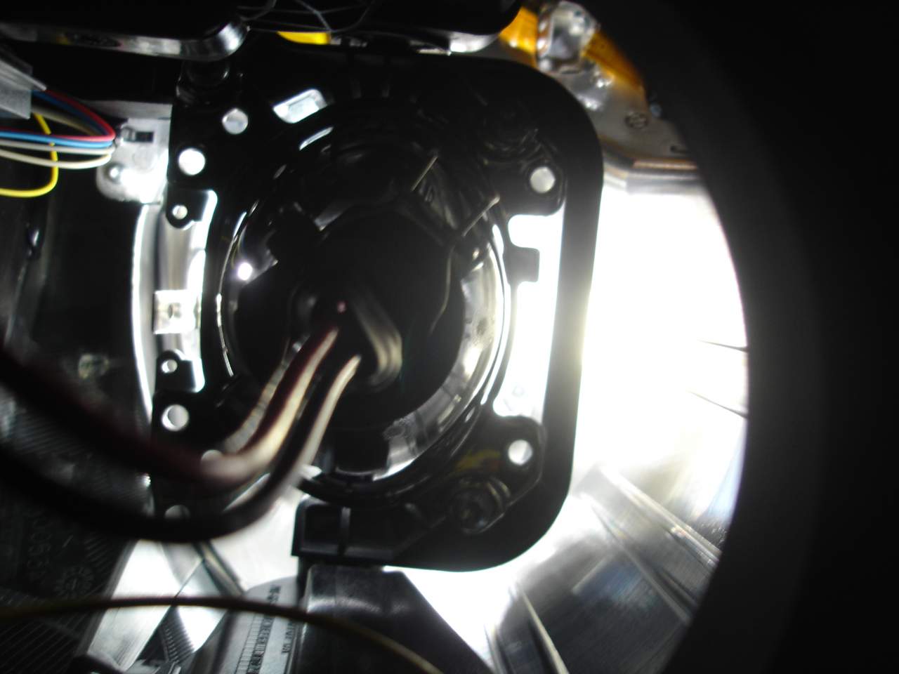

No, la luce non deve trapelare. Significa che la lampada non è dritta.
Ah perfetto!!! ce le ho entrambe storte allora!!! ma tu la lampada come l'hai messa???? il filamento dov'è da te?????

quoto, a me infatti non trapela, ma come dicevo l'unico modo per metterla in modo che combaci con l'attacco h7 oem è col filamento in alto...
Credo che quello spicchio d'ombra che si vede sia il tanto odiato cono dato dal filamento!!! ma allora mi chiedo come cavolo vanno messe ste lampadine?????? se non trapela luce nel faro allora c'è il cono,se trapela sono messe male,come si fa?!?!?!?!?!? io mi sono già abbondantemente rotto di dover infilare le mani in quel buco infernale:table-fuu:

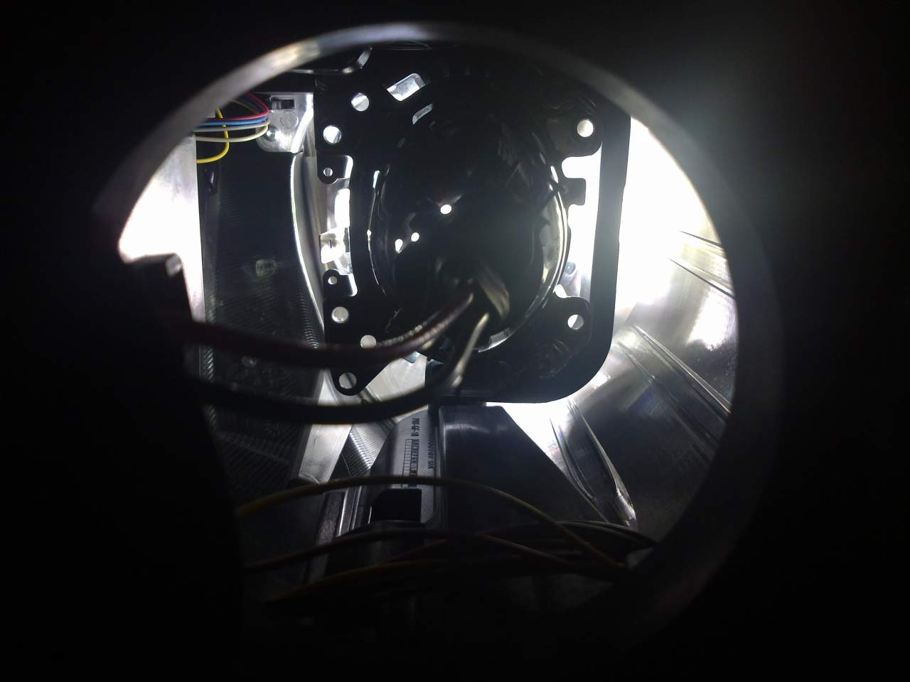

Ho scattato una foto dentro il faro con le luci accese e se non vedo male la luce non trapela della base della lampada come sarebbe giusto che sia se la lampada fosse messa male.

Sembra messa bene, anche se non l'hai messa col fermo in basso, come hai fatto a infilare o fili in mezzo alla molla? A me non passano, ho dovuto infilarli in mezzo alla chiusura...

la butto lí secondo me relic le ha messe corrette le lampadine .lo spicchio è causato dal filamento ma su strada non si noterà .fo
rse a te risulta più accentuato perchè hai preso queste lampadine focuspro .credo sarebbe stato meglio prender le normali e lasciar focalizzar la luce al sol lenticolare.un riscontro maggior si potrebbe aver magari se qualcun altro postasse una foto di un altro impianto xenon stessa prospettiva.Relic le mollettine vanno tolte completamente per far pa
ssar i cavi in mezzo

Come ti hanno detto ho dovuto togliere la molletta e rimetterla con i fili gia in mezzo... hai visto le foto del mio faro?? la luce non esce dalla lampadina, nel tuo è lo stesso??
