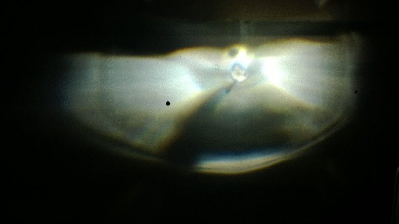

quelle foto li le ho fatte mettendo alla buona un cartone davanti ai fari...
questa foto... WP_20140109_011.jpg è del faro guidatore con la lampadina del kit emc...
però non contento le ho cambiate entrambe col kit dell'inglese (che misurandole col calibro hanno il bulbo esattamente nella stessa posizione delle lampade xenovision) però il risultato non è cambiato, o così poco da non accorgermene...
da stupido prima di togliere le xenovision non ho fatto la stessa prova.. ma a memoria non mi sembrava facessero sto effetto...
proverò meglio domani su strada col buio.. li, vedrò subito se fan cose strane o no, abituato fino all'altro ieri con l'altro kit....

il filamento rispetto alla linguetta è tale e quale alle lampade xenovision e da come dice il calibro anche l'interasse tra bulbo e basetta d'appoggio...

ora a me resta da capire se ho le travegole io, oppure fanno ombre strane davvero 4 lampade su 4...

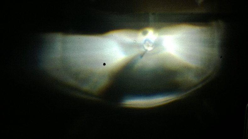

questa foto... Visualizza allegato 105860 è del faro guidatore con la lampadina del kit emc...
vabbè ok...

Per caso hai provato a smanettare sulla regolazione?
I miei fasci con le alogene erano perfetti, regolati col centrafari.
Montati gli xenon avevo il faro lato guidatore che puntava verso l'infinito e oltre...... gli ho dato una regolatina io ed è tornato a posto!
