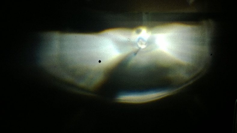

si infatti comunque devo regolarli perché non sono perfettamente allineati, ma comunque se si accende il faro guidatore da solo fa ombre strane che non ricordavo

quelle foto li le ho fatte mettendo alla buona un cartone davanti ai fari...
questa foto... Visualizza allegato 105860 è del faro guidatore con la lampadina del kit emc...
però non contento le ho cambiate entrambe col kit dell'inglese (che misurandole col calibro hanno il bulbo esattamente nella stessa posizione delle lampade xenovision) però il risultato non è cambiato, o così poco da non accorgermene...
dalla foto sembra ch ela lampada non sia correttamente fissata, intendo che sembra non essere nel punto focale corretto della lente...
