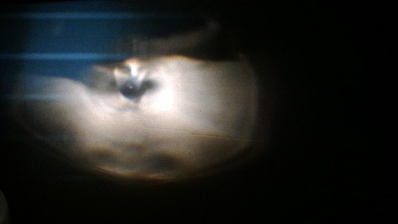

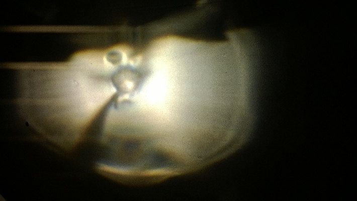

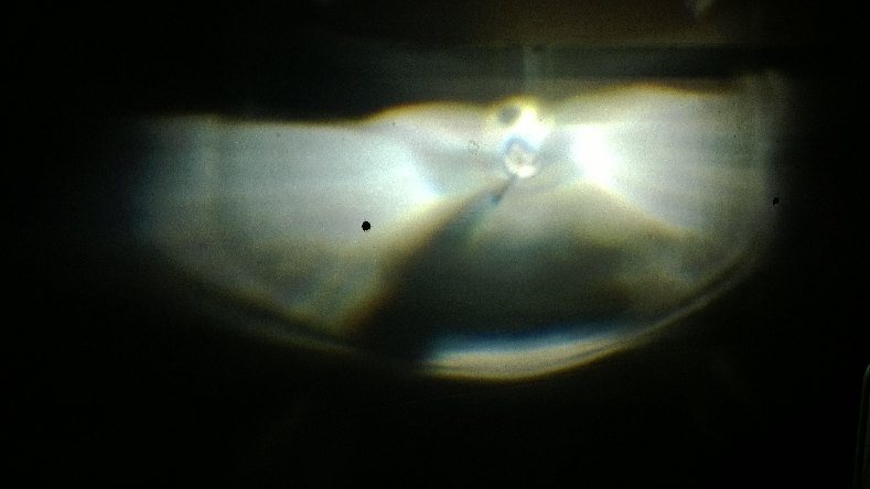

H7 alogena inizio filamento 25 fine 30 centro 27.5
H7 xenovision e kit inglese inizio bulbo 24 fine 31 centro 27.5
H7 kit no Switch inizio bulbo 25 fine 32 centro 28.5
mm intendo dalla basetta.
Ora non so quali siano le tolleranze... Ma penso debbano essere precise sennò va fuori fuoco....
Inviato dal mio 925 con Tapatalk
re: Alfa Giulietta - xenon aftermarket [info post #3499 pag 350 #3618 pag.362]
010 alogena
011 kit emc
012 kit inglese
Tutte e 3 posizionate alla perfezione...
Il mm di differenza che misuro col calibro provoca il difetto
Mi son beccato le lampadine sfigate...
Tanto per cambiare.. zio mascioooo....
Per fortuna anche il kit dell'inglese é in AC e quindi scambio le lampadine...

quindi fatemi capire...
il kit emc che non da switch, funziona bene ma crea coni d'ombra?
