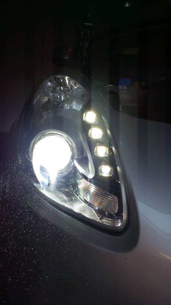

Wow....bello!
Mi fai una foto vicino i led???

Wow....bello!

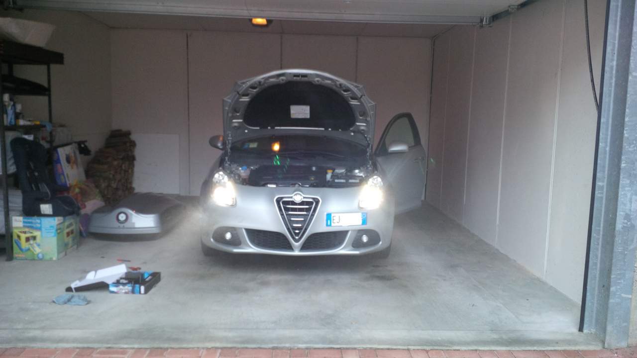

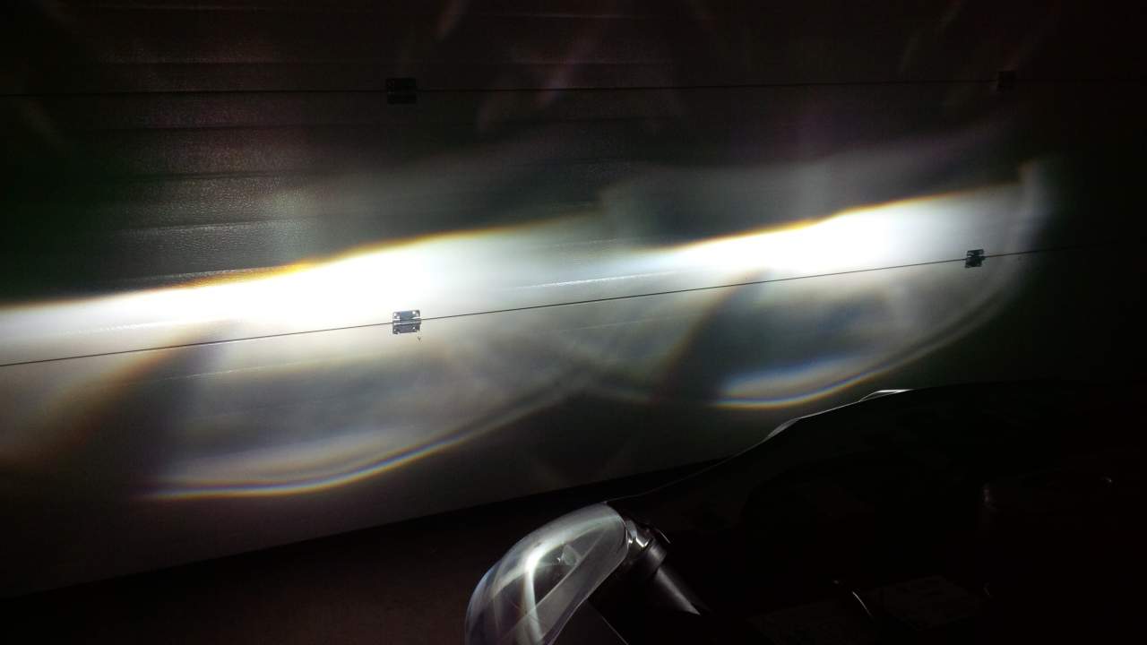

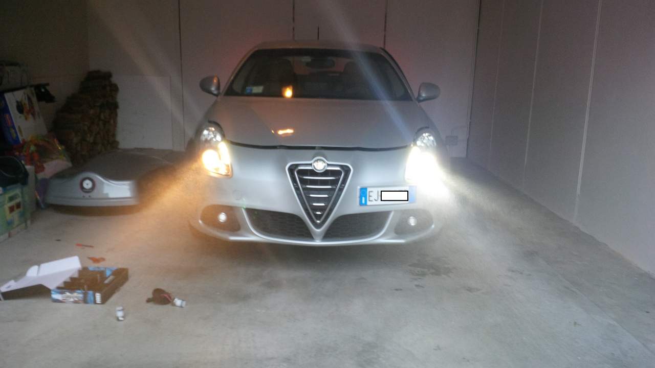

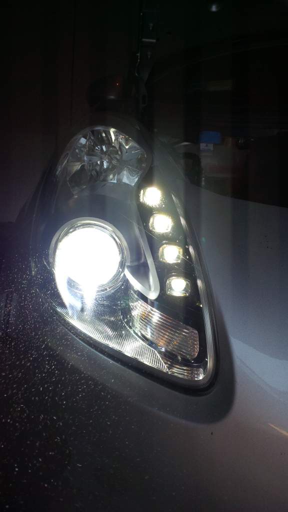

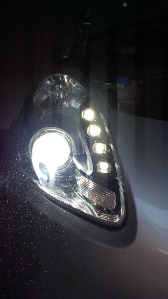

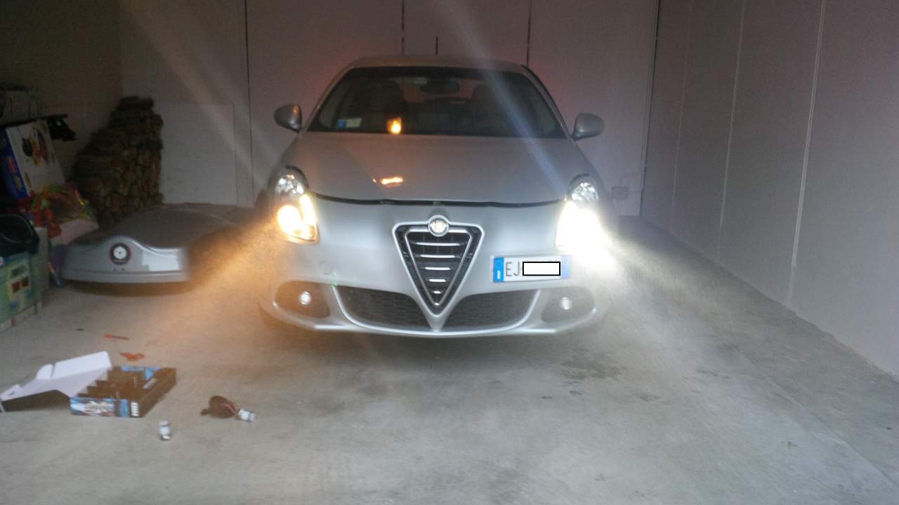

queste sono da 6000k korea focus pro (ma sul sito dicono che reali sono circa 5000k) la luce è bianca senza alcun riflesso
l'ultima è con uno xeno e un'alogena...
Visualizza allegato 106225
Visualizza allegato 106226
Visualizza allegato 106227
Visualizza allegato 106228

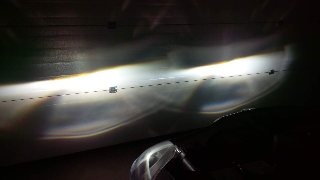

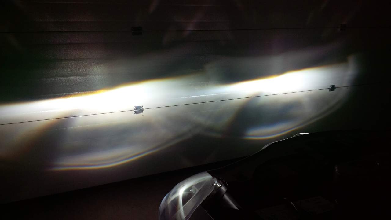

luce un pò più piena delle mie, meno riflessi in alto, meno ombre in basso...
mmm devo trovare il tempo di farmi un distanziale da 1mm e metterlo tra basetta della lampada e sede del faro, secondo me quel mm di troppo che ho trovato misurando col calibro fa la differenza...
