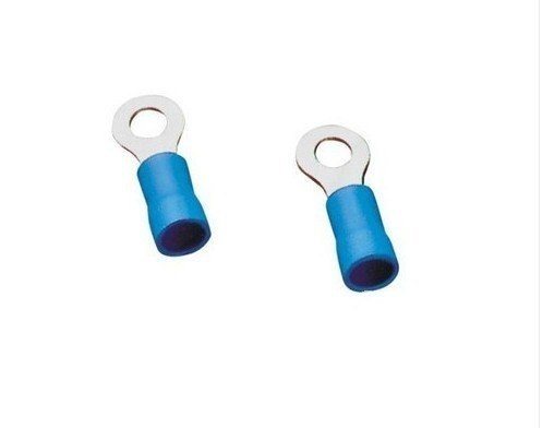

Per quanto riguarda mettere a massa le centraline io inizialmente non lo sapevo. Poi informardomi su internet e su diversi forum ho scoperto che molti parlavano di posizione e di massa delle centraline. Anche su questo thread se ne parlava ma non pensavo che potesse influire così tanto.
Dopo questo guardando sotto il cofano mi sono accorto che, solo nella parte destra dell'auto ci sono già 2 cavi avvitati alla carrozzeria che fungono da massa (per batteria e non so che altro).
Perdonate la mia ignoranza ma essendo la mia prima auto e non avendo alcuna esperienza di motori e sistemi elettrici. Tante modifiche all'auto le ho fatte solo grazie ai thread aperti su questo forum.
Oggi spero di riuscire a passare al centro elettronica per acquistare 2 fermacavi/contatti ad anello 1.jpg di diverse dimensioni in modo da fare un lavoro pulito e pressochè invisibile.

Comunque legione con questo scarico a massa hai un'altra controprova che schermando le ballast elimini anche le ultime frequenze che andavano a disturbare l'impianto... ;) bravo!

Oggi spero di riuscire a passare al centro elettronica per acquistare 2 fermacavi/contatti ad anello Visualizza allegato 106460 di diverse dimensioni in modo da fare un lavoro pulito e pressochè invisibile.
