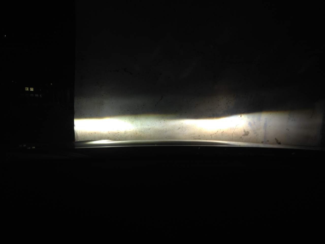

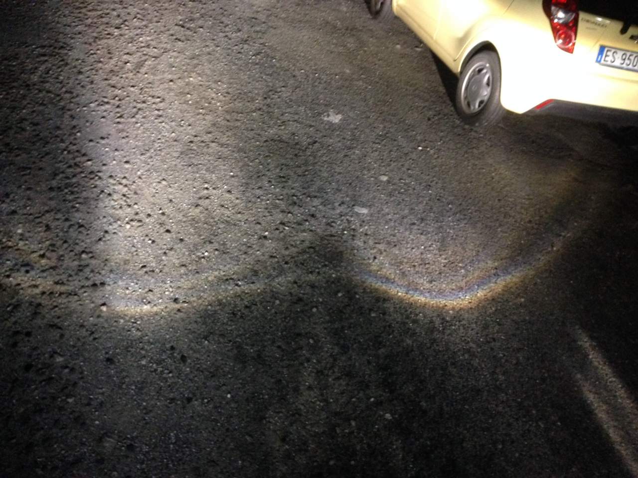

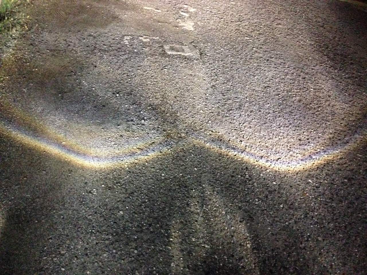

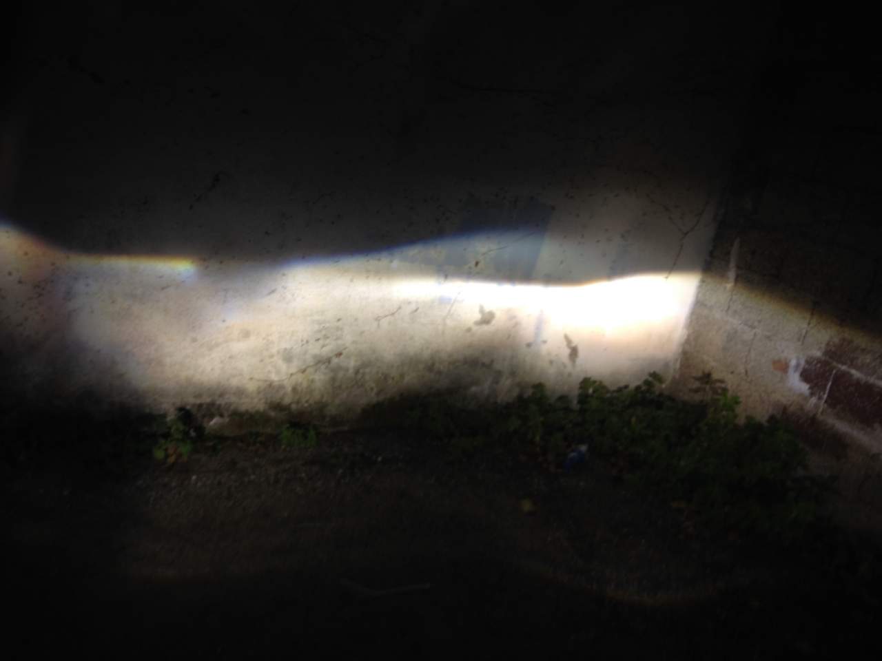

Alcune foto non si visualizzano.se ti é possibile fai 4 foto filamento basso - alto sia fascio a terra che verso un muro a circa 2 metri.dall unica foto che si visualizza si nota il fascio destro anche con una tonalità diversa.boh.sicuro che a destra sia rivolto verso il basso?!
Re: Alfa Giulietta - xenon aftermarket [info post #3499 pag 350 #3618 pag.362]
IMG_7069.jpg IMG_7073.jpg queste sono le foto di ieri sera con filamento in alto. IMG_7076.jpg IMG_7077.jpg queste quelle con filamento in basso . mentre a sx il problema è stato risolto a dx avrei voglio di posizionare nuovamente il filamento in alto perché ho l'impressione che fa più luce lateralmente e a dx sia con filamento in alto che basso nessun cono d'ombra. stasera controllo meglio resta il fatto che non riesco a capire come mai nel vecchio kit con filamento obbligato in alto nessun problema....se non sono convinto della resa compero due lampadine di altra marca e le cambio. ps: la diversa tonalità è dovuta al fatto che la seconda avevo staccato la centralina e riattaccata c'era un ritardo di accensione quindi se noti bene nella prima foto il colore è identico Love.
A me sembra strano come ti proietta la luce.ma sei sicuro di posizionarle bene le lampade?il filamenti vanno in basso 45° a sinista.
Stasera controllo e rifaccio le foto
