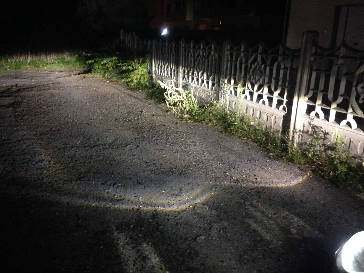

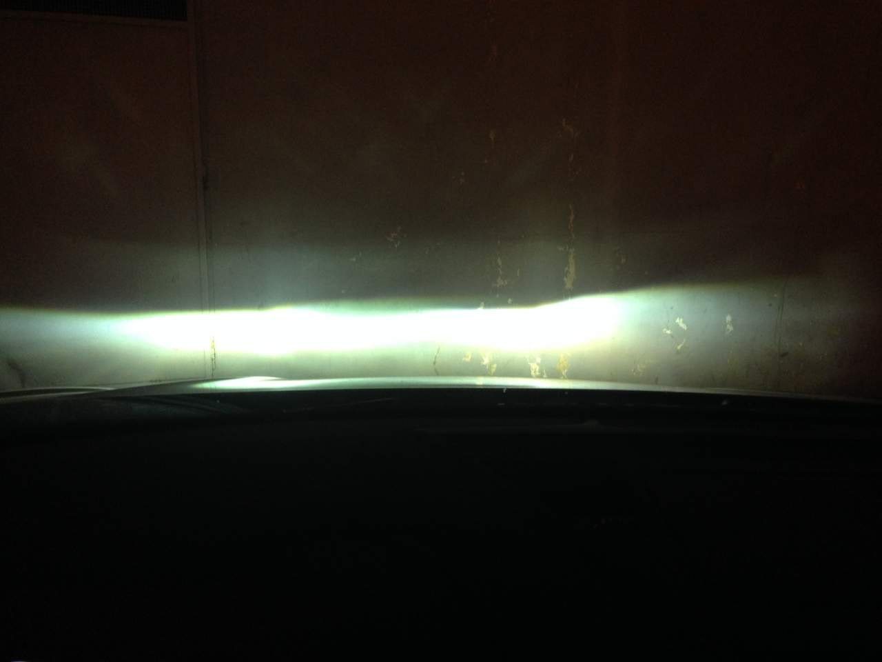

controllato le lampadine sono ok ecco le foto IMG_7084.jpg IMG_7085_2.jpgnon capisco perché la foto a terra sembra che la dx abbia un colore differente . sarà la fotocamera dell'iphone a parte questo c'è una leggera zona d'ombra a sx ma in auto non noto nulla. credo che devo solo regolare i fari la riflessione al muro credo sia perfetta.
Re: Alfa Giulietta - xenon aftermarket [info post #3499 pag 350 #3618 pag.362]
Mi sembra quello di destra và più in alto di poco.rimane solo la colorazione leggermente differente

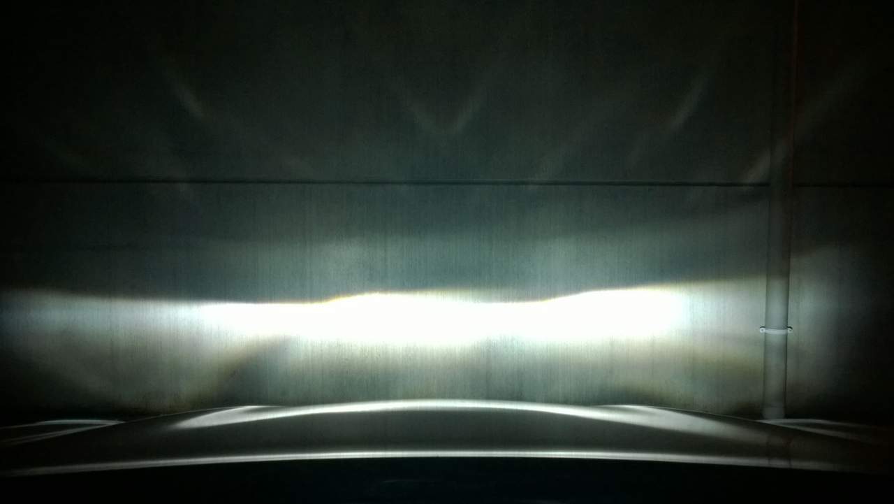

devo regolare i fari.......cmq quella di dx è normale di solito che fa un pò più in alto.....per la colorazione credo sia l'iphone se guardi la foto al muro il colore è identico ed anche ad occhio non noto differenze a terra ......in foto non capisco perschè esce diversa. in ogni caso Love la riflessione e come la tua?
Allora ti dico che non è vero che il destro deve far più alto è solo l effetto quello per capirci " ----' "non sò se rendo l idea.per la colorazione dico un pó di differenza c è ma solo nella parte bassa del fascio destro ecco perchè di fronte al muro ti SEMBRA non ci sia ma guarda bene che si presenta lo stesso nella parte bassa tipo un alone rosa
booo oggi faccio regolare i fari all'elettrauto......non riesco però a capire perchè con il vecchio kit "lampade" con l'elettro obbligato ad andare verso l'alto non c'era nessun problema . la riflessione era perfetta ..... non riesco a capirne il motivo. sto pensando seriamente di trovare delle altre lampadine 4300k AC e le cambio.
