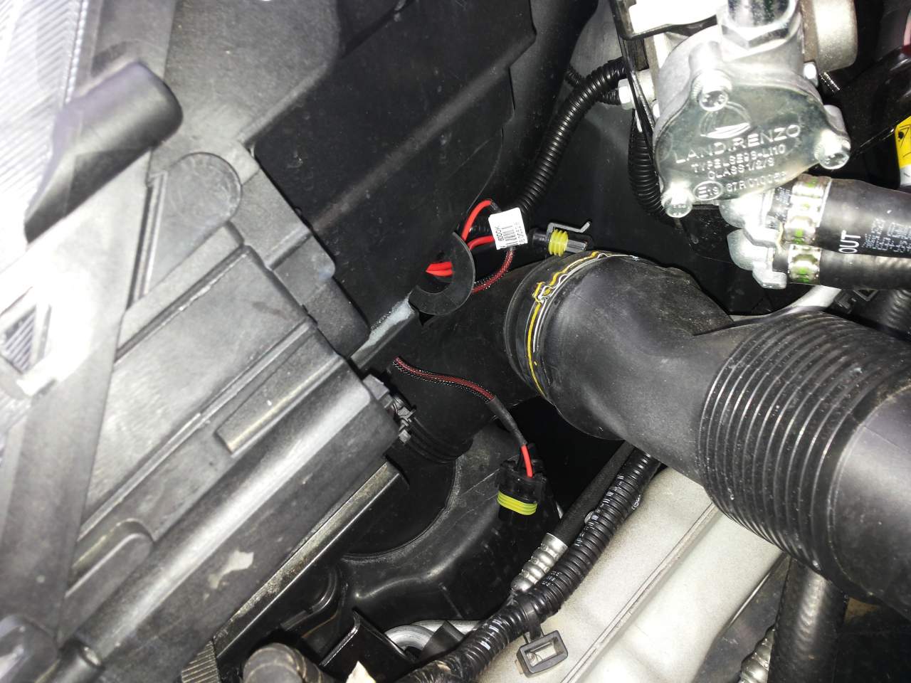

Desisto. Per ora.
Ringrazio Distribution Tech, gentilissimo ad aiutarmi via telefono, ma SENZA togliere il paraurti sulla mia MY14 con GPL la vedo dura montare il tutto: lo spazio sul lato passeggero è pochissimo (ho montato la lampada xeno, ma non riuscivo a montarla con la linguetta). Sull'altro lato invece togliendo la batteria tutto semplice.
A breve sarà in officina specializzata e ve ne darò conto.
Un caro saluto
Emanuele

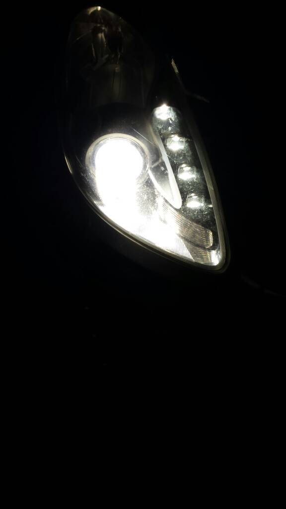

Piu tardi vi faccio vedere i miei 4300k
Re: Alfa Giulietta - Luci Xenon aftermarket [info post #3499 pag 350 #3618 pag.3
Sembrano assai simili ai led dalla foto! Pensavo fossero meglio i 5k come tonalità...
Scusa poli non abbiam sempre detto che i led sono circa 4700 se fosse così sarebbero uguali xenon e led e ti posso assicurare che i led diurni sono più bianchi degli xenon di serie
Con kit RIATEK, i led e gli anabbaglianti sono assolutamente identici.
Ne ho montati due.
Confermo... Sono 3 anni che li monto...
Niente switch! Colore molto molto simile ai led!!
