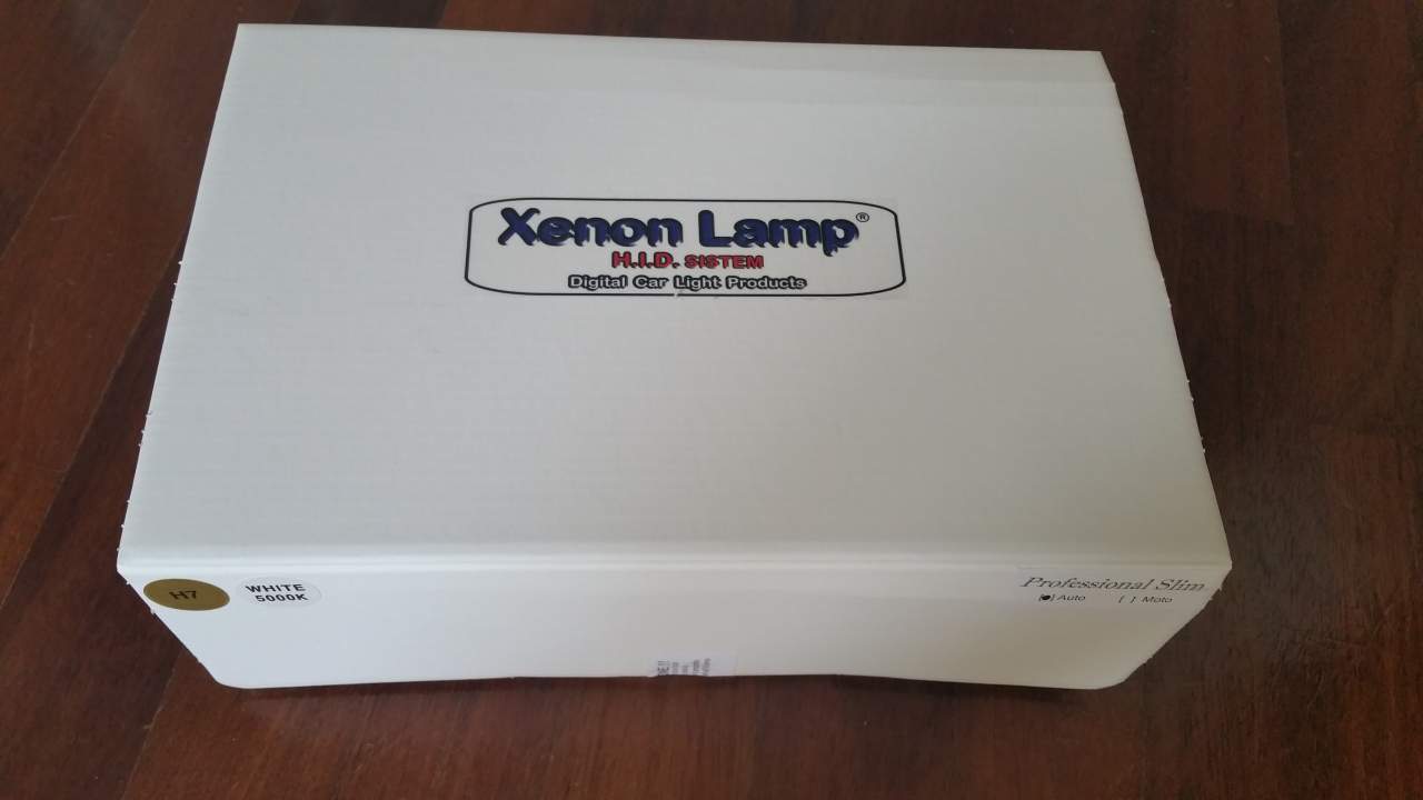

xenonlamp slim e confermo che il filamento va giu... mi faceva i coni d'ombra e ho contattato l'assistenza e mi hanno detto che per giulietta deve essere rivolto in basso per non avere coni
Re: Alfa Giulietta - Luci Xenon aftermarket [info post #3499 pag 350 #3618 pag.3
Arrivato! :) sabato procederò al montaggio!
