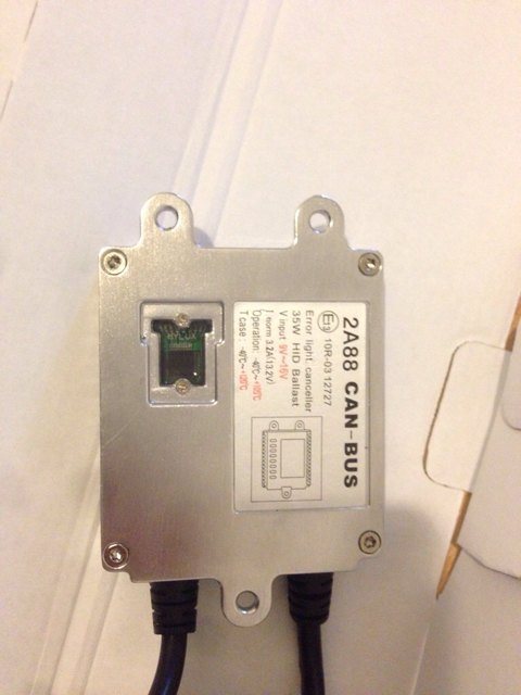

Re: Giulietta - Luci Xenon Aftermarket [info post #3499 pag 350 #3618 pag.362]

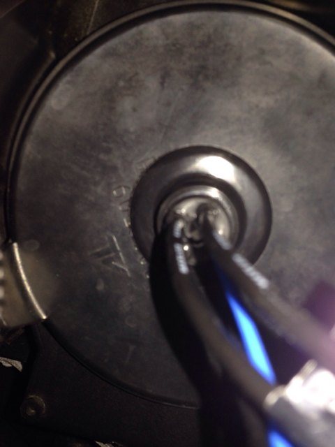

dietro hanno come un buchetto chiuso con la la plastica?
Ti riferisci a questo?..

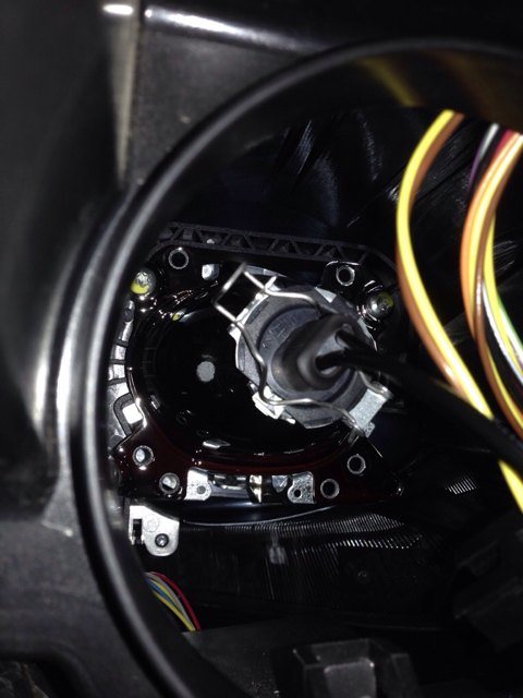

Si ho una exclusive 2014, devi per forza di cose bucare il tappo in gomma dietro il faro, non penso che questo invalidi la garanzia, basta avere 2 tappi di scorta e quando la porti in officina metti su quelli [emoji106]

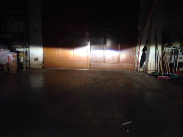

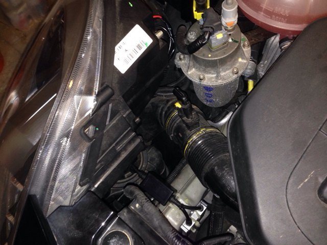

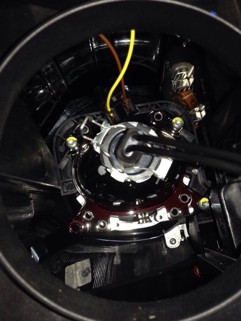

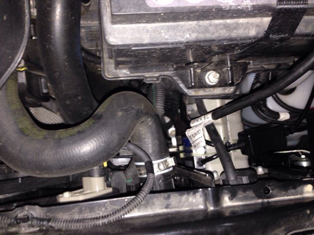

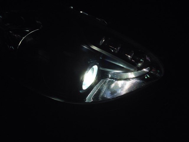

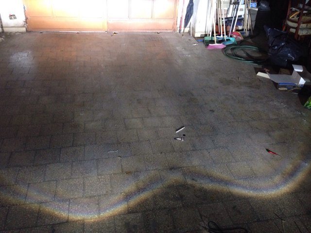

Tutto installato con successo, lavoro eseguito stamattina in 2 ore senza smontare ne fari ne batteria, le centraline xenonlamp non danno al momento nessun problema, nei prossimi giorni sapró darvi qualche informazione in più, in attesa vi allego qualche foto
Come vi sembra il fascio di luce?..
