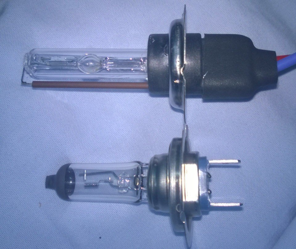

Bulbi della Cnlight H7 da 45w.

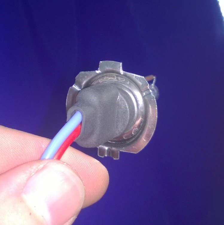

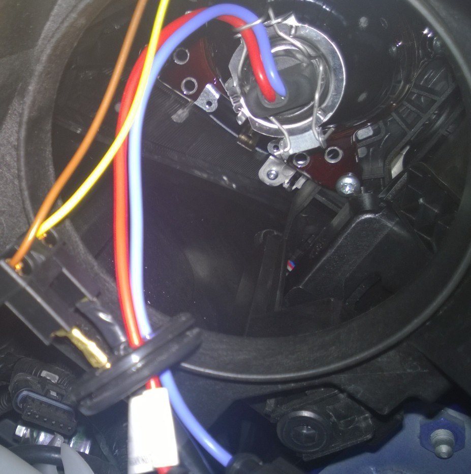

Però non le volevo alimentare direttamente dall'impianto quindi ho reciclato il relè che usavo sulla mia vecchia Saxo, che era pure H4 bixeno, cioe con magnete per spostare il bulbo quando si attivavano gli abbaglianti. Alla fine per adattarlo ho tagliato lo spinotto 3 pin della H4 e crimpato 2 morsetti da inserire in quello H7 della Giulietta.

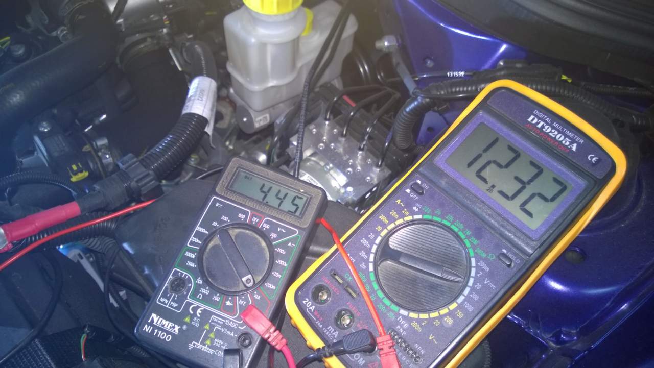

Prima ho fatto la prova montando solo sul lato sx, del conducente, la centralina con relè. Ho misurato anche l'assorbimento e devo dire che i dati di fabbrica sono rispettati (precisione del tester permettendo), nel senso che a parte lo spunto iniziale, poi dopo pochi istanti ci si aggira dai 4.2A fino ai 4.5/6 a caldo, ho fatto un video nel caso posso caricarlo.

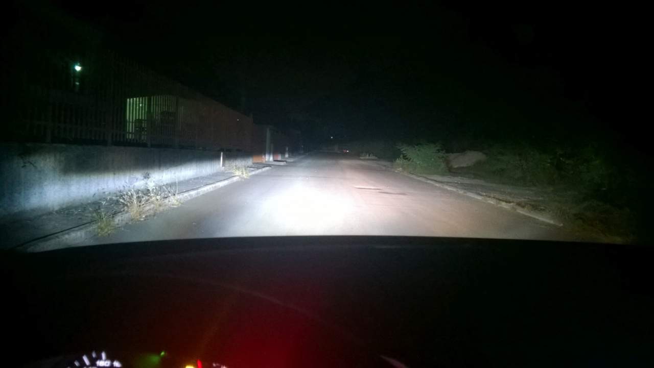

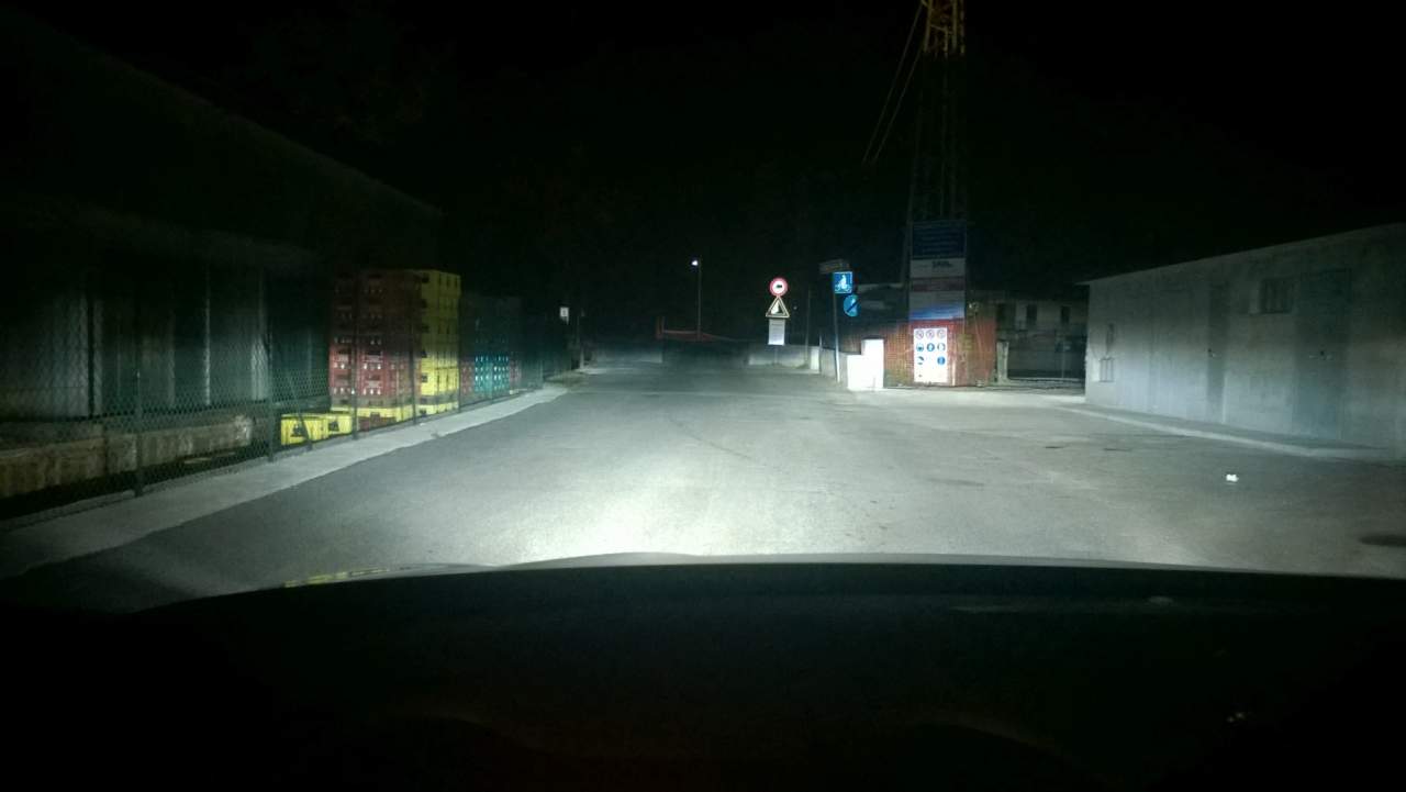

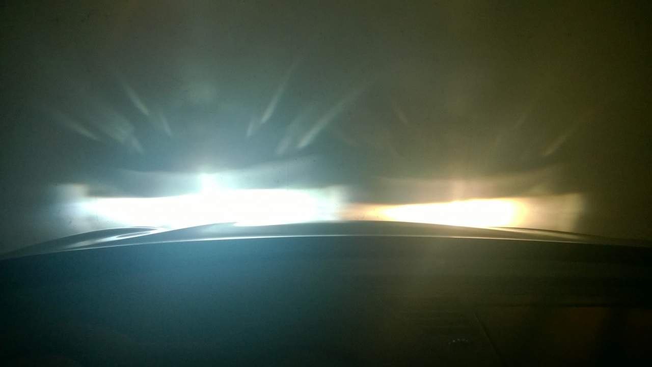

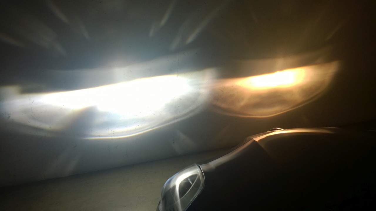

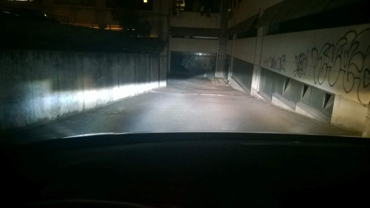

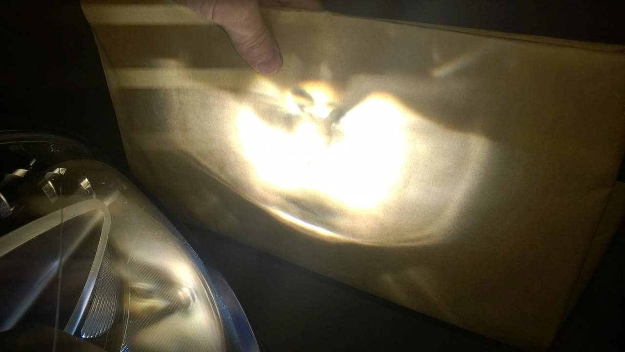

Testato che problemi elettrici "non c'erano", ho fatto alcune foto al fascio e ho fatto un giro, queste le differenze con alogena (ignorate l'ombra e regolazioni di altezza, dopo scrivo):
Spero nn siano troppe ma preferisco abbondare se posso ... tornano al fascio, si vede chiaramente l'ombra, all'inizio assurdo perchè nemmeno ci faccio caso, e alla fine monto entrambi le lampade cosi, dopo tutto è l'unico modo perchè lo spacco nella basetta è fatto cosi, e l'astina crea l'ombra.
x chi avrà dovuto combatterci si orienterà subito anche se l'ho fatto storta

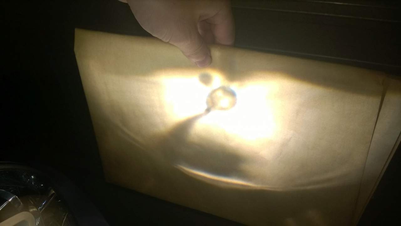

Il giorno dopo continuando sempre a leggere la discussione (lo faccio da secoli ormai, ma ci sono molte pagine e alcune cose me le dimentico pure) , mi imbatto nel problema delle ombre e nella dibattita che l'astina invece di andare a inserirla in alto andrebbe in basso, esendo poi a specchio le lente si ribalta tutto.

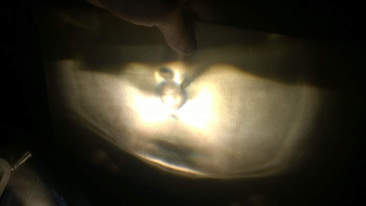

Quindi ho divuto modificare la basetta (un pò grezzamente ma vabbè...) e 2 sere fà la provo.

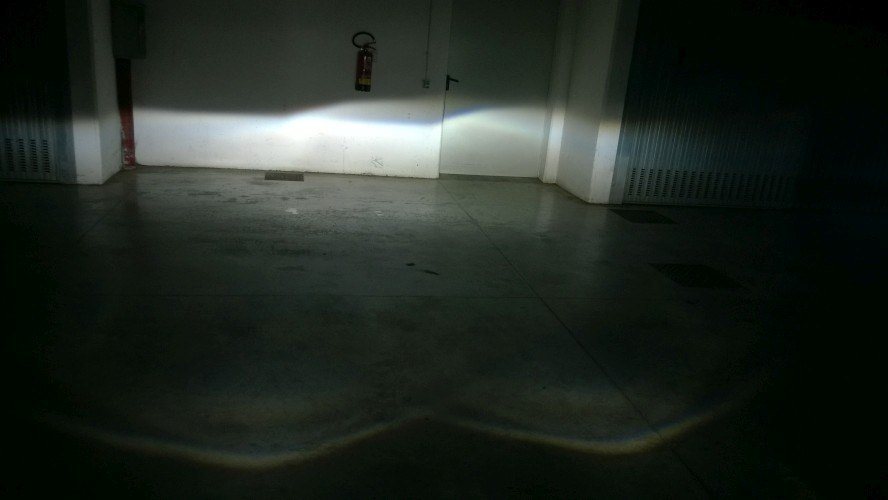

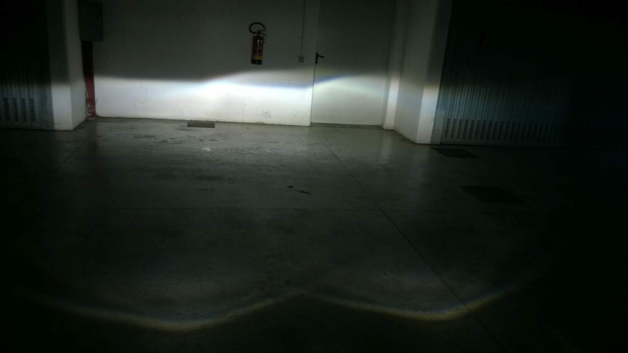

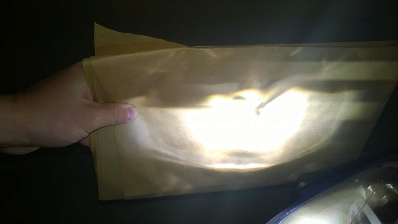

e a dx sul cartone passa da cosi:
a cosi:
ho diminuito un pò l'esposizione nella foto per evidenzare meglio le luci e ombre, altrimenti sarebbe quasi tutto una chiazza chiara.

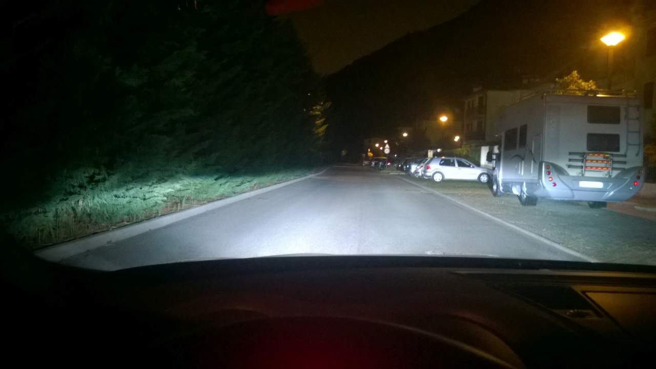

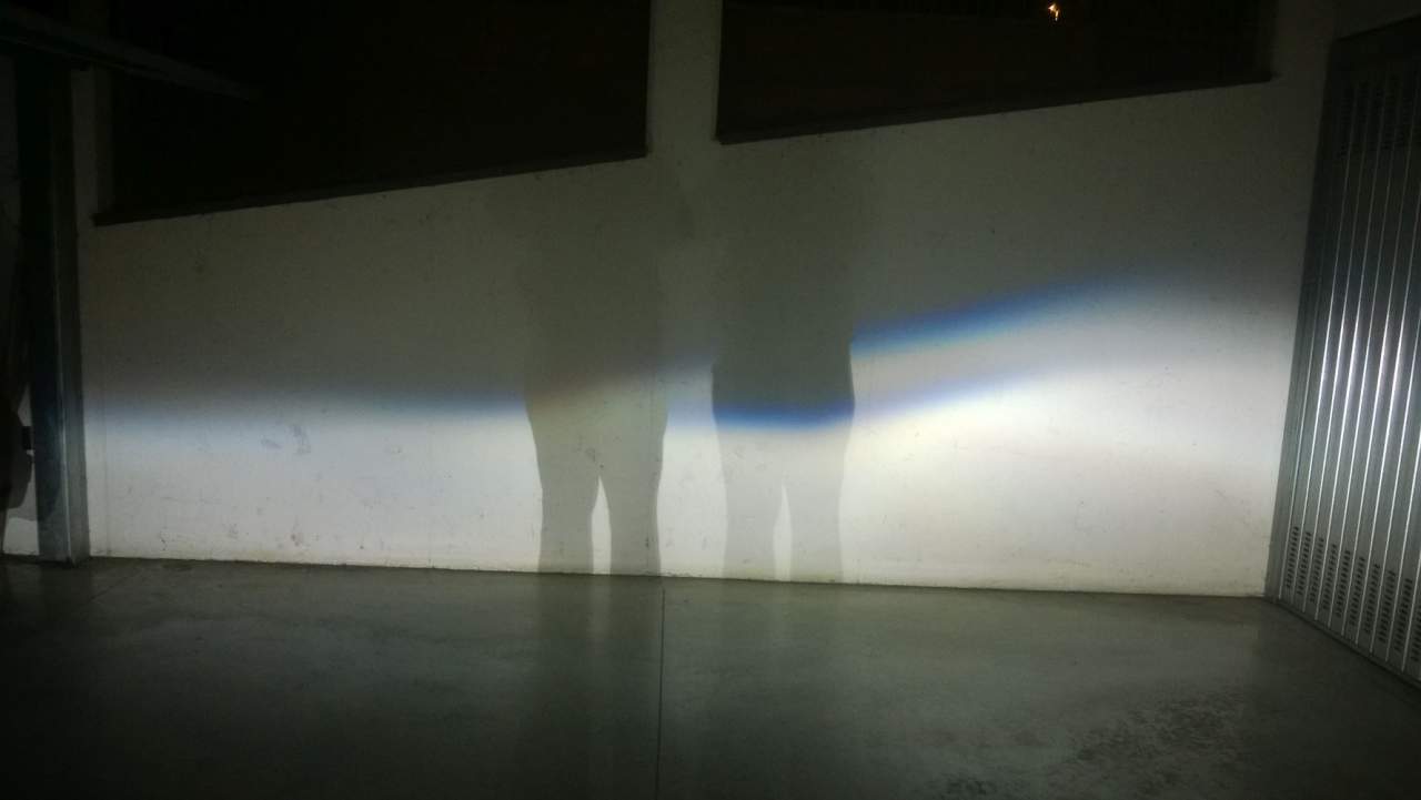

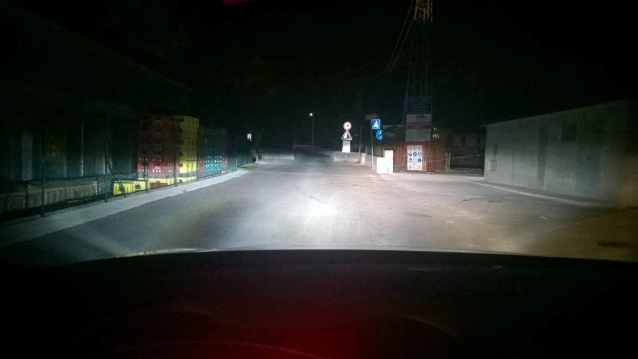

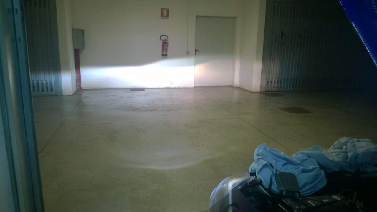

Cmq ho notato che lo stesso un pò balla proprio sul piano d'appoggio della basetta la luce, quindi cambia di molto l'uscita della luce dalla lente, ho fatto le prove con lo xenon acceso quindi so cosa dico ... alla fine cmq credo che un pò l'intensità cali quando si toglie l'ombra girando la lampada, roba di poco, e cmq alla fine giocando un pò anche col movimento prima di staffare con la molla il risultato è:
sx:
e dx:

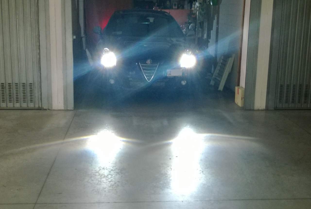

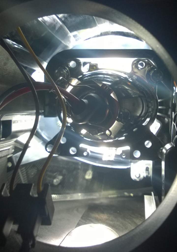

una foto interna che mi è piaciuta, da accesa lol :

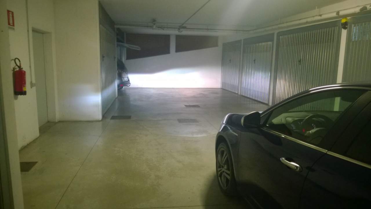

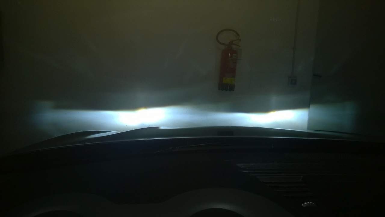

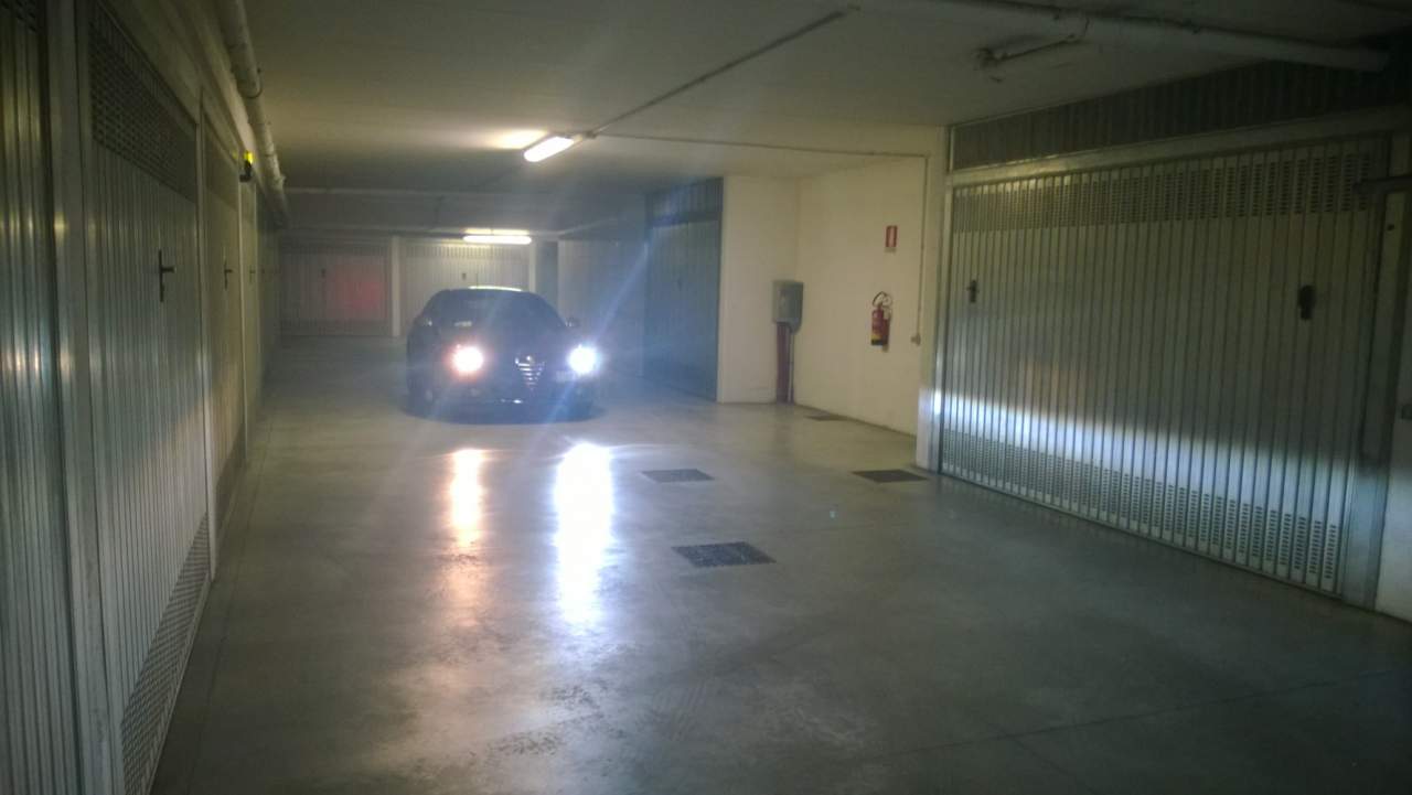

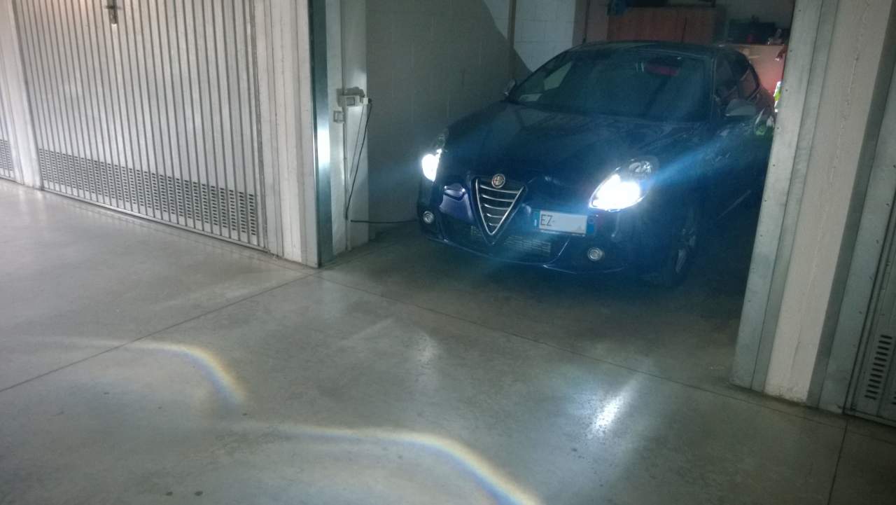

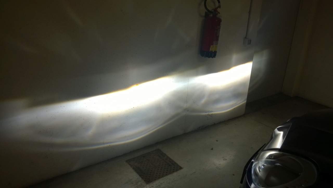

vari contro il muro:
varie:

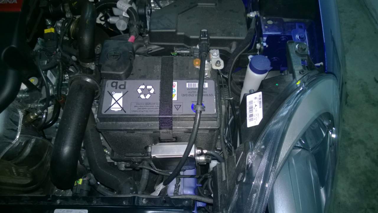

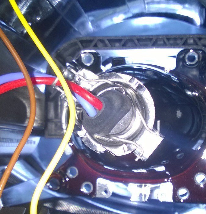

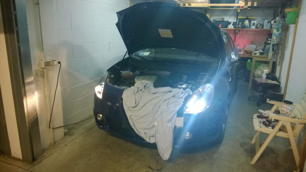

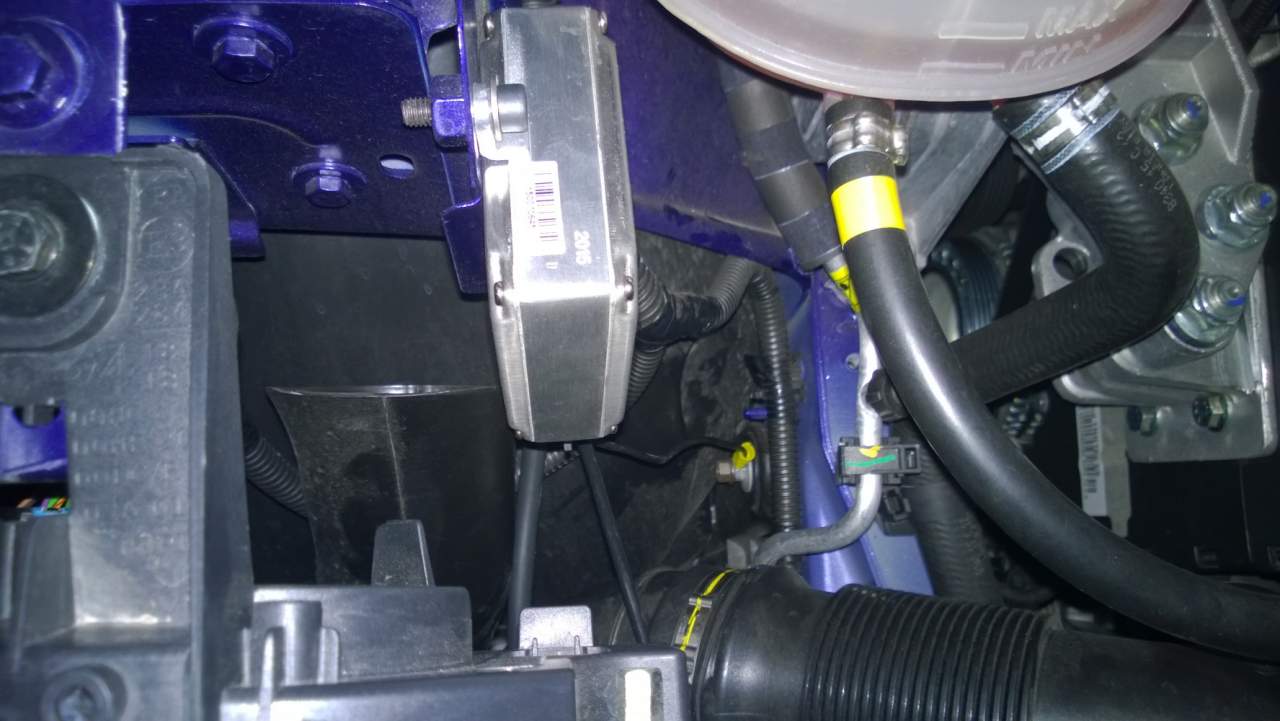

montaggio, ballast sx con massa su batteria:
la destra invece massa su quel filetto in basso (si vede il giallo):
