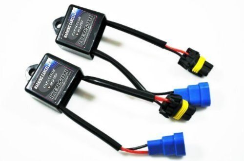

Cmq essendo entrambe collegate allo stesso Relè presumo sia dovuto alla "distanza", circa 1 metro in più ma magari è una stronzata, o al collegamento a massa che nel caso di quella SX più lontana dalla batteria è collegata al telaio, mentre quella di DX direttamente al negativo della batteria. Pensavo di fare una prolunga per collegare anch'essa alla batteria, o magari aggiungere 1 condensatore per aiutare lo start, ma piuttosto del taglia e cuci preferirei prendere a pochi euro 1 di questi che spero svolga la stessa funzione: warning canceller capacitor.jpg
