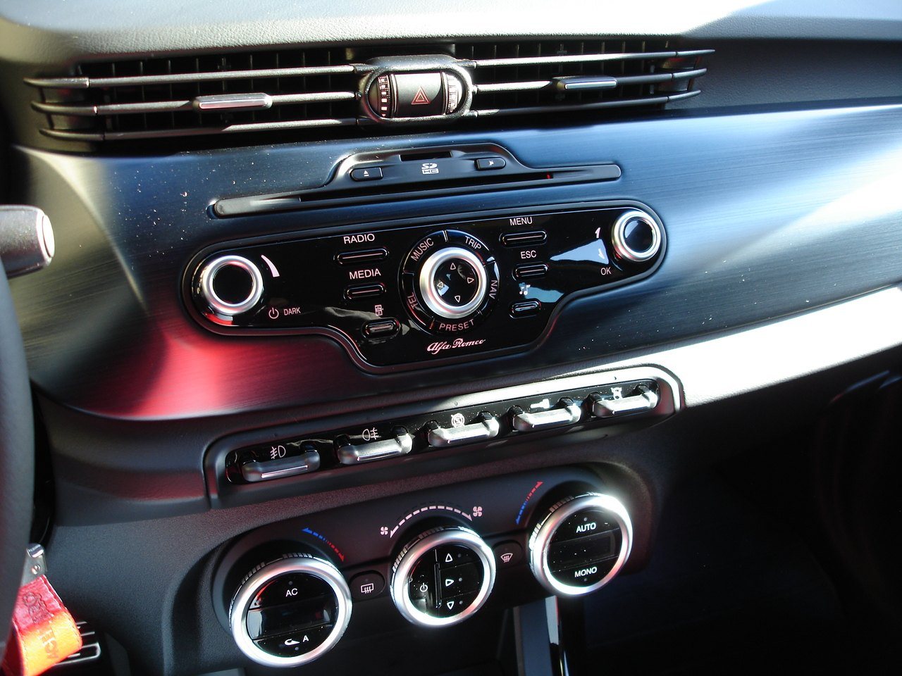

comprende l'ultimo tasto a destra per escludere la rotazione del fascio!
