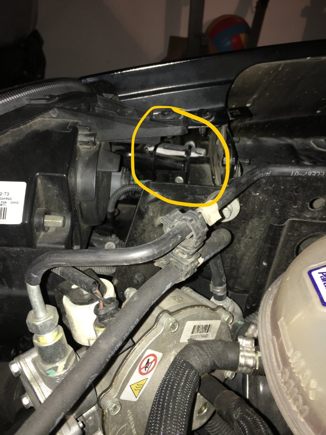

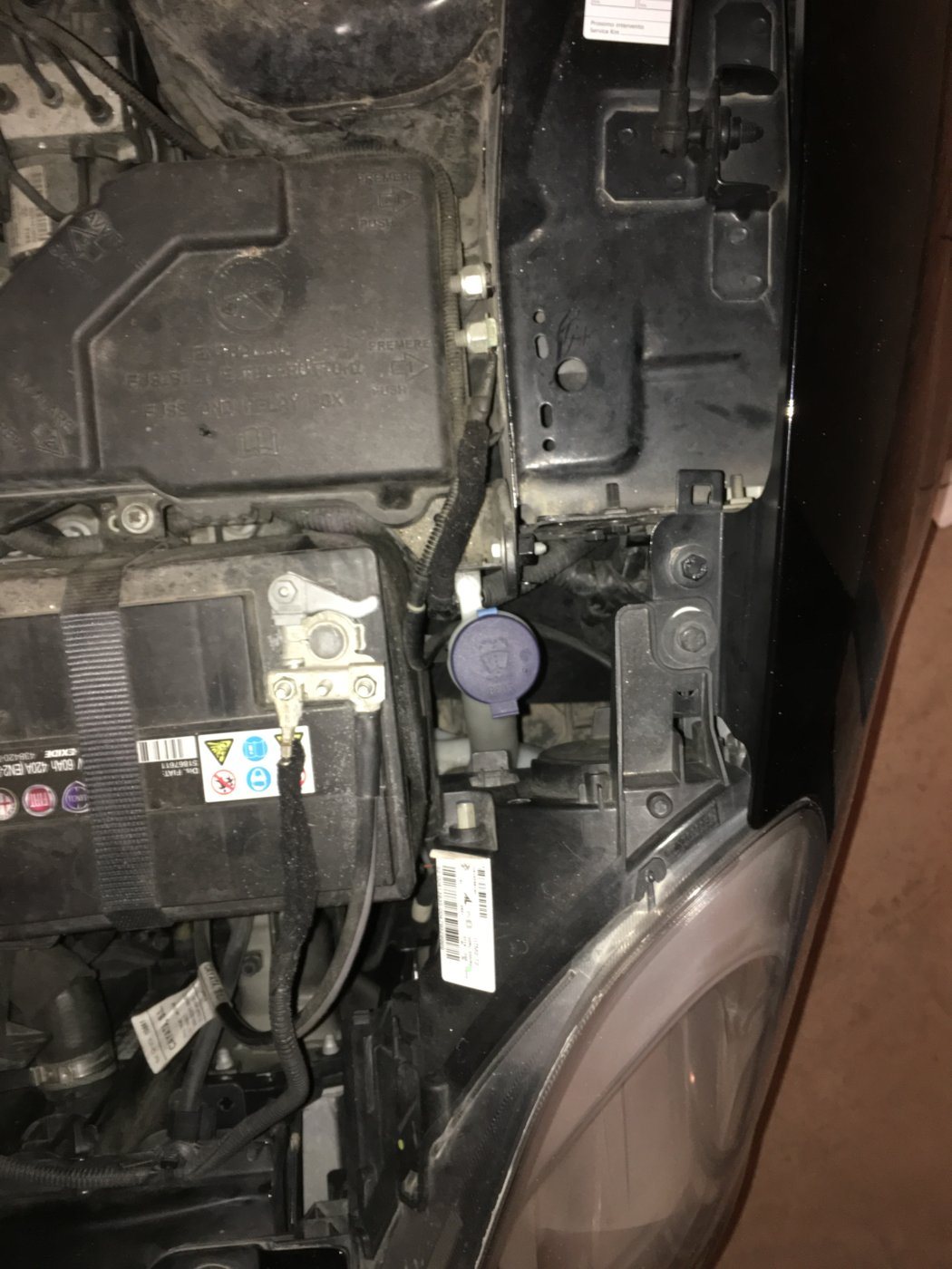

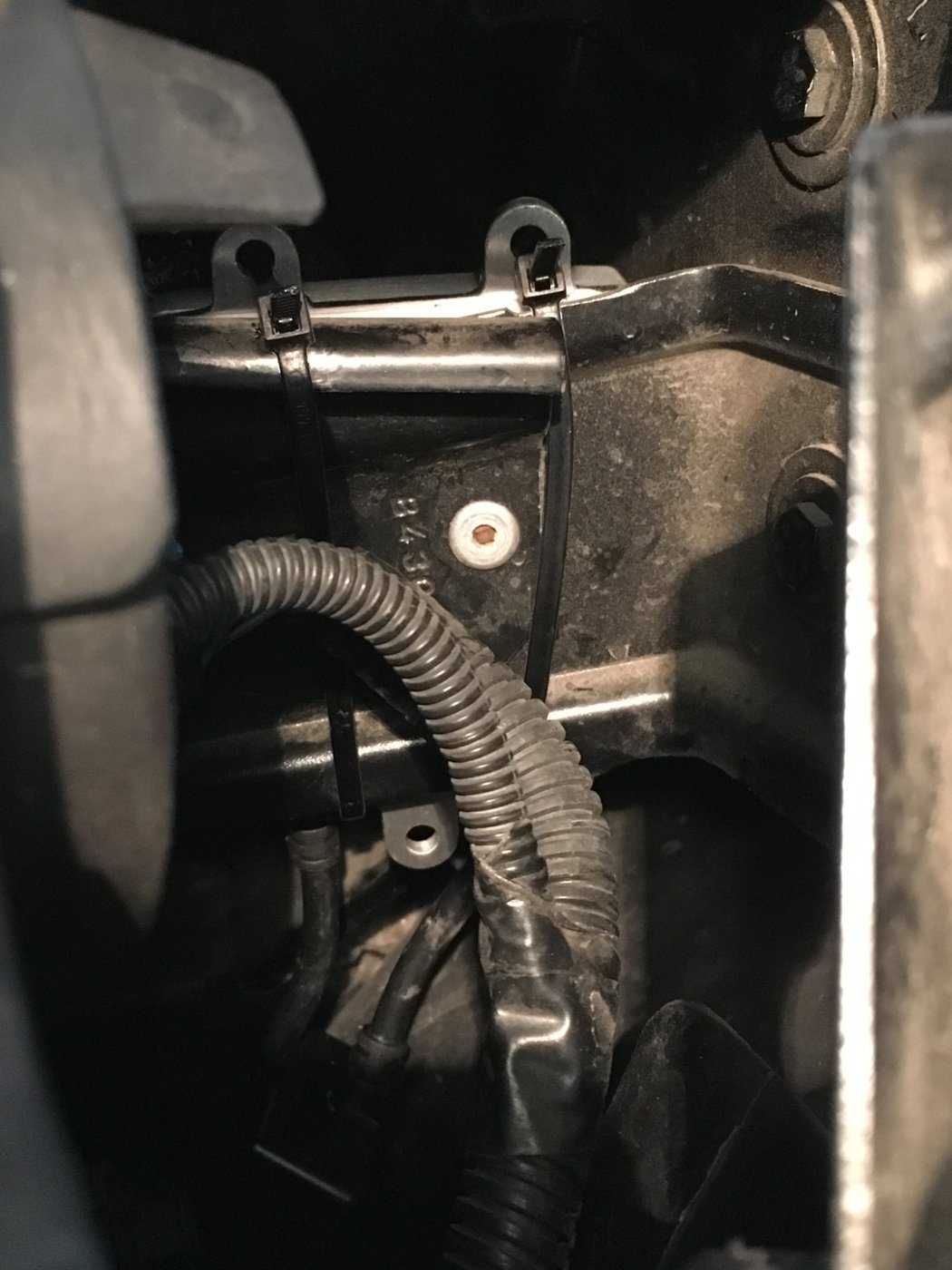

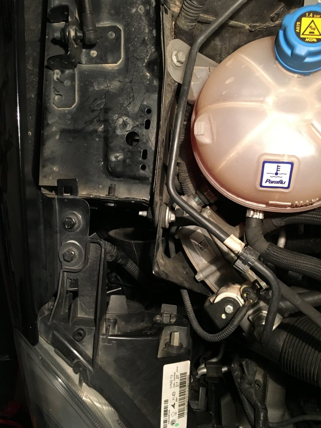

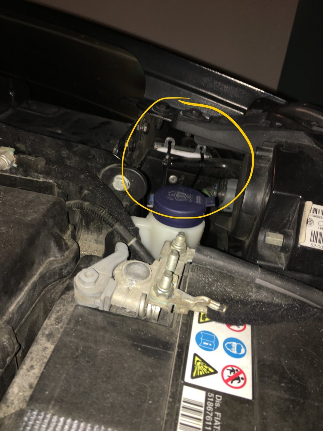

Ho fatto il test e mi devo correggere.:confused: Ieri sera avevo appena montato il kit e mi rendo conto di essere stato ingannato dalle luci di cortesia che in parte riscaldavano le lampadine prima dell'accensione della macchina. Riprovando stasera a freddo e con cronometro ho rilevato che la luminosità diventa accettabile dopo 4 secondi, fino ad arrivare a circa 12 secondi per il 100%. Prendete queste misurazioni con le pinze comunque. Per quanto riguarda malfunzionamenti e spie fin'ora nulla da segnalare, vedrò più avanti.
Inoltre ho trovato una posizione migliore per le ballast.

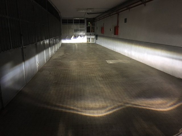

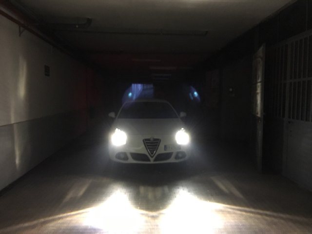

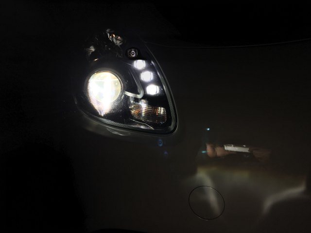

Fatto ragazzi! Kit montanto!
Riepilogo kit della xenolamp 4300k
Unico neo non mi hanno messo le centraline dentro al faro ma provvederò io a breve.
Comunque dei 4300 non sono felicissimo...
Mi pareva di averlo specificato che i 4300k erano un po meno dei DRL, i 5000k invece un po più bianchi...al max cambia lampade, così intanto metti tutti i cavi e ballast dentro al faro...
