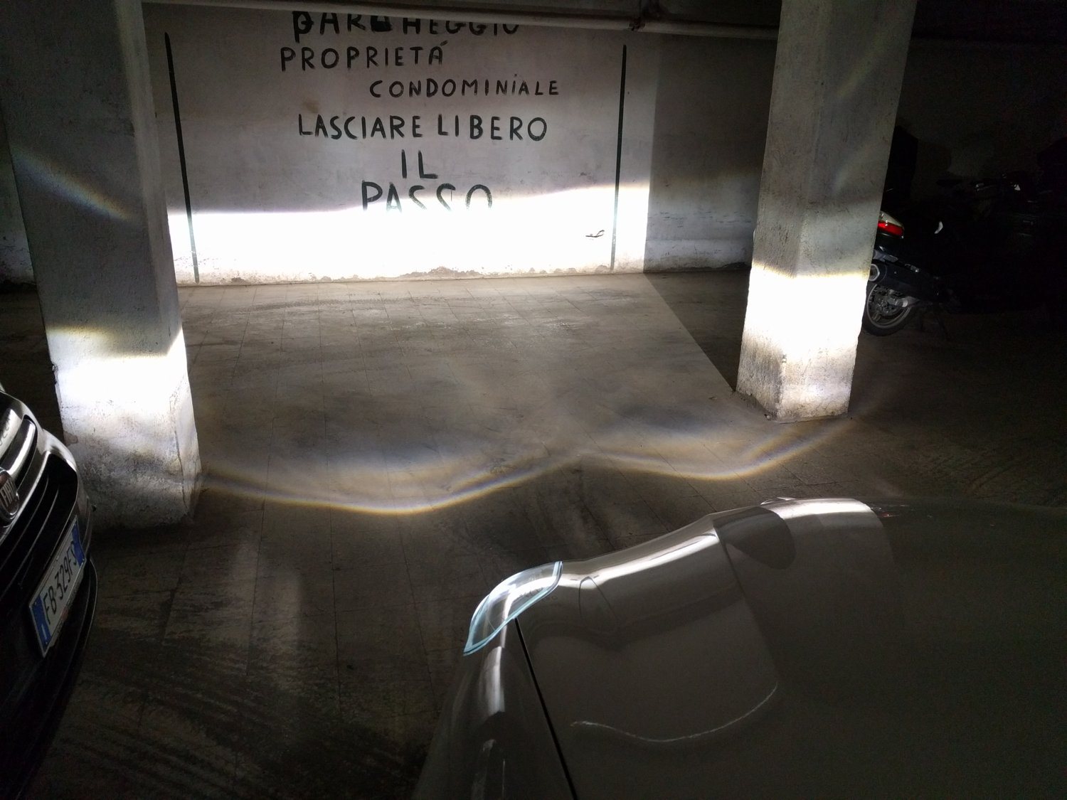

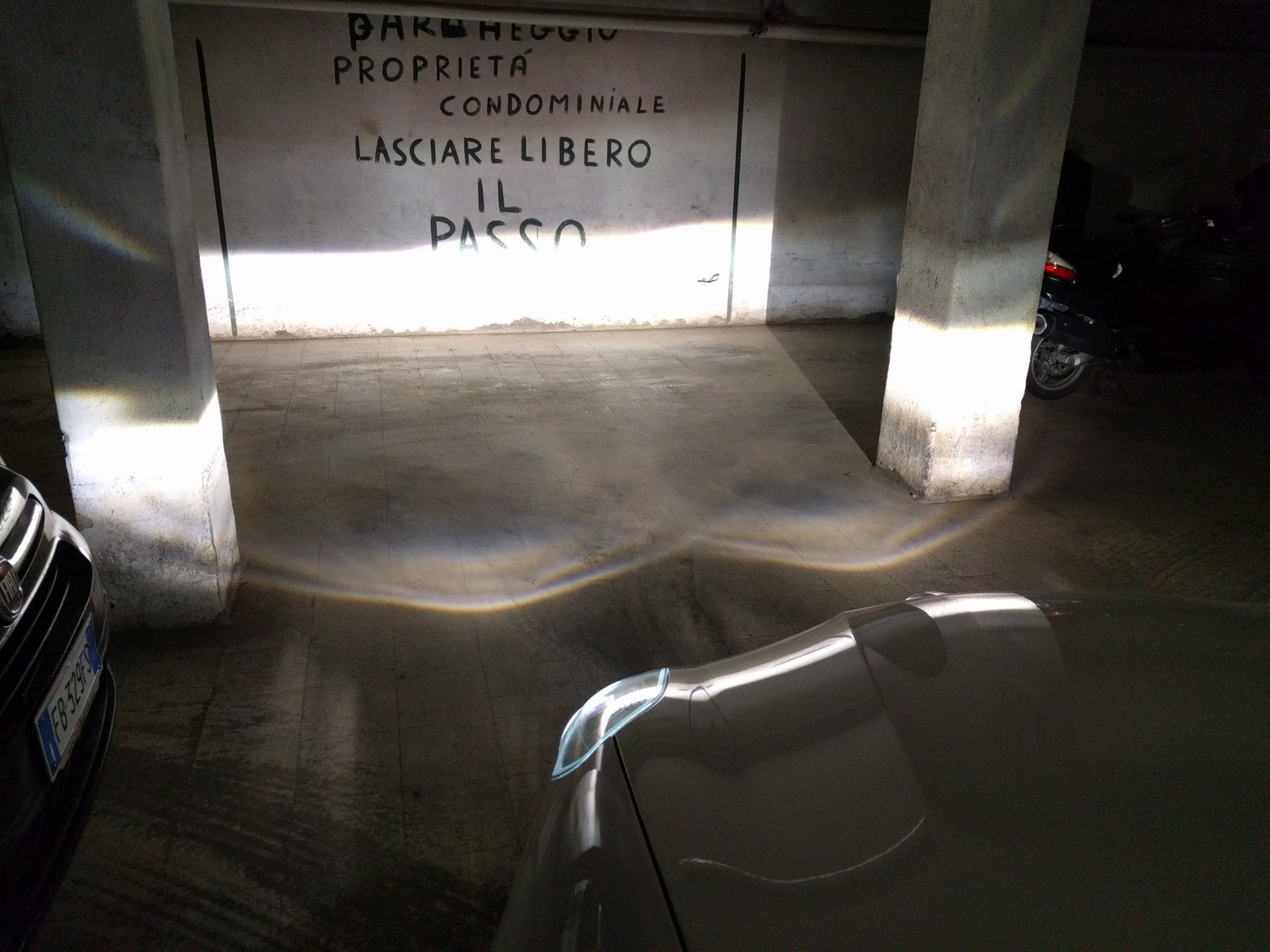

Ragazzi dopo una giornata ho montato il secondo kit
Il kit è: CAR ROVER[emoji768] H7 55W Canbus Nessun errore HID kit di conversione del xeno Fast Start con 3 Secondo 80% della luce Full Up 5000K CAR ROVER® H7 55W Canbus Nessun errore HID kit di conversione del xeno Fast Start con 3 Secondo 80% della luce Full Up 5000K: Amazon.it: Auto e Moto
Ho preso anche un relè X il 55w:
Cablaggio Doppio Rele a Wattaggio Maggiorato Kit Xenon fino - Xenovision
Il relè dopo aver acceso la macchina comincia a fare un rumore forte, tipo ticchettio continuo. Onestamente mi sono preoccupato e ho tolto il relè.
Smontando il relè e montando solo il kit a 55w funziona perfettamente..
Ci sta i suoi 5/6 sec a riscaldare X avere 80% di luce.. il 100% lo da dp un minuto pieno..
La luce al primo montaggio sembra un 6000k ma penso che in un paio di giorni si risolvere.. naturalmente vi aggiornerò..
Cavi e lampade sembrano buone..

Metti se puoi foto del fascio luminoso in strada e una da davanti per l'accostamento con le drl.
