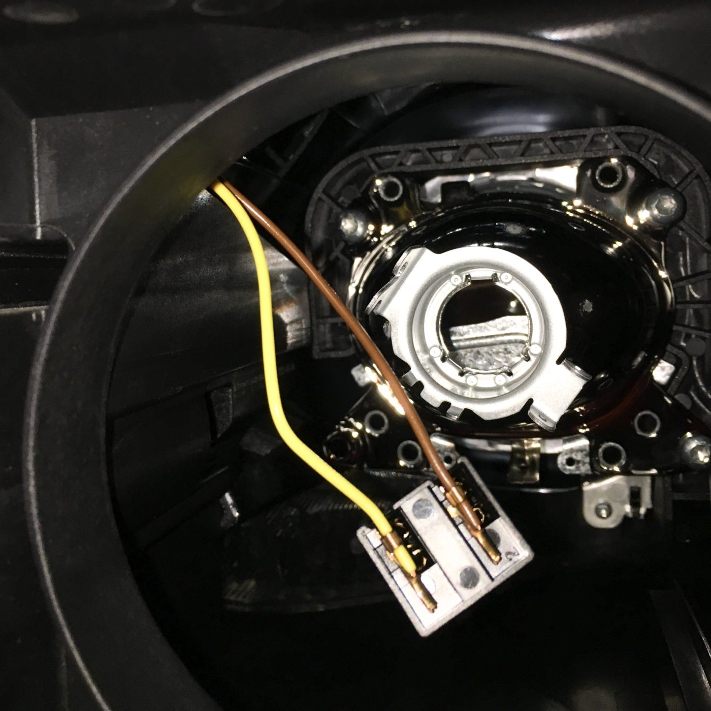

@rampa93 Hai montato il Morimoto Bi-Xenon Mini H1 7.0 o quello di Retrofitlab?
Davvero bisogna scollarlo? Credevo bastasse estrarre il proiettore dal corpo fanale dal retro.
Dalle foto il proiettore sembra facilmente accessibile e sul davanti non mi sembra di vedere fermi.
Hai fatto qualche foto cosi da capire meglio??

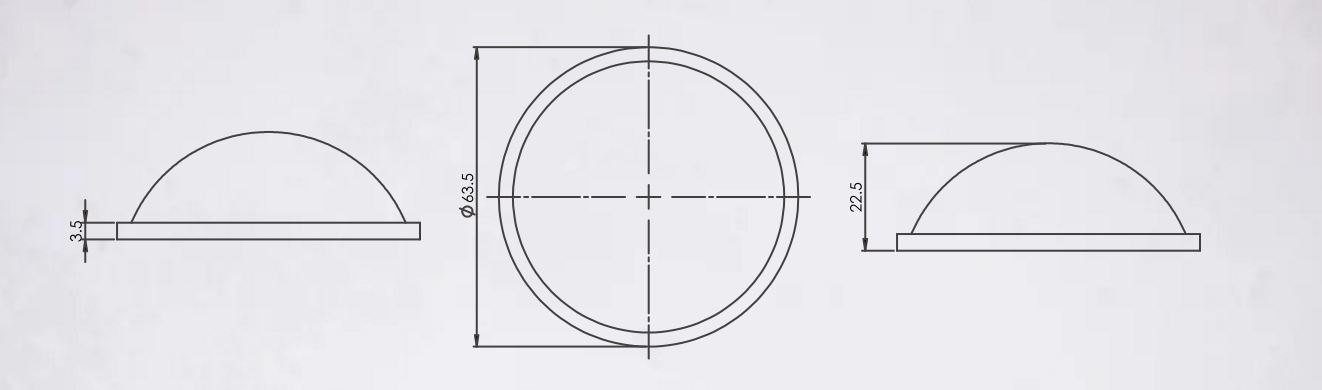

Se hai ancora il vecchio proiettore OEM mi controlleresti queste misure della lente?

@rampa93 Per caso hai un Morimoto Bi-Xenon Mini H1 7.0?
Mi daresti qualche indicazione in più sul tuo retrofit e passeresti qualche foto del faro moddato?

Si, sono loro. in realtà di foto non ne ho fatte solo da esterno perchè è un esperimento fatto su una coppia di depo. per smontarli (io li ho verniciati in nero), li scolli, sotto ci sono tutte le viti e gli incastri per rimuovere il blocco in plastica del fanale. da li puoi smontare il blocchetto dei led, il proiettore e la parabola dell'abbagliante. dietro ci trovi i sistemi di regolazione manuale e il motorino dell'altezza del proiettore. il proiettore si smonta come dici tu, ma vorrei vederti ad estrarlo dal foro posteriore del faro...
la vecchia lente non ce l'ho più, comunque è da 3 pollici

Peccato tu non abbia scattato qualche foto per Giulietta non trovo nulla...
allora, la plastica non si rovina, almeno non per una volta. si, io aprirei tutto, anche perchè se apri il faro di certo non lo fai solo per cambiare il proiettore, visto che gli originali li sto tenendo per il prossimo (e speriamo ultimo progetto che resterà definitivo) lo apri anche davanti per il semplice fatto che il proiettore non ha la stessa foratura dell'originale e lo devi per forza staffare. in più i collegamenti per il sistema bixeno, e sopratutto per lavorare comodi e fare un lavoro fatto bene e pulito.
Ok, mi hai convinto, mi sai dare le misure della lente originale?
Visualizza allegato 136792

La lente originale non ce l'ho più... L'ho gettata che non me ne facevo niente sinceramente. Quindi non riesco a darti Delle misure, tuttavia credo che sia tutte abbastanza standard.
